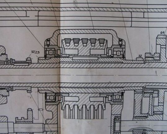

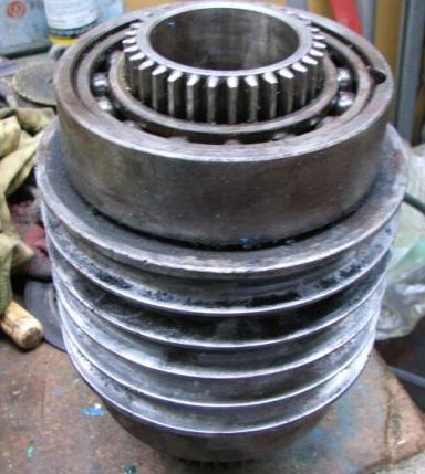

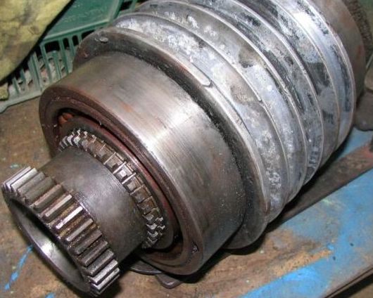

Mam pytanko odnośnie demontażu niżej przedstawionej części od tokarki TUB 32.
Chciałbym wymienić zepsute łożysko, ale nie wiem jak to zdemontować, a nie chcę zepsuć niczego. Ściągaczem do łożysk się nie da, bo nie ma za co zachaczyć. Myślałem , żeby to wybić, ale nie wiem w którą stronę mogę. Proszę o pomoc.

Ja ostatnio miałem podobe ściąganie. Ustawiłem maleńki płomyk w palniku i podgrzewałem kulki, ciepło z kulek poszło na piescień łożyska i już się dało podważyć.
Wystarczy że złapie kilkadziesiąt stopni i podważysz. Reszte ściągaczem.
Łożysko stare i tak do wywalenia.
Chociarz myślę że w twoim przypadku możesz ściągaczem za koło pasowe pociągnąć tak żeby łożysko ruszyło, potem koło cofnąć spowrotem i juz masz luz na ściągacz pod łozysko.

Przeciąć nie mogę, bo łożysko jest w pierścieniu, który nie może być uszkodzony i nie da się go zdjąć przed łożyskiem.
[ Dodano: 2009-03-23, 12:23 ]
za koło pasowe nie mogę ściągaczem, ponieważ jest aluminiowe i się połamie niestety, ale spróbuję podgrzać i wybić, chociaż nadal nie wiem w którą stronę wybijać. Może ktoś odczyta to z rysuku dtr który zamieściłem, bo ja się za bardzo nie znam?

na rysunku złożeniowym widać że obudowa łożyska ma takie przewężenie ( w miejscu " znikania " w kole pasowym ) .
powinieneś zrobić sobie specjalny ściągacz .
taki jak do ściągania łożysk z wirników .
wiesz o co mi biega ?
jak nie to poszukam i zrobię jakieś fotki .
bicie młotem raczej jest mało wskazane .

Nie bardzo wiem o jaki ściągacz chodzi, poprosiłbym o fotkę jeśli masz. Na rysunku dtr widać zwężenie , ale zauwać że na zdjęciach elementu nie ma tego zwężenia, więc ni będę miał za co chwycić.
Gdybym wiedział czy mogę to wybić i w którą stronę, to bym wybił, ale jak masz lepszy pomysł, to chętnie bym się dowiedział jak to zrobić

z rysunku wynika że musiałbyś podeprzeć koło na RURZE - nie na imadle ( siła się rozłoży na cały obwód ) i prać w wałek - właściwie tuleję .
lepiej by było całość podgrzać .
alu się bardziej rozszerza i lepiej pójdzie .
są tam - wewnątrz - simerigi i będzie chyba po nich .
i tak lepiej by było je wymienić - paski nie lubią oleju .
podejdę do piwnicy i poszukam - tylko napisz czy jest tam jakikolwiek " randzik " .
pozdrawiam .
dodając - tam chyba nie ma simerigów - tylko uszczelnienie labiryntowe
