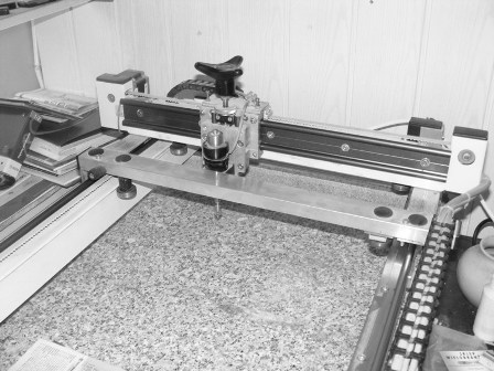

Witam serdecznie, zakupiłem maszynke do robienia portretów w kamieniu w kaplecie był komp stacjonarny, a maszyna przenośna co bardzo utrudnia prace zabierajac koma monitor i cała reszte pod pache. Kupiłem Laptopa aby maszynke podłaczyć i kicha, prosty opis programu lecz problem z kluczem co jest dołączony pod LPT. I właśnie zwracam sie do kolegów o pomoc program jest w Dosie, czy idzie gdzieś w plikach znales zapis klucza lub program przerobic aby startował bez niego oto kilka zdjeć http://zoja.nazwa.pl/zom/portrety.htm
a instrukcja programu jest prosta tylko ze nic o kluczu pokazanym na zdjeciu
Instaluje pliki na dysku c:
w Explorator windows w menu:widok\opcje folderow\typy plikow
usun z rejestratora typow plikow typ PCX wykorzystywany przez inne programy
wylacz maszyne do kucia !!!!
zaznacz plik :
c:\transinputer\datinput\tr_inp.exe
we wlascimosciach pliku zaznacz:
program\katalog roboczy i wpisz
uruchom plik jezu_64.pcx w katalogu
c:\transinputer\prace
na pytanie z jakim plikiem uruchamiac wybrac

Niestety nie potrafię pomóc Koledze ale mam pytanie: jak rozwiązana jest głowica do kucia?
Czy to jest elektromagnes? Czym kuje, igłą? Jeżeli Kolega może opisać będę wdzięczny.
