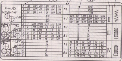

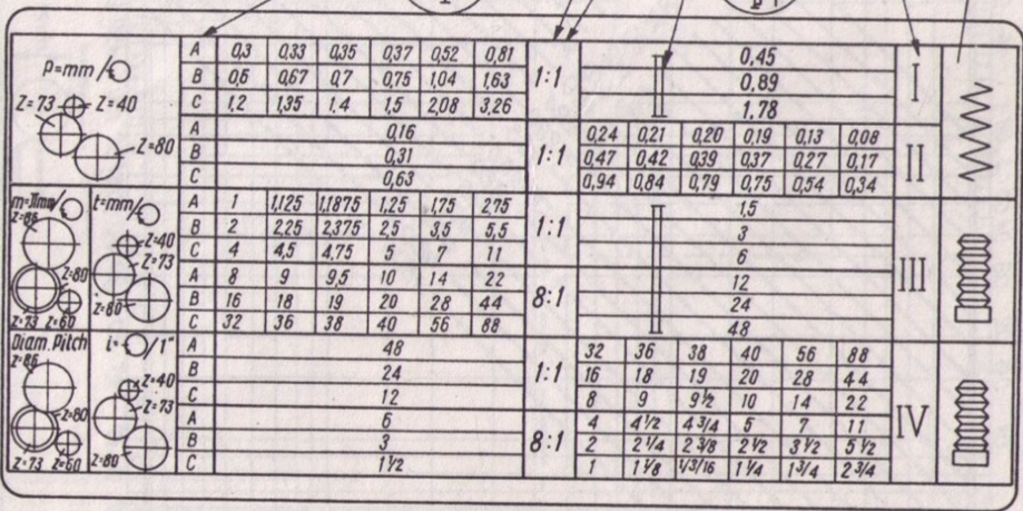

Potrzebuje pomocy doświadczonych kolegów, posiadam tokarkę TUD40 która na wyposażeniu ma koła zmianowe 40/73/80.
Chciałem wykonać gwint calowy 11 TPI i jak się okazało nie idzie takiego ustawić. Podebrałem ustawienia z metrycznego o skoku 2,25 ale to nie jest to samo. Czy dokupienie kół 86/60 (takie podpowiada tabela) rozwiąże problem? Zapytałem CzatGPT podpowiada koło 127 zębów lub zestaw 100/127.
Nie wiem co mam zrobić, doradźcie.
Pozdrawiam.
atom1477
Posty: 4032
Lokalizacja: ::
Re: Tokarka TUD40 koła zmianowe
Post napisał: atom1477 » 16 sty 2026, 18:50
tuc-40-gwintowanie-kola-gitary-t98821.html
Tam piszą że koło 86Z jest do gwintów modułowych a nie calowych. Inna sprawa że przy takim kole może się trafić jakaś kombinacja przełożeń która da skok całkiem bliski tego jaki potrzebujesz.
Pokaż tę tabelkę która podpowiada te koła.
I napisz jaki długi ma być ten gwint (i do czego m być). Jeżeli ma być krótki i tylko złączny, to wystarczy Ci dobre przybliżenie skoku tego gwintu.

Nie chcę kombinować, chcę kupić odpowiednie.
Dzięki.
atom1477
Posty: 4032
Lokalizacja: ::
Post napisał: atom1477 » 16 sty 2026, 20:45
No to daj zdjęcie tabliczki.

Tabliczka taka sama jaka Ty wysłałeś, nie potrafię wysłać tego zdjęcia.

Tabela

Tak Informacyjnie.
Kontaktowałem się z firmą która przeprowadza remonty takich maszyn i wszystko wskazuje że według tych kół i ustawień tabeli (radyjka)
powinno się ustawić gwinty metryczne i calowe bez żadnych problemów. Prawdopodobnie w skrzynce posuwów jest coś nie tak.
