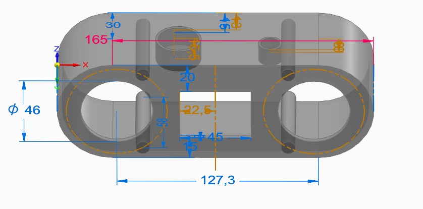

Uczę się rysować w Solid EDGE głownie na własne potrzeby drukowania elementów 3D, proste prototypy, obudowy, zaślepki itp.
Do chwili obecnej pracowałem w Auto CAD, teraz próbuje sił w Solid Ed...

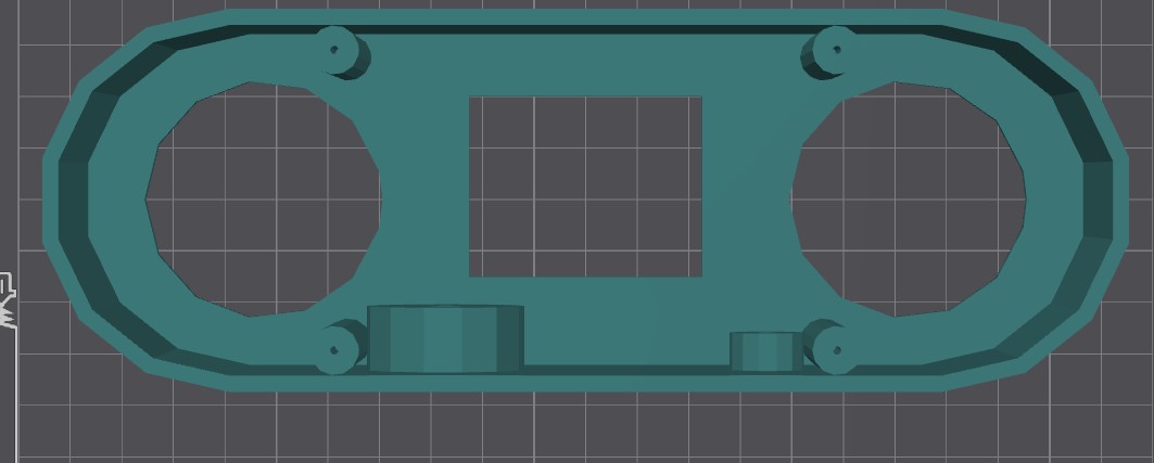

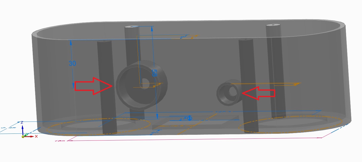

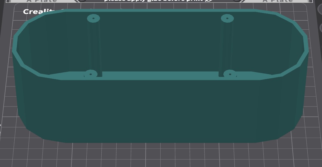

Podejrzewam że problem dla większości jest błahy, jednak ja nie mogę sobie z nim poradzić, mój model posiada otwory czołowe które są ok, problem dotyczy otworów bocznych, narysowałem 2 elementy jako wgłębienia na pokrętła z otworami na enkodery, po wygenerowaniu pliku stl ścianka boczna jest pełna, bryły gniazd pod enkodery są widoczne w wewnątrz.
gdzie popełniam błąd?
proszę się nie śmiać, bardzo będę zobowiązany za podpowiedz,

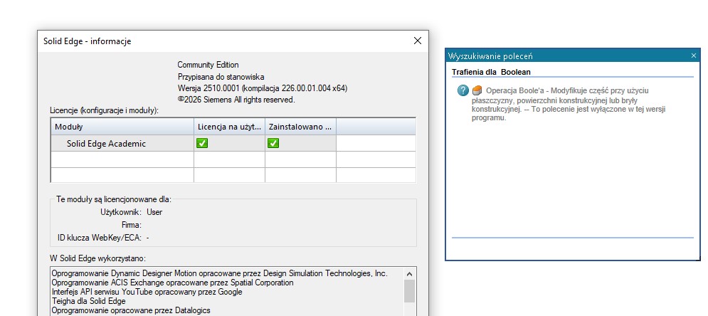

Niestety moja wersja nie obsługuje operacji sumowania

Skorzystaj z darmowej licencji CAD 3D Solid Edge Community Edition do użytku domowego.
https://resources.sw.siemens.com/pl-PL/ ... pi=4040667
Dzięki niej odblokujesz polecenia do których nie masz teraz dostępu.

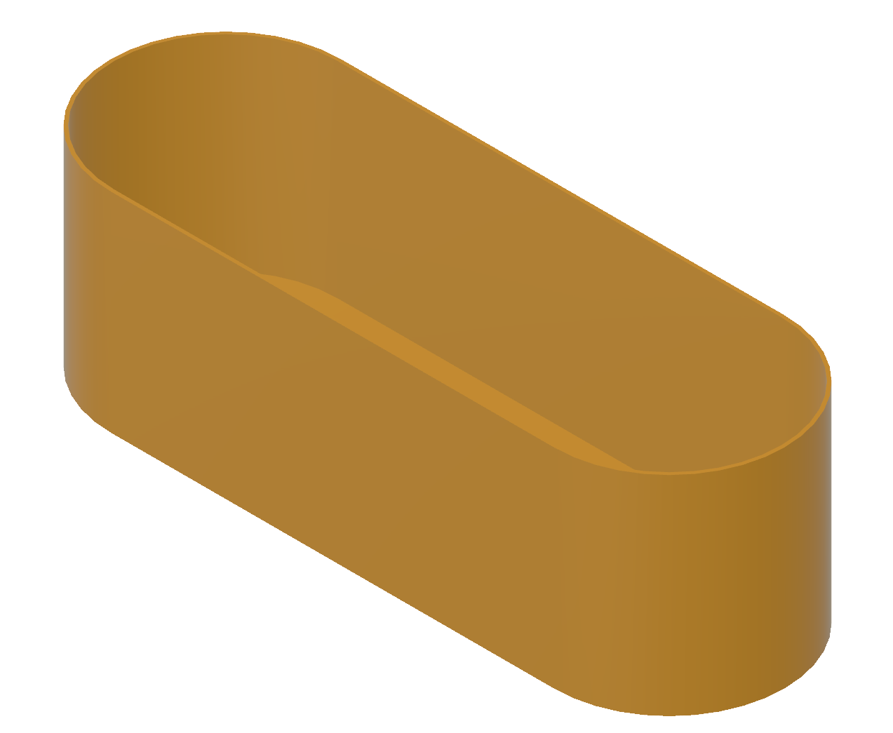

MarekAutomatyk pisze:mój model posiada otwory czołowe które są ok, problem dotyczy otworów bocznych, narysowałem 2 elementy jako wgłębienia na pokrętła z otworami na enkodery, po wygenerowaniu pliku stl ścianka boczna jest pełna, bryły gniazd pod enkodery są widoczne w wewnątrz
Wygląda na to, że do obudowy dołączyłeś dwa cylindry na enkodery, ale nie widać by w modelu na ściance bocznej były otwory. Więc w jaki sposób miałyby się pojawić w modelu stl?

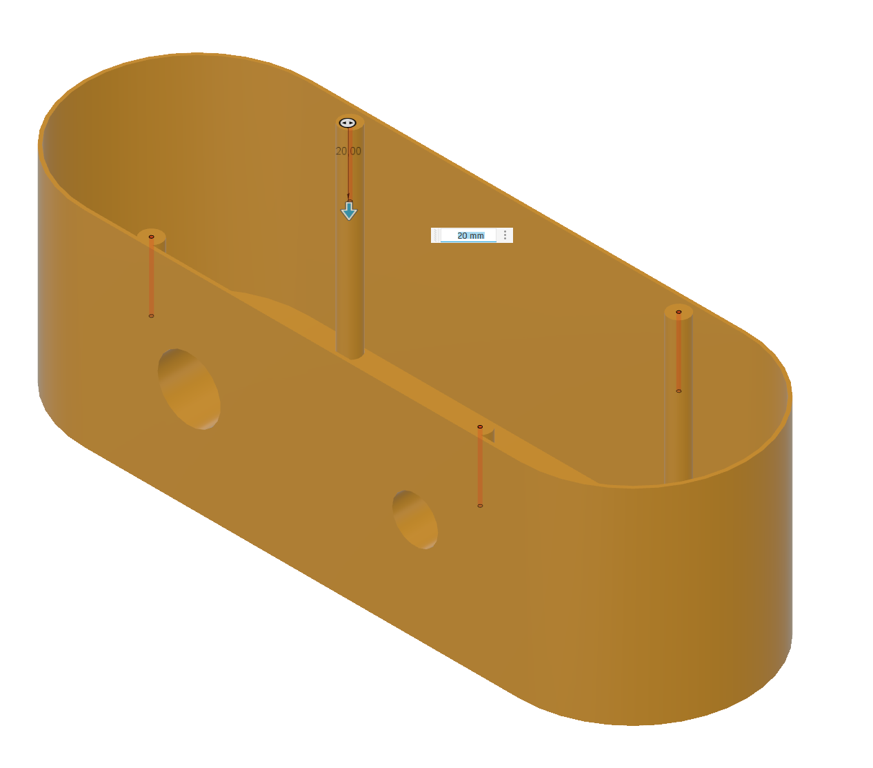

Nie opisałeś jak po kolei tworzyłeś model, ale załóżmy, że uzyskałeś już puszkę obudowy np. coś takiego

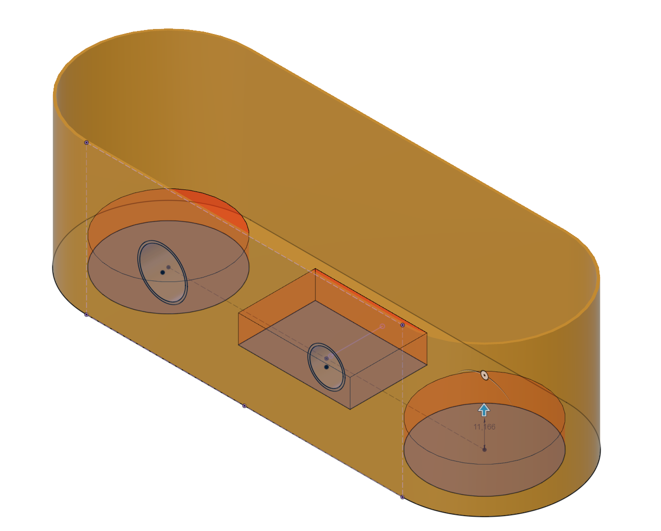

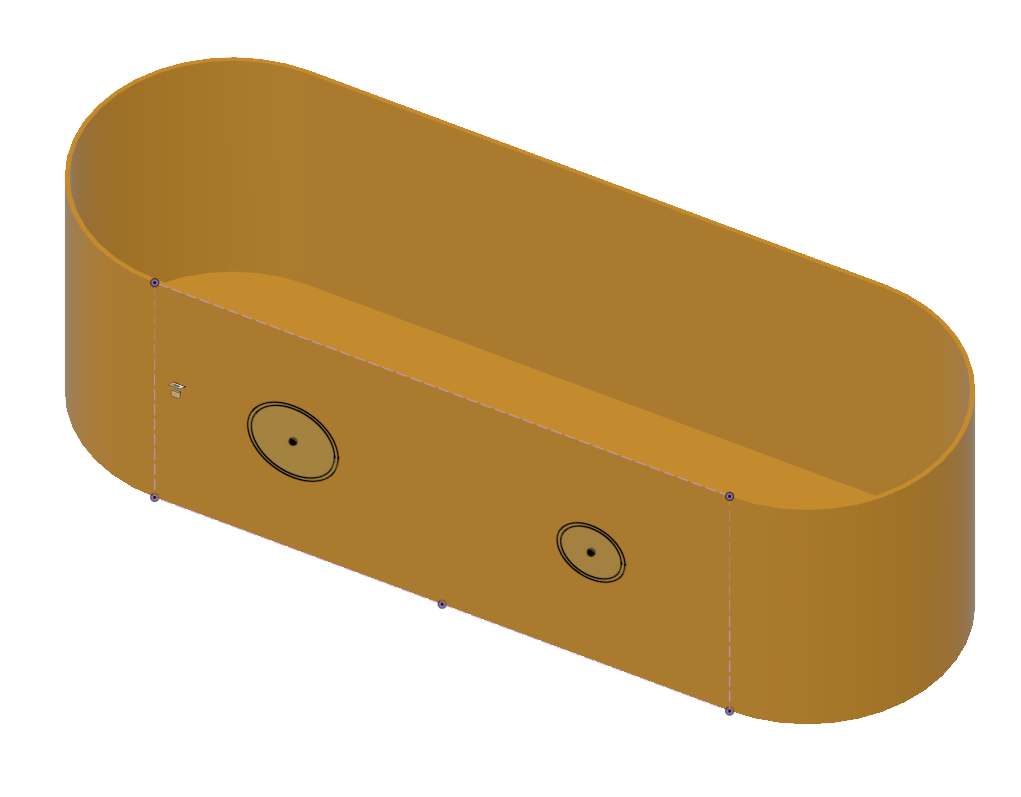

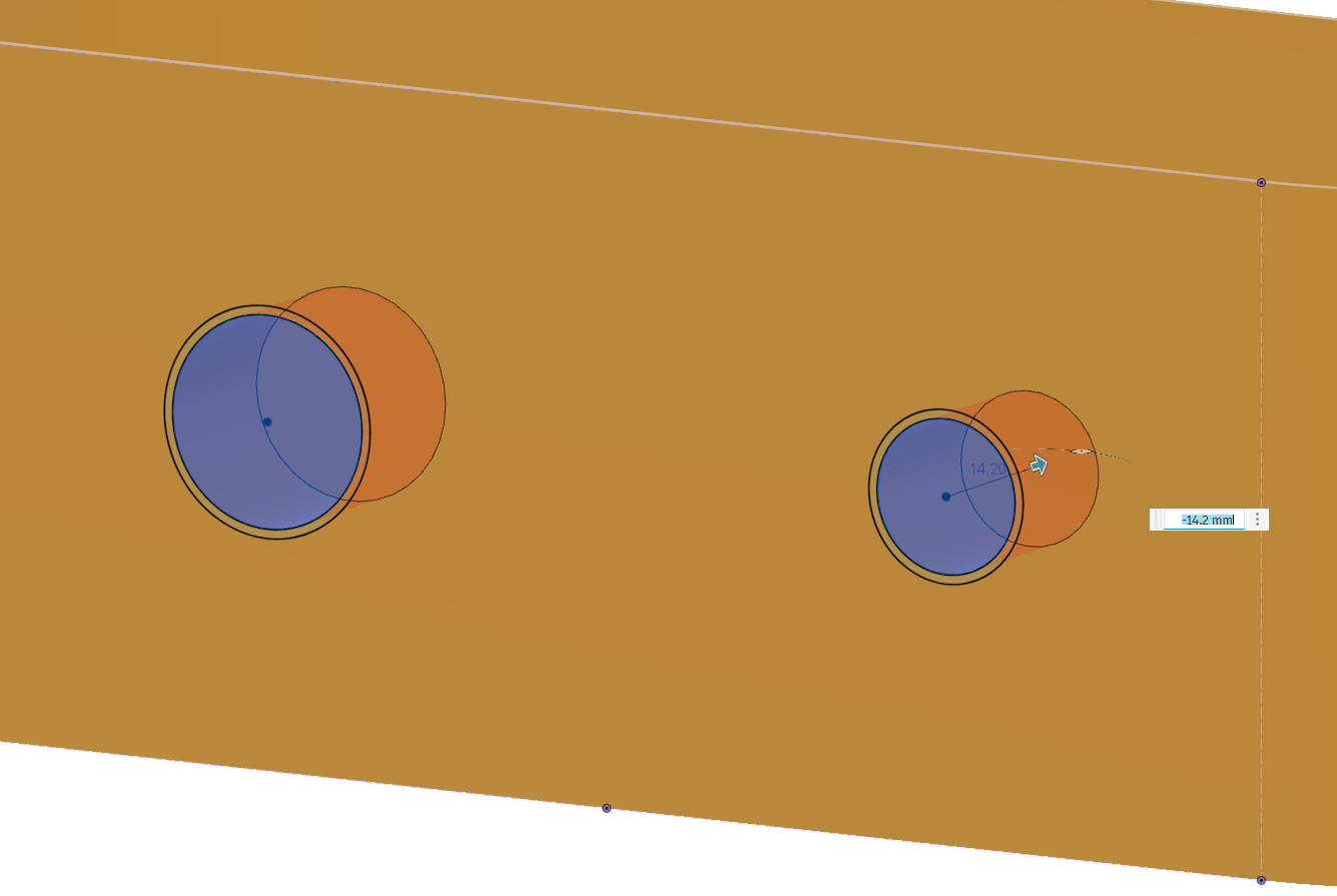

Teraz na ściance bocznej rysujesz po dwa okręgi obudowy enkoderów (Zewnętrzny o średnicy zewnętrznej obudowy i drugi o średnicy otworu w obudowie). Można to zrobić na raty najpierw zewnętrzne okręgi, a potem wewnętrzne.
Następnie wyciągasz dwa cylindry korzystając na bazie zewnętrznych okręgów z opcją połączenia z obudową. W drugiej kolejności w tak utworzonych walcach wycinasz walcowe otwory kkorzystając z wewnętrznych okręgów.
Pozostaje już tylko wycięcie otworów w dnie oraz dodanie słupków i model gotowy.
Mój model wykonałem w Fusion360, ale w Solid mniej więcej możesz zrobić w taki sam sposób.
Obudowa.stl
(210.24 KiB) Pobrany 17 razy
