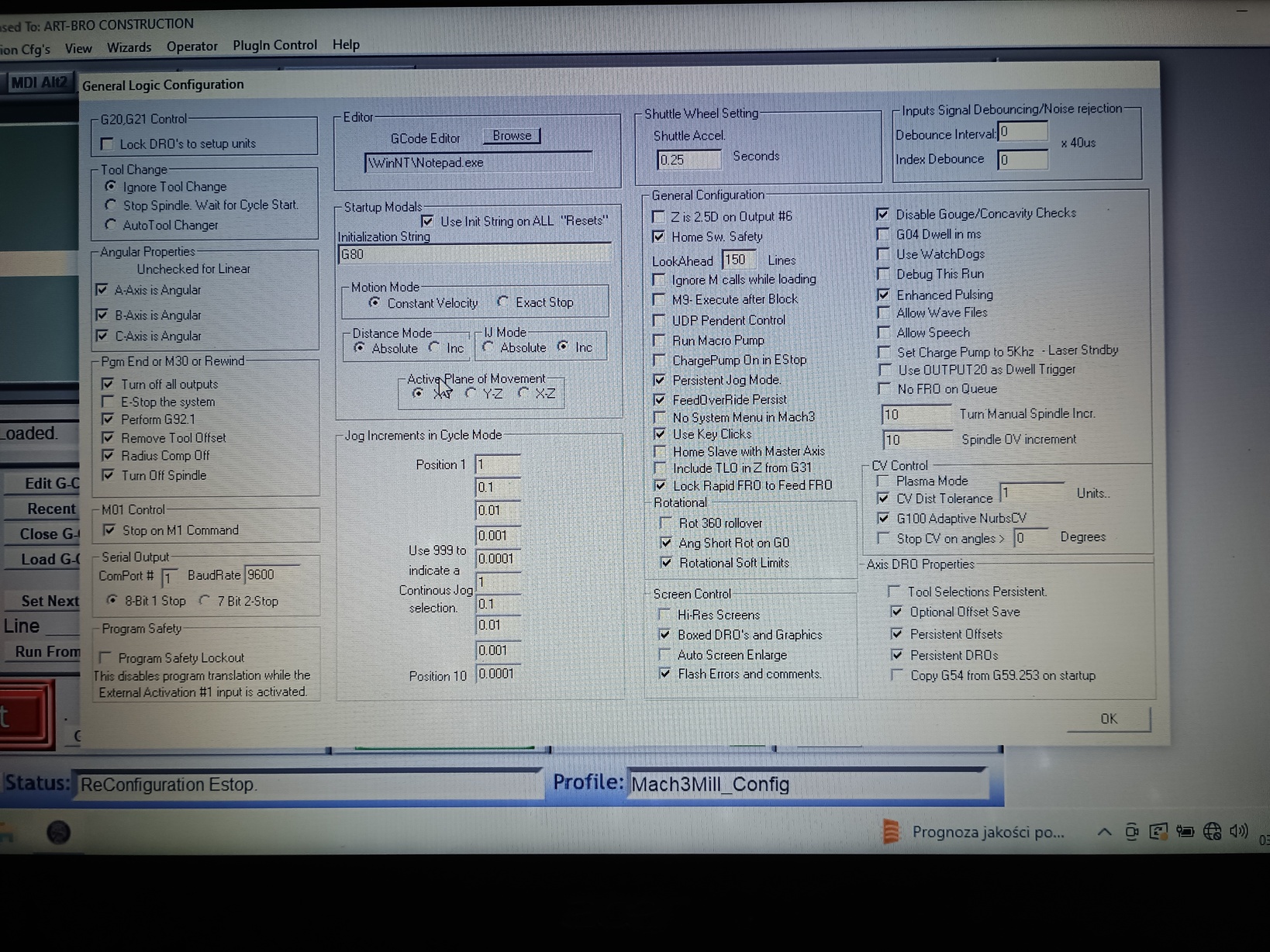

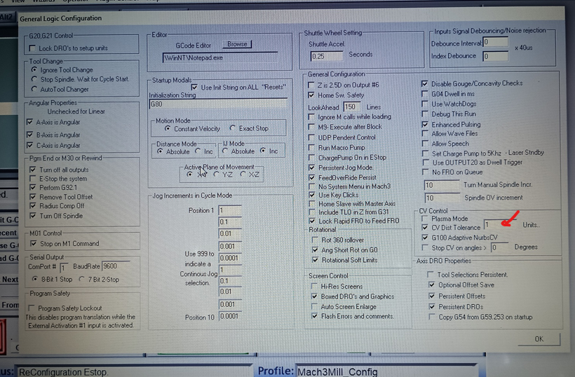

Moja frezarka cnc robi mikro stopy przy każdej zmianie kierunku ruchu. Wygląda to tak że maszyna przesuwa się w osi np y o 10cm zmienia się linijka kodu tzn. przechodzi do kolejnej linijki i w tym momencie robi mikro stop i rusza dalej. Zmiana kierunku jest niewielka np 0,01 stopnia. Ruch odbywa się w G1. Konfiguracja sprzętowa to kontroler ruchu UC100 i silniki krokowe. Oprogramowanie cad/cam fusion360 + Mach3. Mach3 ustawione na stałą prędkość, CV dist tolerance 1, Stop cv wyłączone, look ahead 150 lini. Ustawienia w fusion tolerance 0,7mm, wygładzanie i wszystko co możliwe. Post procesor mach3mill.

spróbuj to zwiększyć do 100.
Trochę strzelam, ale może pomoże.

Po czwarte, w normalnych sterowaniach jest G61 oraz G64 i te wszystkie ptaszki i okienka nie są do niczego potrzebne. Z tego co pamiętam, Mach3 też je obsługuje (oczywiście pod warunkiem, że nie jest nasrane w "ustawieniach").
Próbowałeś dodać na początku pliku G64 ?

Dużo krótkich odcinków g1 z minimalną zmianą kąta, mach nie nadąża z liczeniem. Pokażesz projekt?

Mikro-stopy były od zawsze — to nie jest nowy problem ani kwestia ostatnich zmian. Maszyna ma kilkanaście lat. Wcześniej to akceptowałem, ale na tym etapie po prostu przestaje to być do przyjęcia.
Przerobiłem temat dokładnie: świeża instalacja Macha, stara instalacja, szybszy komputer, wolniejszy komputer — efekt zawsze ten sam.
Testowałem G61 i G64 — bez jakiejkolwiek poprawy. To nie wygląda na problem konfiguracji, tylko na ograniczenia samego rozwiązania.

Przyszło mi jeszcze do głowy, że możesz mieć źle ustawione rampy.
Jeśli masz zbyt małe przyspieszenia i dużo krótkich odcinków, to suporty zanim zdążą się rozpędzić muszą już hamować...
Tylko dziwne, że G64 nie pomaga...
Wklej cały program jako załącznik, może komuś będzie się chciało puścić go na sucho u siebie i stwierdzić czy też są podobne efekty...

TomaszPyć pisze:Jak Mach może nie nadążać z liczeniem, skoro kontroler ruchu UC100 ma zadany bufor ruchu na kilka sekund do przodu?
Look ahead w Mach3 sprawdza czy ruch jest możliwy, a nie jak go wykonać płynnie. Ty masz bardzo krótkie odcinki g1, ze zmiana kąta, przy dojazdach do końca odcinka mach musi hamować lub nawet się zatrzymać żeby wykonać ten odcinek poprawnie, po czym znowu przyspiesza i hamuje, stąd twoje stopy. Popraw projekt tak żeby unikać krótkich g1, staraj się używać g2, g3. Może masz coś źle ustawione w camie.

G64 powinien rozwiązać problem, ale autor wątku pisze, że u niego nie działa, coby znaczyło, że ma nasrane w ustawieniach, a wtedy dłubanie w postprocesorze niewiele pomoże.
