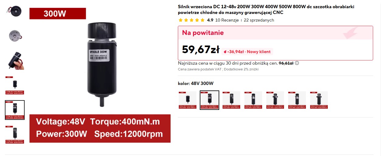

Przewijają się na ali takie wrzeciona, jest to coś warte zamiast fabrycznego silniczka w CNC 3018 PRO?
Mam na myśli wersję DC 48V, są też BLDC, ale taki komplet z falownikiem to trochę przesada do takiej frezarki.
Na razie maszynka służy głównie do cięcia PMMA 3mm i swoją drogą się zastanawiam, czy takie obroty to aby nie za mało do freza 2mm? (W tej chwili zmierzone 10000 RPM bez obciążenia.)

Zasadniczo jest to dokładnie to samo, tylko większej mocy.
Jeśli obecne wrzeciono daje sobie radę, to wymiana nic nie da.

Z tym 2mm frezem daje rady, ale miałem pokusę wrzucenia czasem czegoś grubszego.
Fabryczny ma oś 5mm ten niby 8mm, ale czy to jakoś bardzo wpłynie na sztywność, to nie wiem. Przy ręcznej próbie wyginania oprawki frezu mam wrażenie, że najbardziej krzywi się to wszystko na prowadnicach osi x, samo mocowanie wrzeciona jak to w wersji PRO z tworzywa, czyli też trochę lipa.
Ewentualnie widziałem też silniki (RS775) pasujące 1:1 ale niby 20000RPM, z tym że wtedy znowu moment ucierpi.
Oglądałem też szlifierki proste czy frezarki do drewna, ale to wszystko za duże się wydaje do tego maleństwa i też lipa z oprawkami, bo to nie jest standardowy ER.

Nie kupuj silnika bez osadzonego uchwytu ER, samodzielne osadzenie bez bicia nigdy mi się nie udało.

W tym obecnym wynalazku uchwyt ER11 był już zamontowany, kilka odpaleń i cały uchwyt odleciał łamiąc frez, dlatego że popuściły się śruby dociskowe. Dałem go na kleju do gwintów, bo wchodził na luźno.

CNC 3018 to badziew, którego nie warto ulepszać.
Wsadzisz kupę kasy a efekt będzie prawie żaden.
Ten model ma sens tylko jako tania maszynka edukacyjna - kupić, nauczyć się podstaw i sprzedać z małą stratą.
Jak chcesz mieć w miarę normalną frezarkę z normalnym wrzecionem, to szykuj na biedę 5 tys. PLN, ale i za 15 tys. rewelacji nie będzie...
