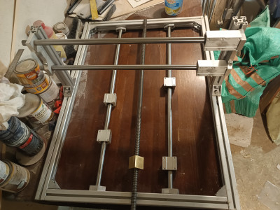

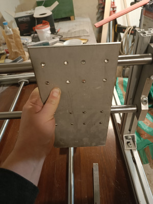

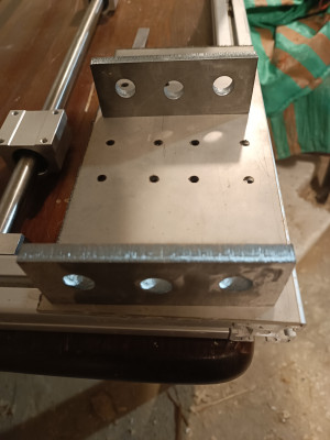

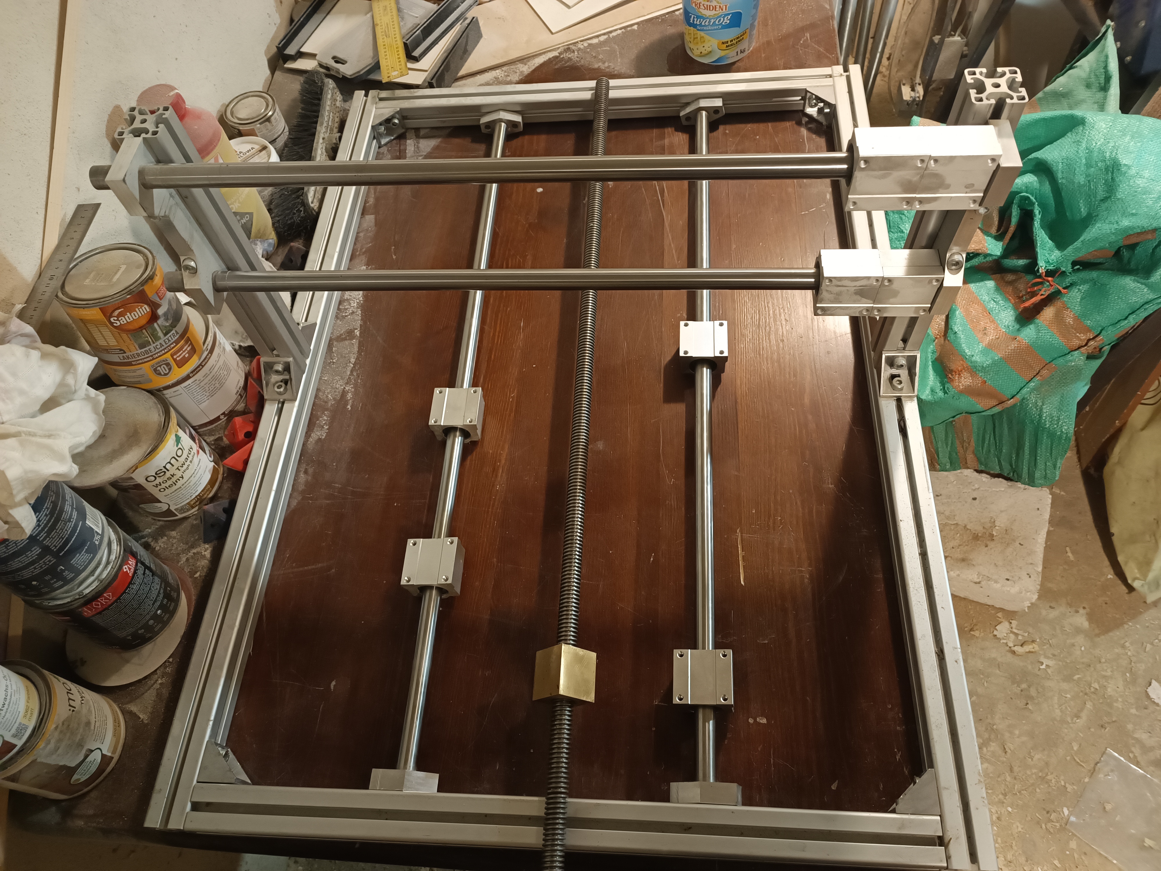

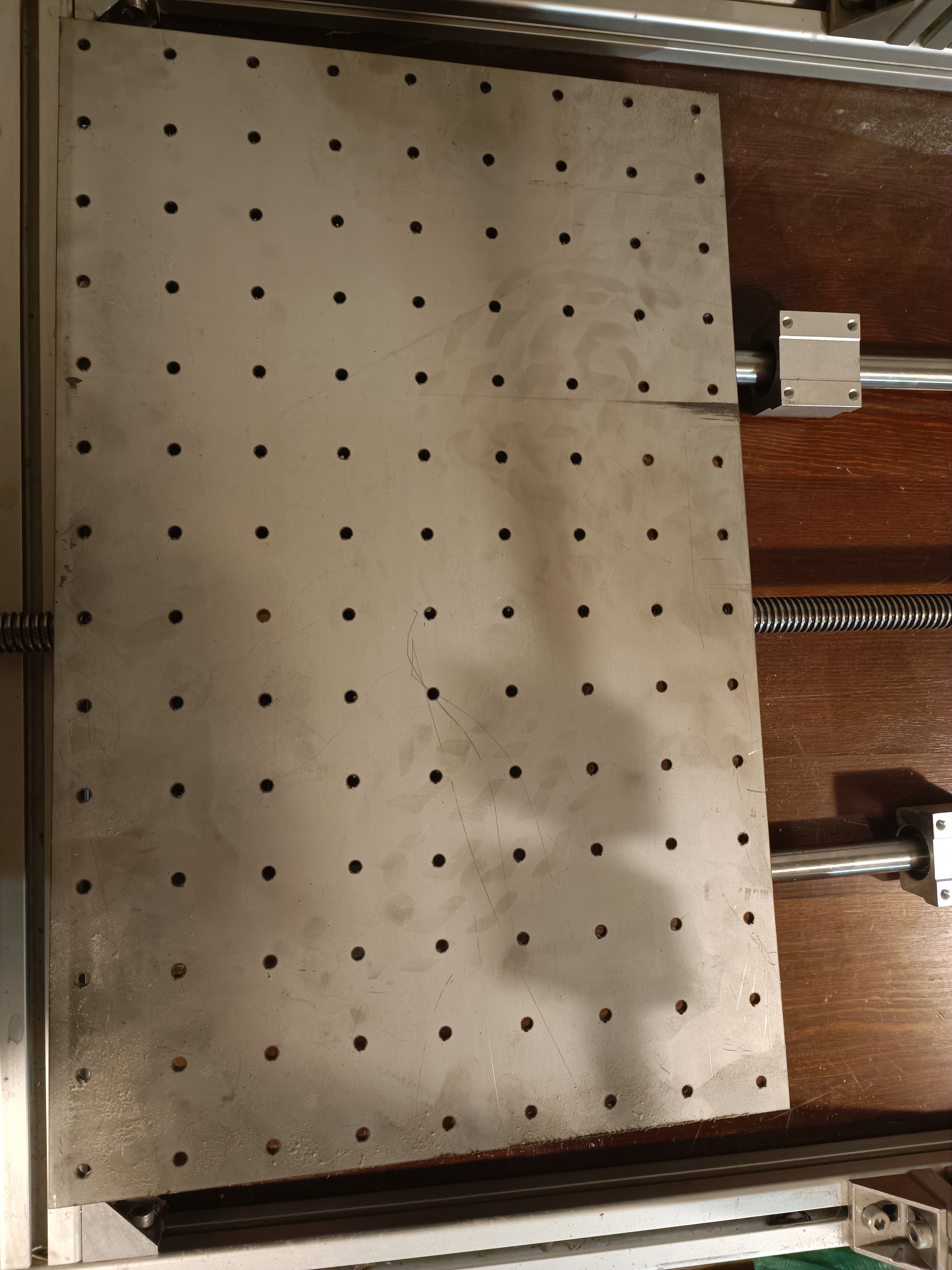

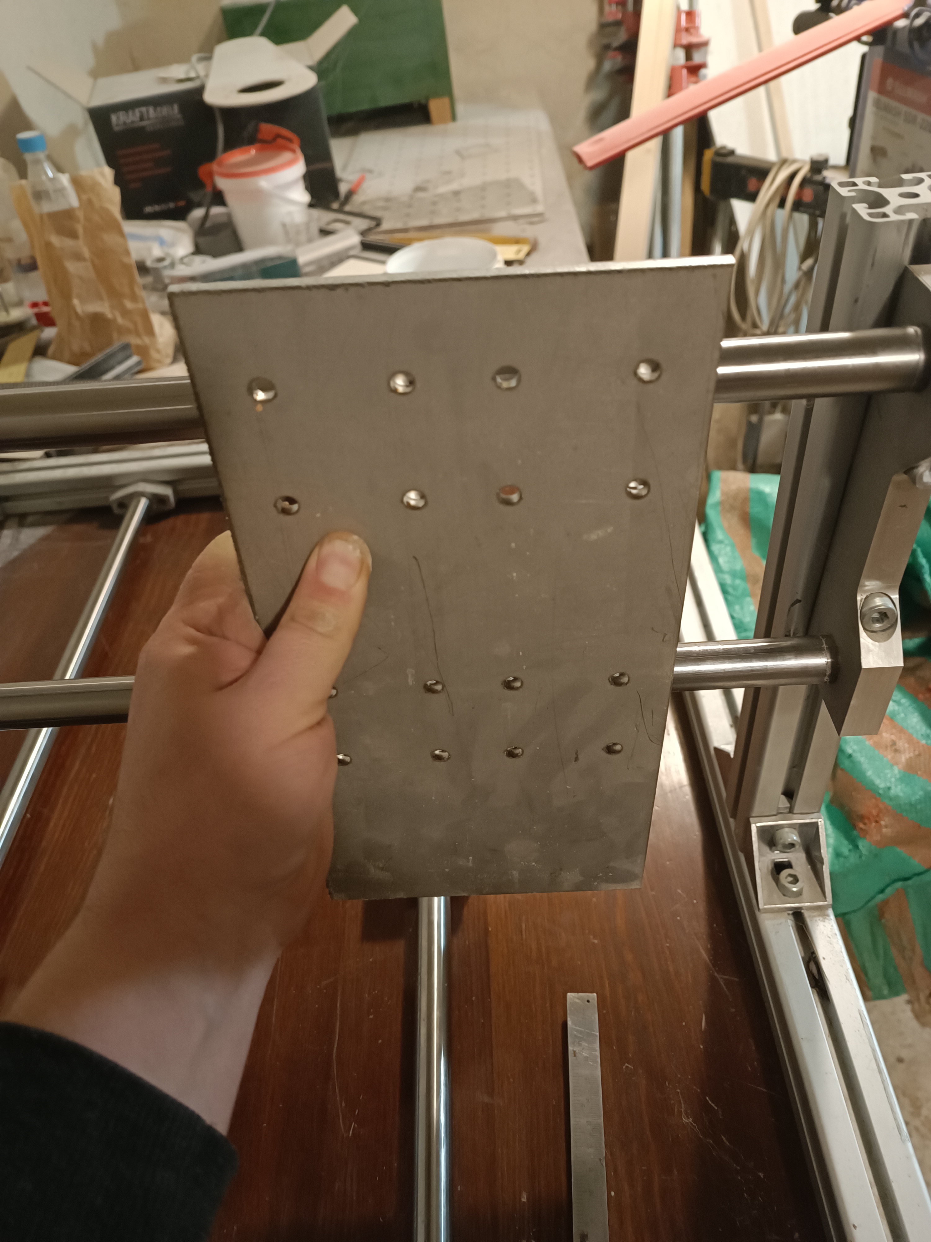

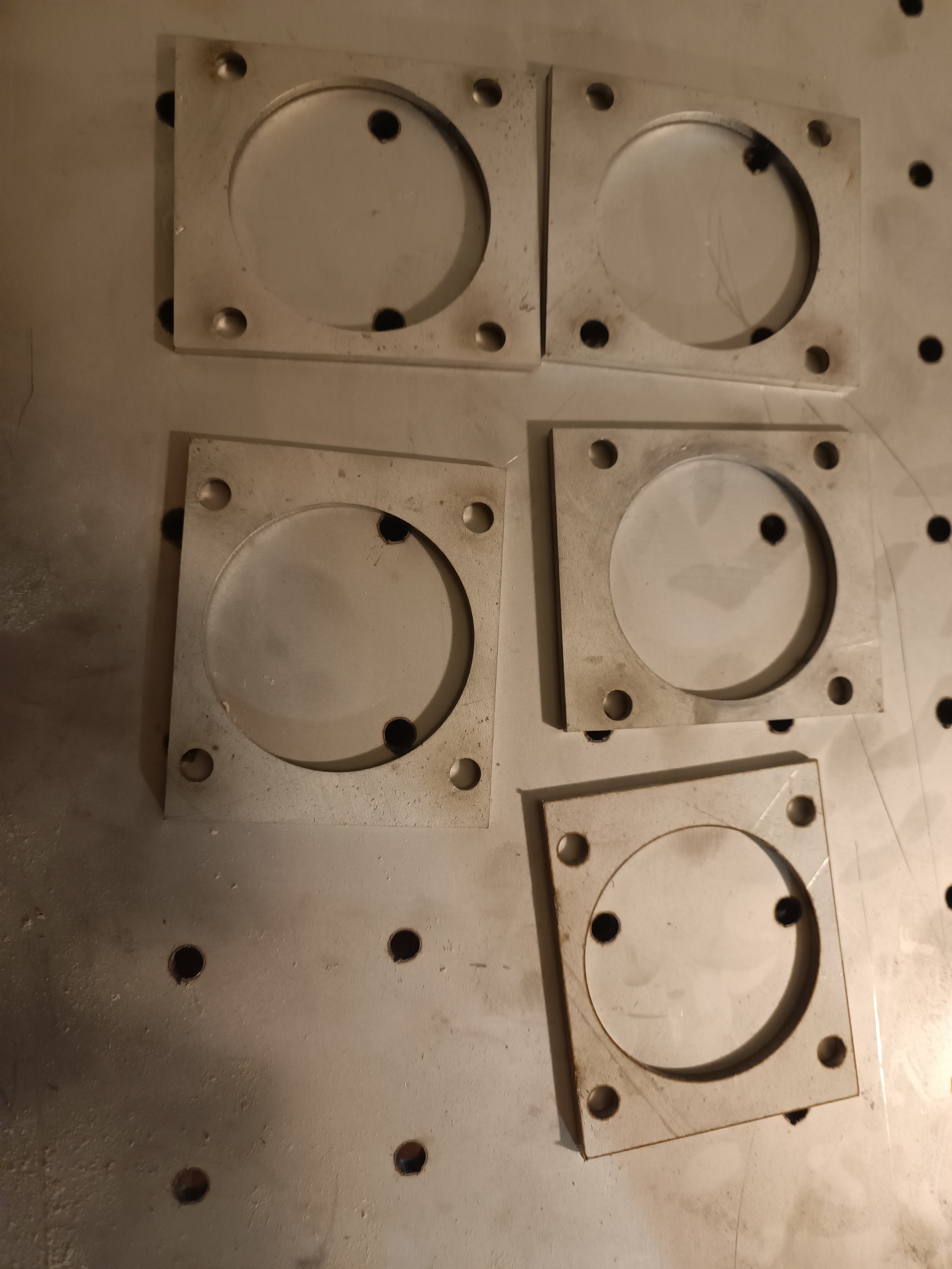

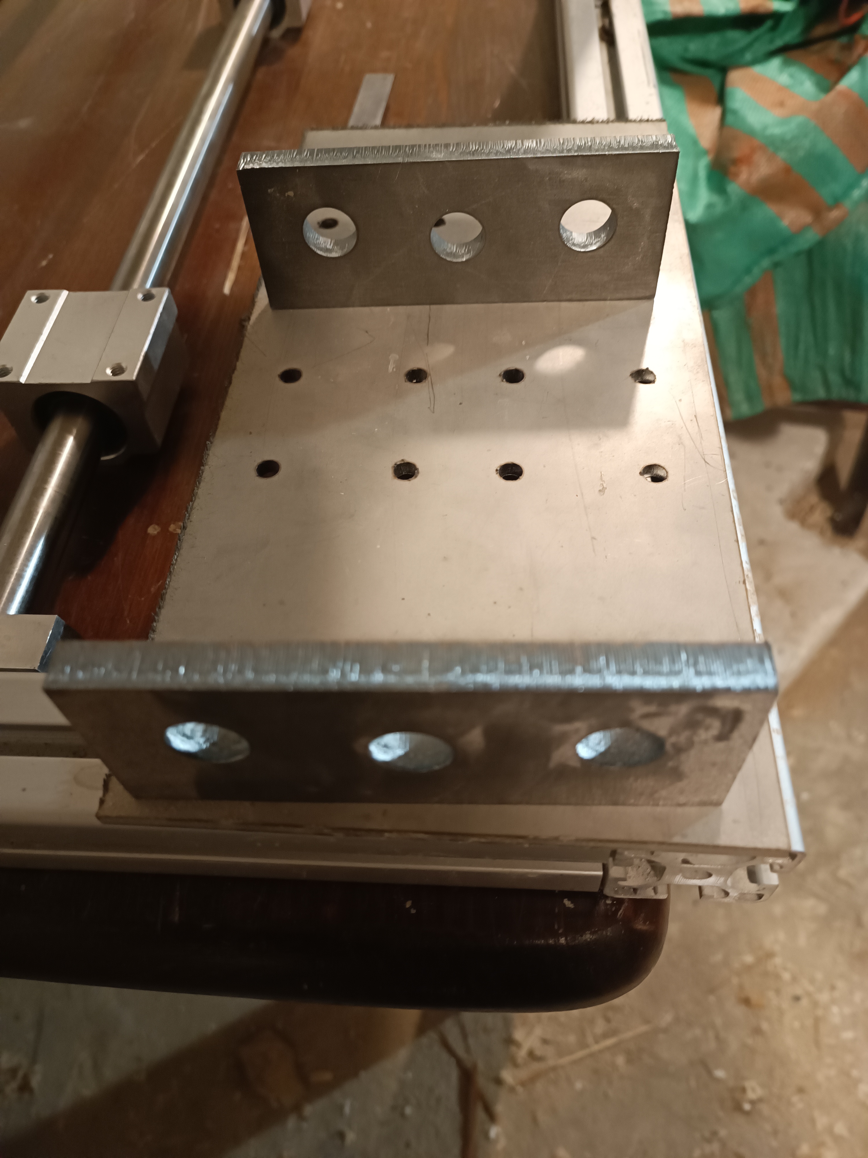

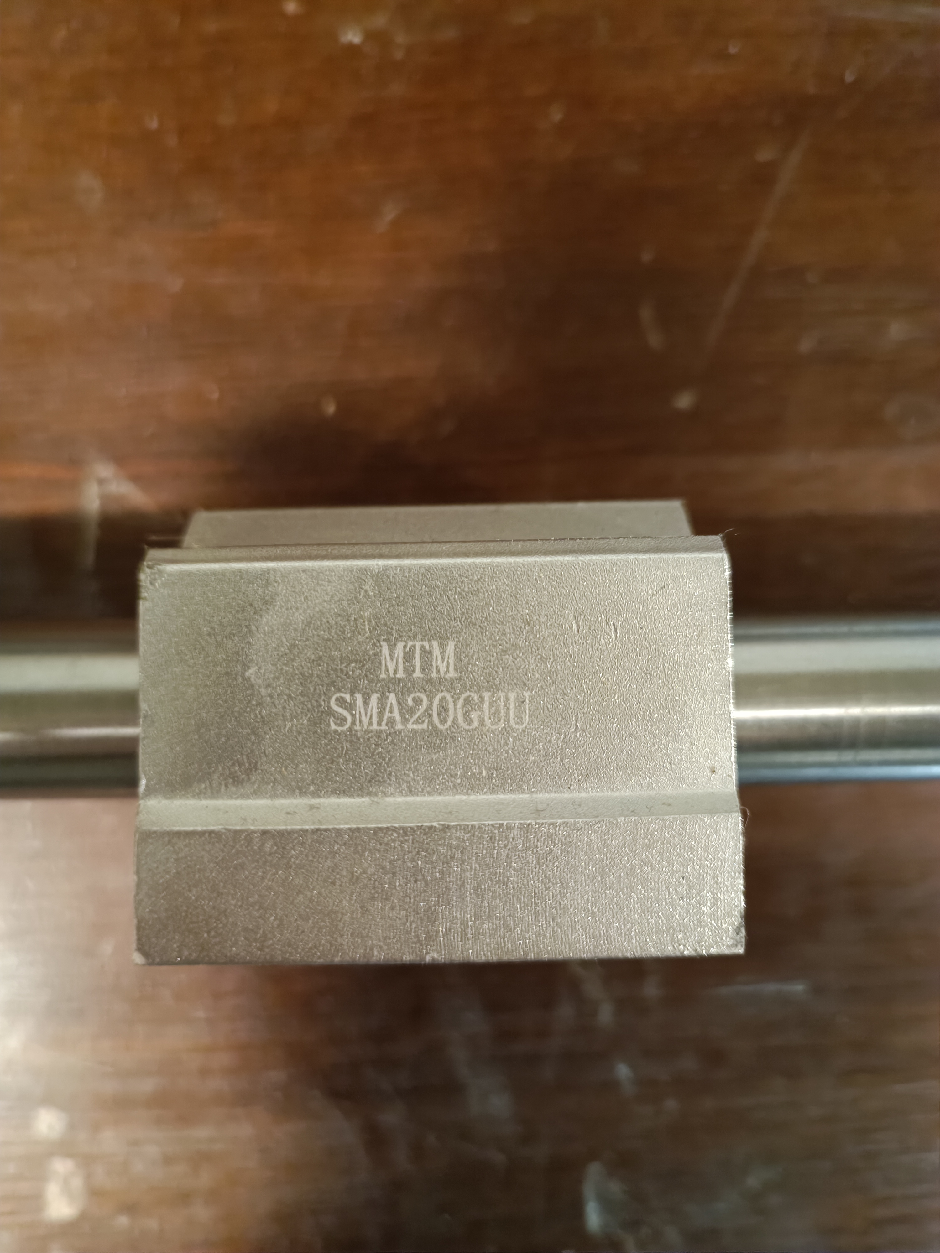

Witam szukam pomocy w konstrukcji frezarki.
Użyłem obecnie profili 40x40 wałków 20mm i śrub trapezowych 20mm.
Co poprawić w konstrukcji? Większe łaczniki czy coś innego? Jak podeprzeć śrubę i czy wiercić otwór przez profil od nią?

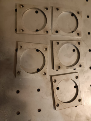

Flansze silników

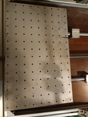

Stół

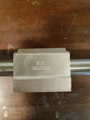

Łożyska wałków

Podeślij więcej szczegółów co i jak chcesz obrabiać. natomiast na pierwszy rzut oka konstrukcja bardzo delikatna, wiotka. Pomyśl o przykręceniu stołu do jakiejś płyty od dołu - to na pewno pomoże. Do tego "zastrzały" czy narożniki dla bramy w "Z". Śruby trapezowe wymień na kulowe. Wałki bez podparcia też na takich długościach będą się mocno uginać

dodam jeszcze żebyś nie wiercił i tak w już lichym profilu otworu pod śrubę bo nic z niego nie zostanie

Z boków sklejka - zapobiegnie kiwaniu się słupków bramy w osi Y. Na plecach bramy sklejka - zapobiegnie koszeniu się bramy z prostokąta w romb w osi X. Od spodu jw - usztywni i dociąży. Śruby na razie osadź w czymkolwiek, łożysko choćby w dwa kawałki sklejki nawiercone otwornicą i złapane śrubami czy ściskami, pokombinuj - na prowizorycznych podporach wytniesz sobie docelowe mocowania i zamienisz.

Ciężko powiedzieć bądźmy realistami stali za bardzo tym nie ruszę czyli wszystko co miękkie na czym się dam jak najwięcej rady nauczyć.
Mam sklejkę tak zwaną szalunkową wodoodporną właśnie ją myślą dać na cały dół ramy o bokach nie myślę bardziej myślałem o jakimś płaskowniku na sztorc między wierzchołkiem a krawędzią.
Skoro dowolne to co może być na przykład wydruk na drukarce 3D w środku łożysko a w nie śruba trapezowa? A potem jak projekt 3D będzie poprawny to po prostu przerobię go na aluminium?
Blacha na stół z nierdzewki ma 5 mm grubości na oś z też 5 mm grubości a flansze mają 3 mm żaden otwór nie jest gwintowany na ten moment.
Elektronika też już mam ale to może na samym końcu żeby nikt zawału nie dostał na wstępie na wiem że ta konstrukcja jest zbyt dziecinna do tej elektroniki ale nie ukrywam że może kiedyś jak już się czegoś naumiem powiększają 😅
Na ten moment chciałbym zostawić te wałki które są 20 mm nierdzewki może tak łatwo się nie podda przy delikatnej obróbce a jeśli kiedyś będę robił ze stali całą bryłę to wtedy dam podparte oraz śruby kulowe.

Odpowiedź jest natury filozoficznej...
Jeżeli masz projekt doprowadzony do takiego stanu i chcesz się na nim uczyć, to go dokończ.
Tyle że błędy popełniłeś na etapie projektu i teraz już niewiele da się poprawić.
Będziesz tę ramę usztywniał, usztywniał ... i nadal wszystko będzie się dyndolić...
Koszty będą rosły, a efekty będą niezadowalające...
Tak więc przede wszystkim nie ładuj w to więcej kasy.
Do jakiegoś drewna czy plastiku powinno to się nadawać, ale nie będzie to zbyt szybkie, ani zbyt precyzyjne.

dokończ temat tak jak jest z uwagami powyżej broń boże nie ładuj więcej w to kasy jak napisał tuxcnc, odpal maszynę i będziesz wiedział 100 krotnie więcej o co w tym wszystkim chodzi. Pofrezujesz tym śmiało mdf, hdf i inne drewno , będziesz próbował aluminium sam zobaczysz jak ważna jest sztywność.
Taka uwaga z moich początków o której się często nie pisze - najdroższe we frezarce samoróbce są frezy :)
I jak już będziesz przymierzał się do nowej maszyny to zapomnij o wałkach - w obecnych czasach u chińczyków prowadnice liniowe są naprawdę w rozsądnych pieniądzach a to jest przepaść.

Właśnie obecnie zależy mi na nauce i obróbce plexi i drewna. Jak poczuje się z tym w miarę swobodnie to zrobię ze stali ramę.

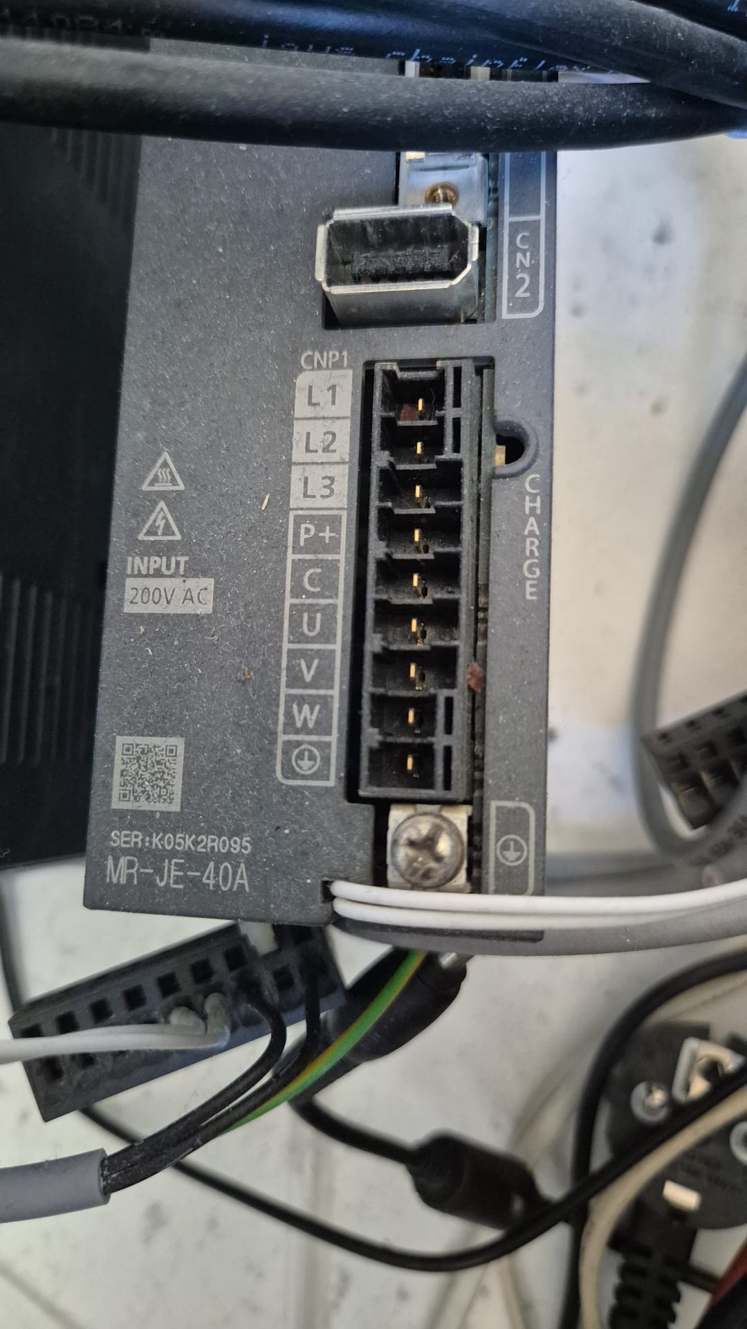

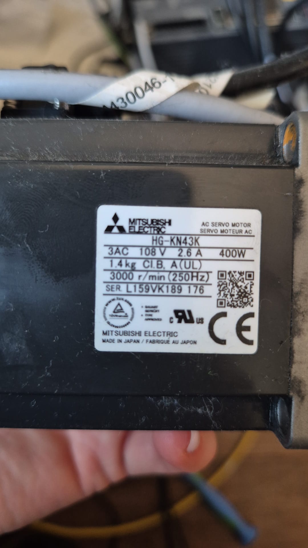

Takie silniki mam zamiar wrzucić.
