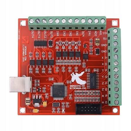

Dzień dobry, posiadam prostą małą tokarkę konwencjonalną z dwoma silnikami krokowymi i aktualnie obsługiwaną przez Mach3. Sterownik wykorzystuje najprostszy od majfrendów czerwony z orłem. Chciałbym przejść na LinuxCNC oraz mieć możliwość:
-gwintowania
--opcjonalnej możliwości montażu krokowców z enkoderami
-wykonania backlashów(na tej płytce do macha to nie działa)
Rozumiem że potrzebuję komputer z LPT oraz odpowiednią płytkę sterującą na podmianę. A może jest ekonomiczna opcją sterowania przez Ethernet? Jeśli nie to proszę o propozycję jaki aktualnie model komputera polecacie z LPT oraz z jaką płytką sterującą to można ożenić.
Dziękuję za pomoc. Obrazek

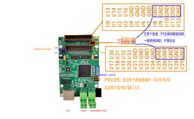

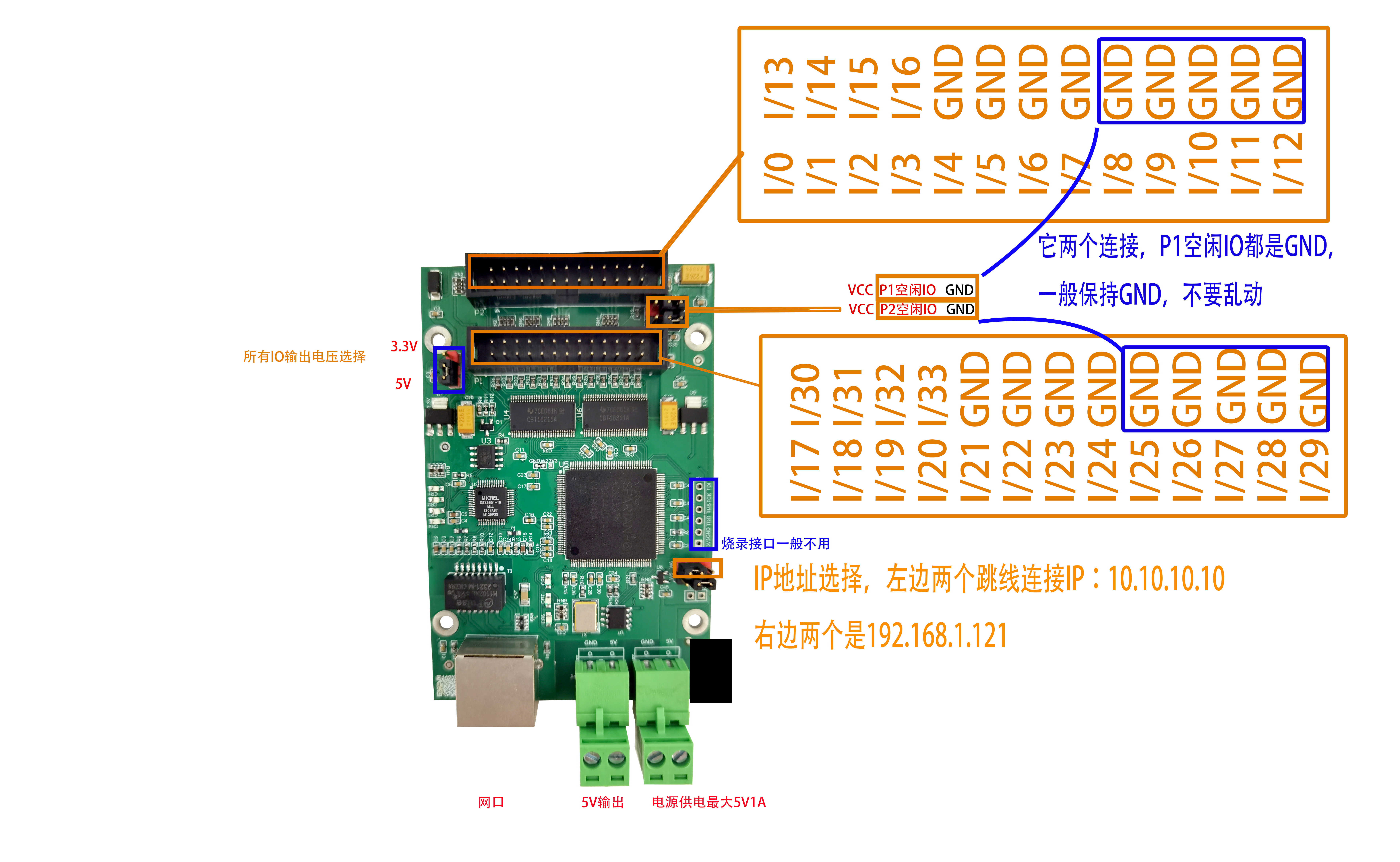

w jakiej pozycji powinna być ustawiona zworka W1 dla 5V lewo czy prawo na tej płytce :-\ ?
19Janusz53
Znawca tematu (min. 80)
Posty: 80
Rejestracja: 18 sty 2019, 20:52
Re: Przejście z Mach3 na LinuxCNC
Post napisał: 19Janusz53 » 14 gru 2025, 11:54
@kszumek. Otrzymałem fotkę jak niżej. Wprawdzie moja płytka jest trochę inna , ale po ścieżkach doszedłem do wniosku, że rysunek zgadza się z moim wyrobem
