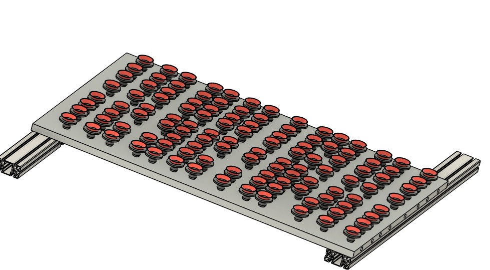

Dopadła i mnie robota z jaką nie miałem jeszcze styczności tj. frezowanie gwintu.
Płyta alu 25x800x1200 a w niej ponad setka otworów przelotowych z gwintem G3/8 x 15mm
Jak się do tego zabrać ? Jak dobrać frez ? . O generowanie kodów zapytam gdzie indziej.

Znalazłem tylko z jednym fi 8 55"
A co daje pełny profil ? Na raz brałby 15 mm ?
Tak to ma wyglądać:

Pełny profil "idzie szybciej", na jeden obrót robi zazwyczaj całą długość, minus taki że pasuje tylko do jednego skoku i większe są zazwyczaj drogie.(firmowe) Na Aliexpres BSP3l8-19XD12X75L 222zł o długości roboczej 19mm.
Jak dobierzesz dobrze średnice, na jaką ma iść frez to może wyjdzie to na jedno przejście(wspominasz nie jest to gwint do NASA, skok 1,33 to nie trapez 5 znowu, w alu powinno iść :mrgreen: ).

Raczej spróbuje tym co kupiłem. Gonić nie muszę, na ali nie ma czasu a pojedyńczy może się jeszcze przydać.
Tym bardziej, że klient już uprościł na gwint albo pełny albo po 12 mm z obu stron :)
