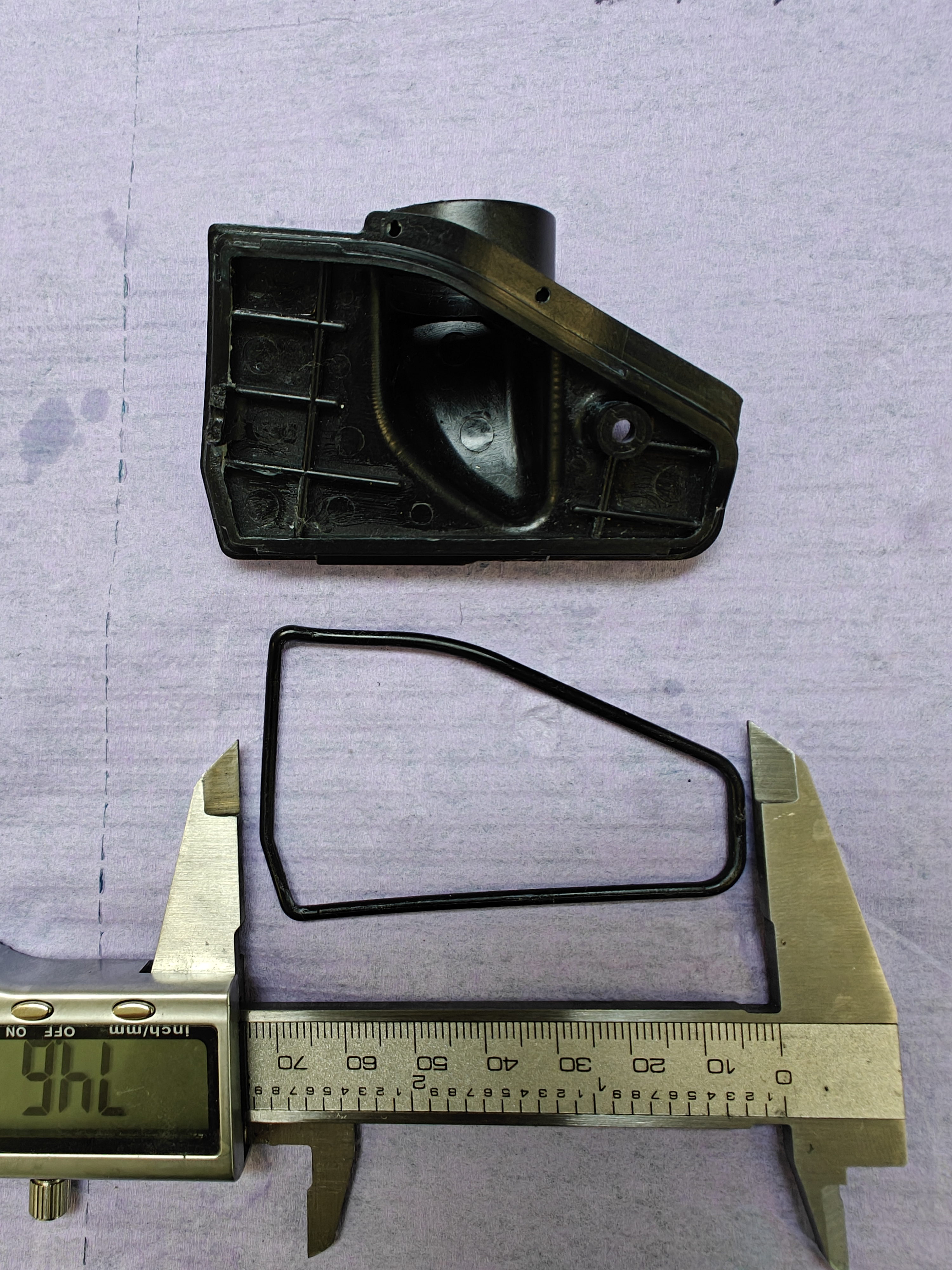

Witam. Potrzebuje zrobić formie pod oring na ja foto. Kształt jest nie standardowy i pomyślałem nad wykorzystaniem sondy pomiarowej na ramieniu. Czy ktoś z forum dysponuję taką sąda i może pomóc w tym temacie. Oczywiście odpłatnie.

No nie przesadzaj z tą sondą. Przy siedmiu centymetrach paralaksa tego nie zniekształci. Zrób foto i wstaw jako bitmapę do cada.Obrysuj.
Zrób to dwa razy i masz.Popraw,uśrednij i do roboty.

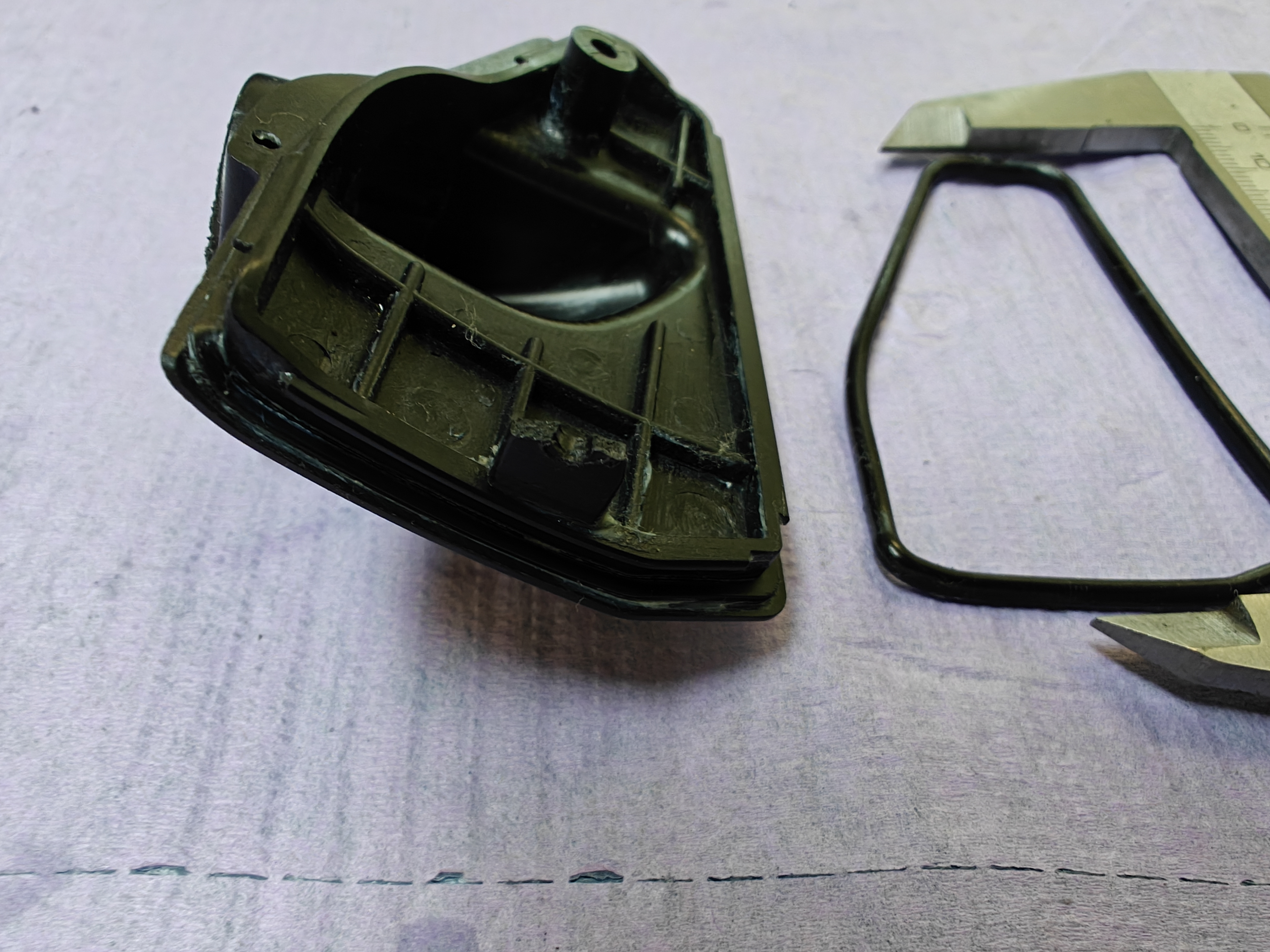

Tylko te klapki są różne a wykonanie błędnej formy to pieniądze wywalone w błoto. W tej klapce na foto akurat jest oring raczej w 2D ale są inne klapki gdzie zdecydowanie oring jest w 3D.
Chce podejść do tematu profesjonalne.
W dzisiejszych czasach takie ramię to chyba nie lot w kosmos a pomiar może trwać parę minut jak ktoś przy tym pracuje.

Skąd pomysł na użycie ramienia jako sądy? Może lepiej nie sądzić, tylko np. skaner 3D. Obecnie za 1000pln mozna kupić całkiem skuteczny egzemplarz, zwłaszcza do tak mało skomplikowanych i niewielkich elementów.

Z takiego skanera 3D nie będzie problemu z pomiarem takiego rowka? Nie miałem doczynienia z takim sprzętem.
Myślałem że takie ramię pomiarowe jest na tyle popularne że szybko obmierze taki element.
Widać myliłem się:/ Nawet chińczyk go nie produkuję.

Ramiona są popularne, ale do czego innego, np do dużych konstrukcji.
Z pomiarem nie powinno być problemu w szczególności z pomiarem oringu, który nawet pod wpływem dotyku sondą na ramieniu pewnie by się przesuwał / odkształcał.
