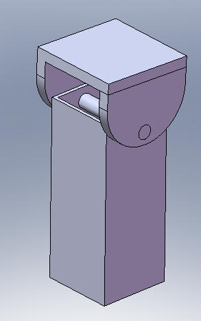

Chciałem zrobić stolik aluminiowy np. pod monitor z składanymi nóżkami/dość wysokie bo złożone wynoszą 120 mm, po rozłożeniu ok 240 mm/. Nóżki wykonane są z dwóch profili aluminiowych, kwadratowych / jedn, mniejszy wchodzi w drugi- większy/.
Chcialbym aby te nóżki można było schować, zlożyć. W jaki sposób je zamocować aby można było je złożyć?
Możecie coś doradzić?
[ Dodano: 2009-02-28, 10:40 ]
Codzi o to, aby nóżkę można było ustwić w dwóch połozeniach: pionowym i poziomym/schowana/, bo jak na razie obraca się wokółosi pręta. W jaki sposób ja zablokować?

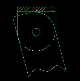

a trochę więcej danych? np wymiar profila przy zawiasie - masz już jakiś dobrany bo wcale nie jest łatwo dobrać takie co z małym luzem wchodza jeden w drugi.
A jak wolisz blokować? Nakrętką motylkową, przyciskiem ze sprężyną, zatrzask, wkręt? I jak często masz zamiar to składać? Rozwiązań (jak zawsze) jest wiele
Wstępnie proponowałbym sam zawias zrobic np tak i ograniczyć ruch do 90st:
Sorry za ten szkicyk

Profil przy zawiasie to 20 x 20 x2, wewnątrz tego profilu /od dołu na rysunku/będzie drugi profil, wysuwany 15x 15x 1, co do reszty jestem otwarty na wszelkie sugestie. Nóżki będą składane można powiedzieć że dosyć często. W propozycji poniżej wydaje mi się że po pewnym czasie elementy obrobią się, ale tylko tak mi sie wydaje. Myślałem i myślalem...... może by na tym bolcu jakąś sprężynę założył? o ile się da chciałbym bez żadnych śróbek, żeby składało sie tak automatycznie
[ Dodano: 2009-02-28, 20:08 ]
Niekoniecznie musi być taki zawias jak na rysunku, ja sobie tak wymyśliłem; ogólnie chodzi o to aby montaż był prosty i nóżki można było składać w miarę szybk
