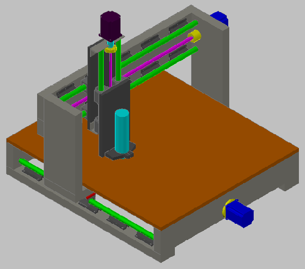

Czas na przedstawienie mojego projektu. Maszyna robiona z drewna konstrukcyjnego.
Podstawowe parametry:
- Pole pracy: 700x700x50-150mm
- Stol plyta MDF 22mm
- Glowna konstrukcja - drewno 48x225mm Kerto S
Naped, mechaniczna:
- Sruby kulowe 16 na osi X i Y oraz 12 na Z
- Walki fi25mm HR6
- Lozyska otwarte 8x z podporami i zamkniete 4x
Naped, elektronika:
- Silniki krokowe 3x Nema 34 8,3Nm
- Zasilacz "Goose" 80V 24A - Wykonal kolega markcomp77
- Plyta glowna PMDX-122
Wrzeciono:
- Wrzeciono: Kress FME 1050
Oprogramowanie:
- Program Mach 3

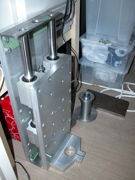

Najwiekszym problemem dla mnie jest os Z. Powniewasz nie posiadam maszyn slusarskich jest mi trudno wykonac dokladne alementy ze stali i aluminium.
Naszczescie znalazl sie kolega Frantz, ktory podja sie zadania wykonania osi Z wraz z blokami lozyskowymi pod sruby kulowe i mocowaniem silnikow krokowych.

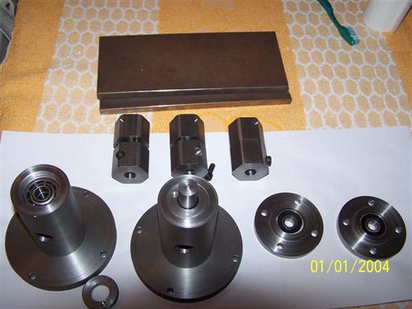

Odo zdjecia:
Os Z - Wykonal Frantz
Bloki lozyskowe, sprzegla - Wykonal Frantz
Projekt 3D

Przy tylu wspaniałych podzespołach czy nie lepiej wykonać spawaną konstrukcję ze stali ?

Wiem, myslalem o tym, ale ja nie mam dostepu do maszyn zeby wukonac dokladna konstrukcje ze satali. A budzet nie pozwala na to zeby dac cos takiego komus do zrobienia.
Zdrewna poradze sobie, bo dostep do maszyn mam.

Zamiast kantówek -profile stalowe- można uciąć fleksem, sąsiad ma spawarkę to pospawa.
Zostaje tylko sprawa przefrezowania miejsc gdzie będą zamontowane prowadnice jakiegoś frezera napewno w okolicy znajdziesz i już.
Rama stalowa to nie taki wielki problem a lepsza będzie gorsza stalowa od najlepszej drewnianej. Drewno pracuje.

Budzet nie starcza niestety na takie konstrukcje. No a Kerto S nie jest to zwykle drewno kontrukcyjne, lecz jest to belka robiona z klejonych 3mm warst sklejki. Bardzo sztywna i odporna na wyginanie.

Jakie by to nie było ale WCIĄŻ pozostaje DREWNEM (materiałem drewnopochodnym).
Skoro zdecydowałeś się na tak mocne silniki, śruby kulowe etc... naprawdę warto trochę odczekać (czytaj odłożyć kasę) i zrobić porządną ramę - tylko nie drewniną.

Rozumiem Twój ból. Dam Ci radę - pojedź na złomowisko znajdziesz tam cały materiał stalowy na swoją maszynę za grosze a jak dasz na piwo to Ci potną na odpowiednie długości. W domu szczota druciana i do przodu. Jak wcześniej pisałem sąsiad pospawa. Dobre słowo i trochę rozmownej w sobotni dzień i rama gotowa. Jeżeli frezowanie Cię przerasta to możesz wszystko montować na dobieranych podkładkach. Z czasem po kryzysie pofrezujesz. A no trochę farby np. młotkowej szarej puszka około 30 zł Chyba, że lubisz inne kolory :grin: Powodzenia i odwagi uda się.
