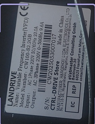

Witam. Mam problem pierwszy raz podłączyłem wrzeciono do falownika i wrzeciono obraca się bardzo wolno. Na wyświetlaczu ta cyferka wzrasta tylko do 3 po czym wyskakuje eror 10 (wysyłam zdjęcie z instrukcji) wrzeciono mocno się grzeje. Gdzie może leżeć wina? Gdy podłączyłem sam falownik bez wrzeciona to wszytko działało
Wrzeciono to vevor 1,5 Chłodzony powietrzem a falownik to ten model 2,2kw

a jakie parametry w falowniku kolega wpisał? częstotliwość itd

Nic nie wpisywałem. Koleś w poradniku na yt nic nie wpisywał więc myślałem że tak ma być. Teraz dopiero rozpracowuje Instrukcje i nie wiem dlaczego nie mogę ustawić częstotliwości więcej niż na 320 bo była na 50 a powinna być 400. Jest tam napisane że aby ustawić więcej niż 320 trzeba inne parametry zmienić które zmieniłem i dalej się nie da

P0-22=1 Odblokowanie >320 Hz
P0-10 400 Hz Maks. częstotliwość falownika
P0-12 400 Hz Maks częstotliwość zadawania
Ja musiałem zresetować ten falownik po zmianie parametru p0-22 =1 i z tego co pamiętam wydłużyć czas przyspieszania i hamowania bo walił błędem, ale z tego co czytałem to loteria i jeden działa ok 2 nie za bardzo, chińska loteria ;-)))

Zmieniłem już to. A mam ustawić 500 czy 400? Na wrzecionie napisali 400 muszę jeszcze popatrzeć w tą Instrukcje. Ustawiłem anpery, volty, moc w kW, obroty maksymalne z p0 22 na 1 ustawiłem. Jednak się da ustawić 500 ja przez pomyłkę 3200 ustawiłem i myślałem że to 320. Uruchomiłem p1-37 ustawione na 1 i coś tam miało się automatycznie ustawić tylko nie wiem czy dobrze to zrobiłem bo wyświetlił się napis rune i czekałem i nic się nie działo więc nacisnąłem run i zaczął buczeć potem coś zapiszczalo i ucichł. Coś jeszcze powineiem ustawić. To tylko rzeczy które mi ai podpowiedziało. Tych stron w tej instrukcji jest od groma. Nie chce niczego w tym popsuć poprostu.

jak masz wrzeciono 400hz to tyle ustaw, p1-37 z parametrem 1 i zatwierdzeniu falownik powinien wykonać auto tuning statyczny, czyli nawet nim nie zakręci. Nie wiem ja tego nie używałem, wpisałem ręcznie parametry i działało.
