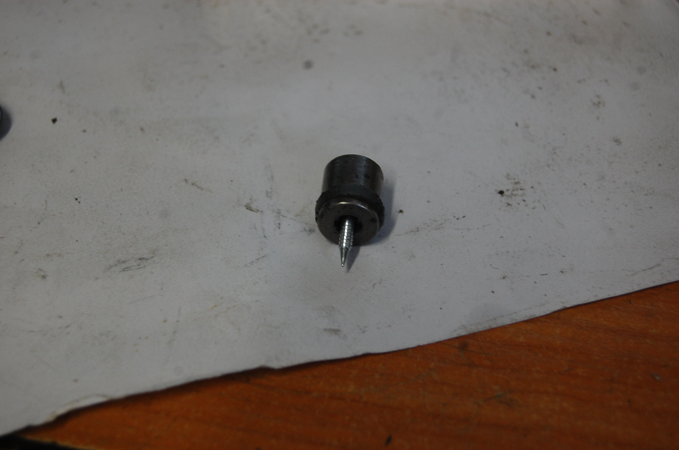

Post napisał: kamar » 26 maja 2025, 07:49
Widział ktoś takie urządzenie ?
Obrazek Obrazek
Wciśnięte w płytę przytrzymuje pęta fi 4 w ustalonej pozycji. Potrzebuję tego kilkanaście sztuk.
Hartowane.

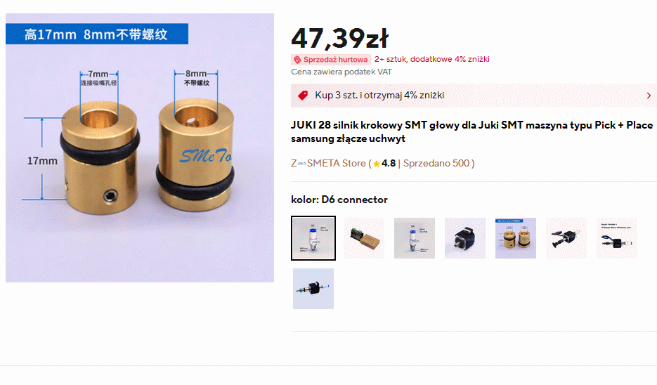

Urządzenie widzę na stole, ale nie hartowane tylko mosiężne.

To nie ma konkretnej nazwy.
https://pl.aliexpress.com/item/1005003391321791.html
Ja mam jakąś wersję co ma 6 mm, a wewnątrz kulek wychodzi z 5.
Trochę drogo to wychodzi na Twoje potrzeby. No ale może dzięki tym linkom znajdziesz coś bardziej pasującego i tańszego.
Zastanawiam się tylko dlaczego sobie tego nie wytniesz na EDM/WEDM.

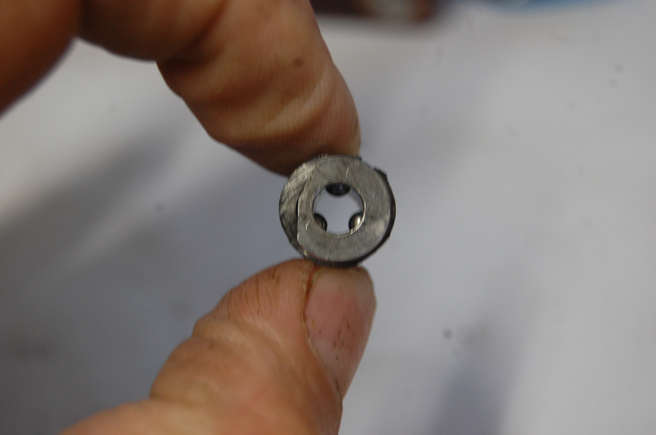

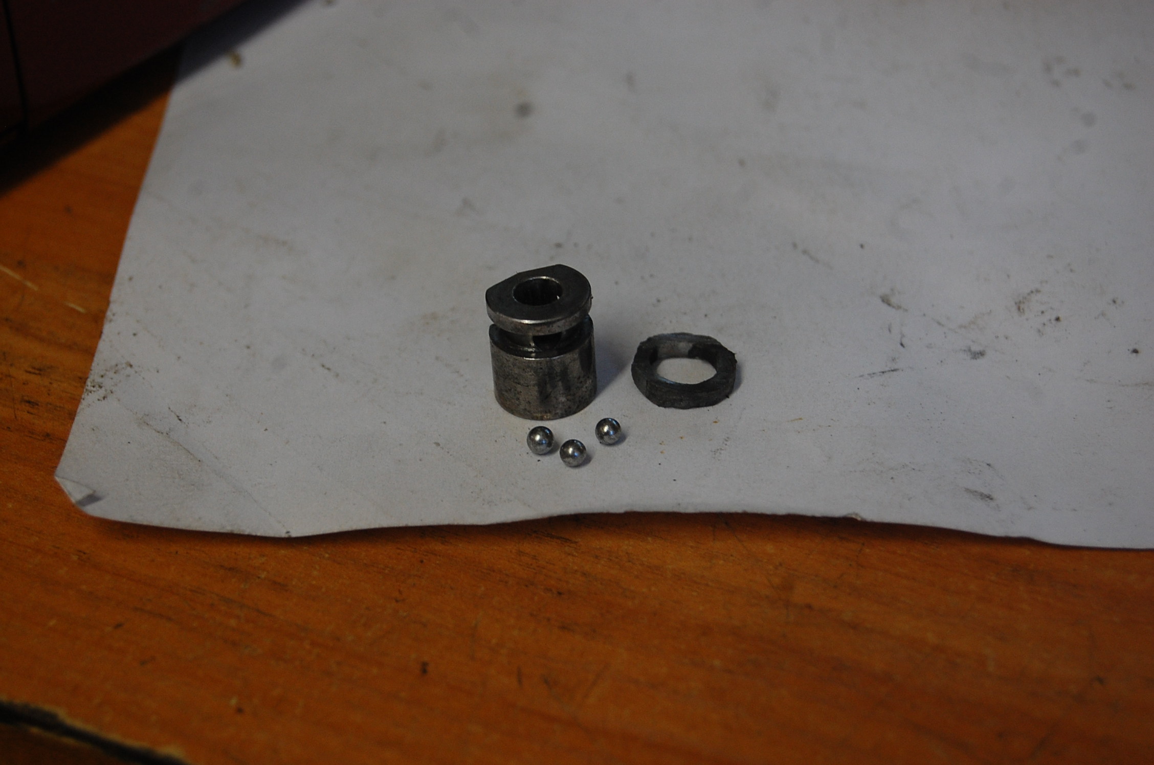

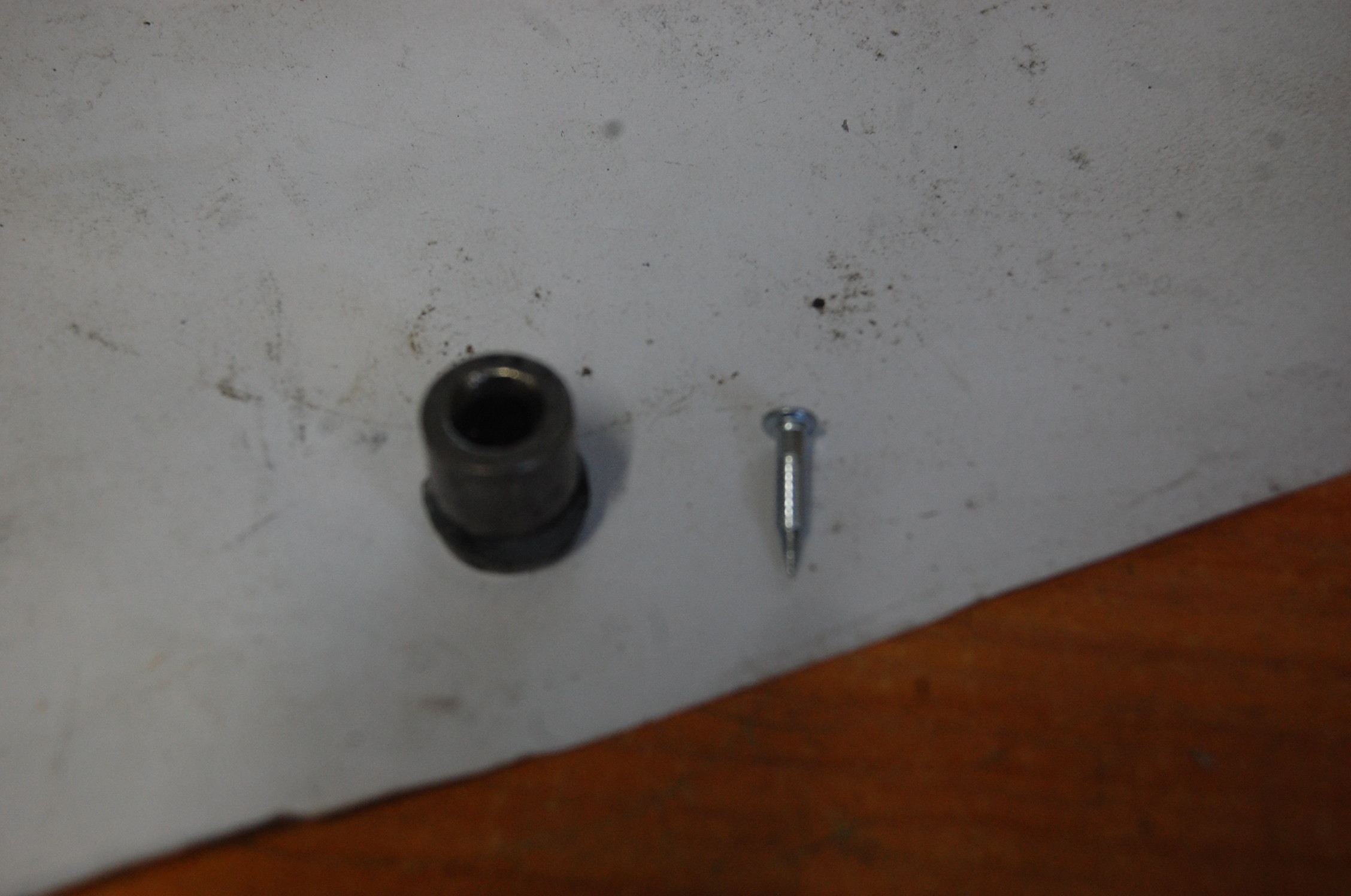

Się wyjaśniło. Urządzenie wprowadza gwoździk a stempel go wali w łeb :)
Obrazek Obrazek
Nie do kupienia, uruchamiam produkcje na 10-20 szt. :)
