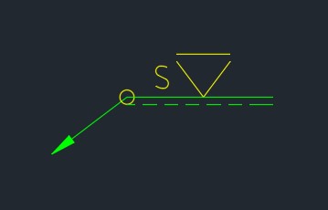

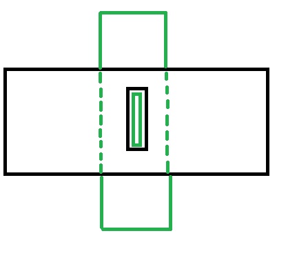

Dwie blachy połączone "puzlem", czyli w jednej blasze jest otwór /kolor czarny/ a w drugiej wypust /kolor zielony/, bedzie spawane czołowo ze szlifem. Jaki symbol temu odpowiada? spoina czołowa, dookoła, czy zaznaczyć tylko cztery boki jako spoina czołowa?

Ale co to ma być, bo chyba nie rysunek techniczny? Nie można po ludzku, jak Dobrzański kazał?

Właśnie. Kij wie co żeś odwalił. Pokaż to bardziej czytelnie.

to jest widok z góry - puzel, czyli jest otwór do którego wchodzi bolec i licuje się z górna powierzchnią blachy

Post napisał: adadur » 27 mar 2025, 13:52
S - grubość spoiny
Jeśli do wykonania przy montażu, można dodać chorągiewkę.
Lico spoiny zapewne płaskie
Ewentualnie może to też być spoina 1/2V
