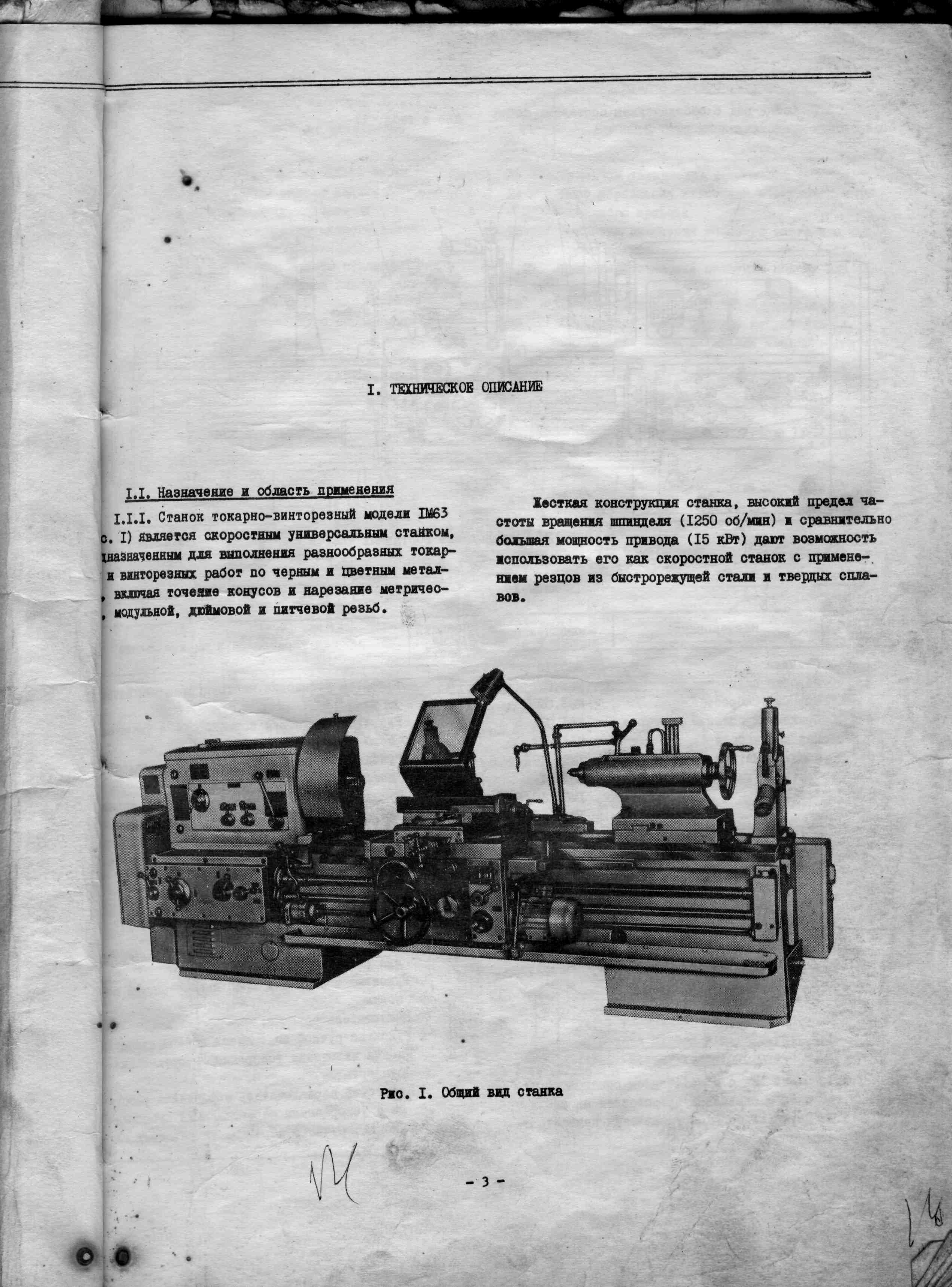

Dzień dobry, zastanawiam się nad kupnem pierwszej tokarki.
Znajomy mojego przyjaciela otrzymał w spadku mały warsztat, w którym znajduje się ta tokarka.
Z tego co dało się wyczytać jest to tokarka rosyjskiej produkcji 1m63, jej długość toczenia to około 1.5m.
Zastanawiam się nad odkupieniem jej, czy ktoś ma lub miał bądź pracował na tej maszynie? Czy może ją polecić jako dobrą lub jako złą?

To jest dość duża tokarka, dobra do dużych detali, używana jako tzw. wół roboczy na produkcji w fabrykach. Jeśli planujesz używać jej w przydomowym warsztacie głównie na własne potrzeby to moim skromnym zdaniem będziesz się męczył z uwagi właśnie na jej gabaryty. Maksymalne obroty to 1250, czyli ciężko będzie Ci toczyć detale o małych średnicach - 20mm i mniej. Chyba że toczysz przeważnie duże i ciężkie rzeczy, wtedy będzie jak znalazł.
Napisz co chcesz toczyć, będzie łatwiej doradzić.

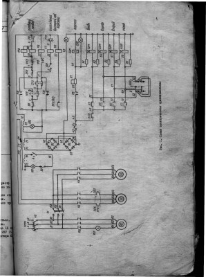

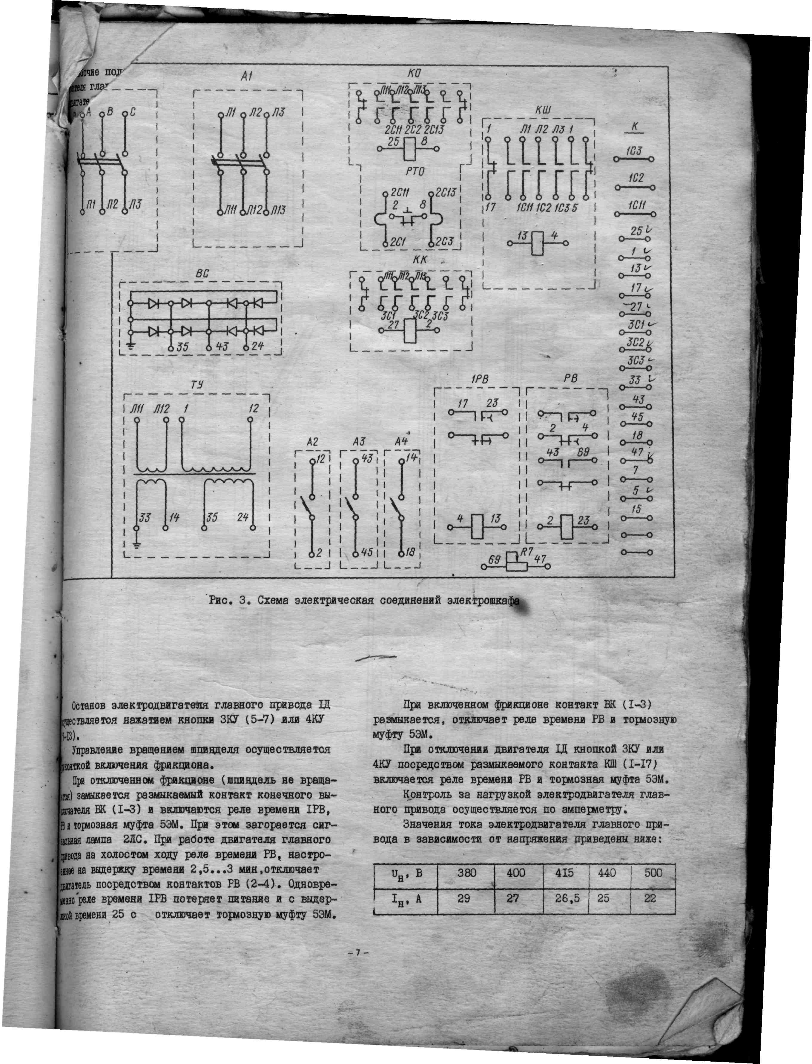

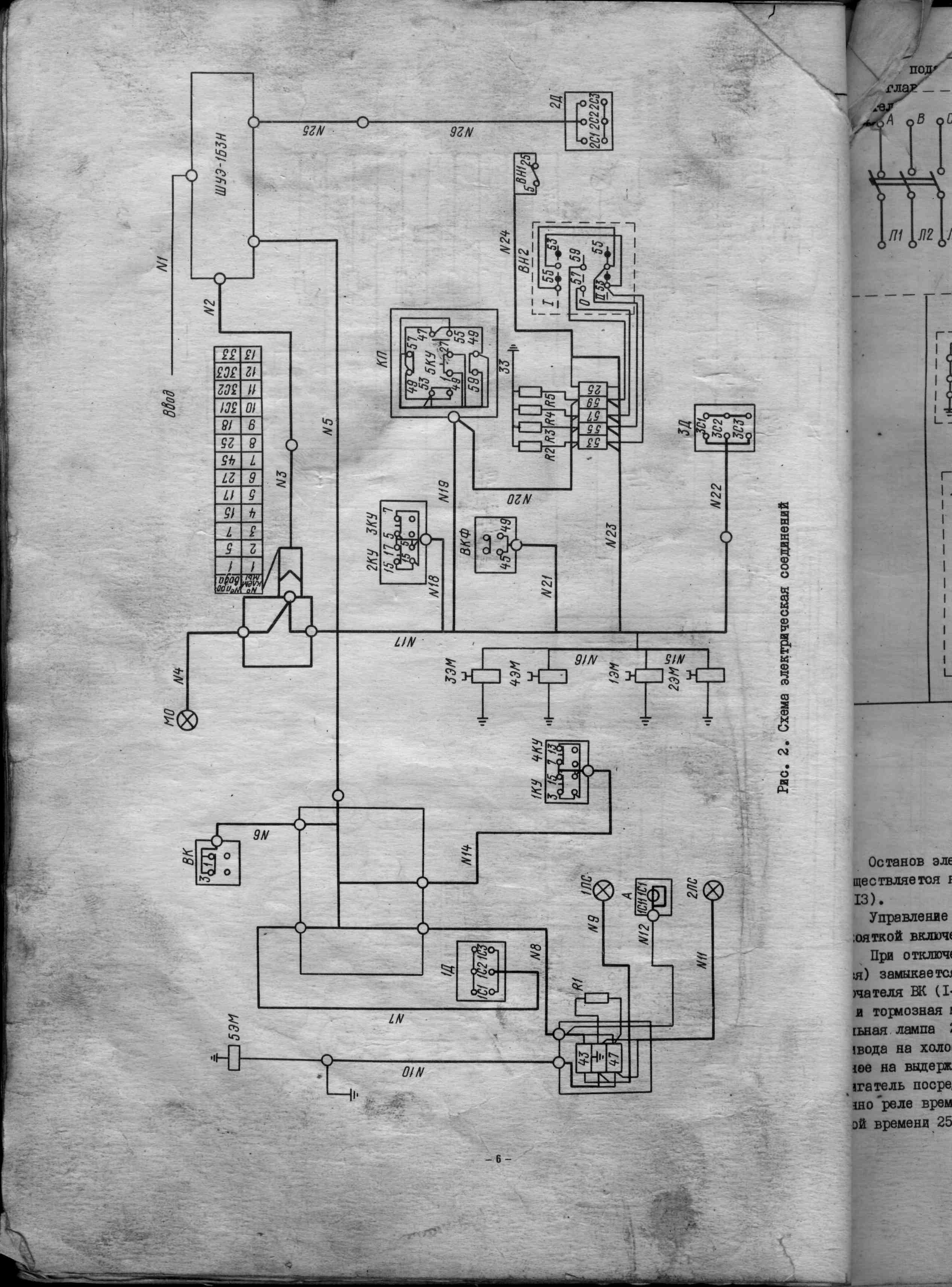

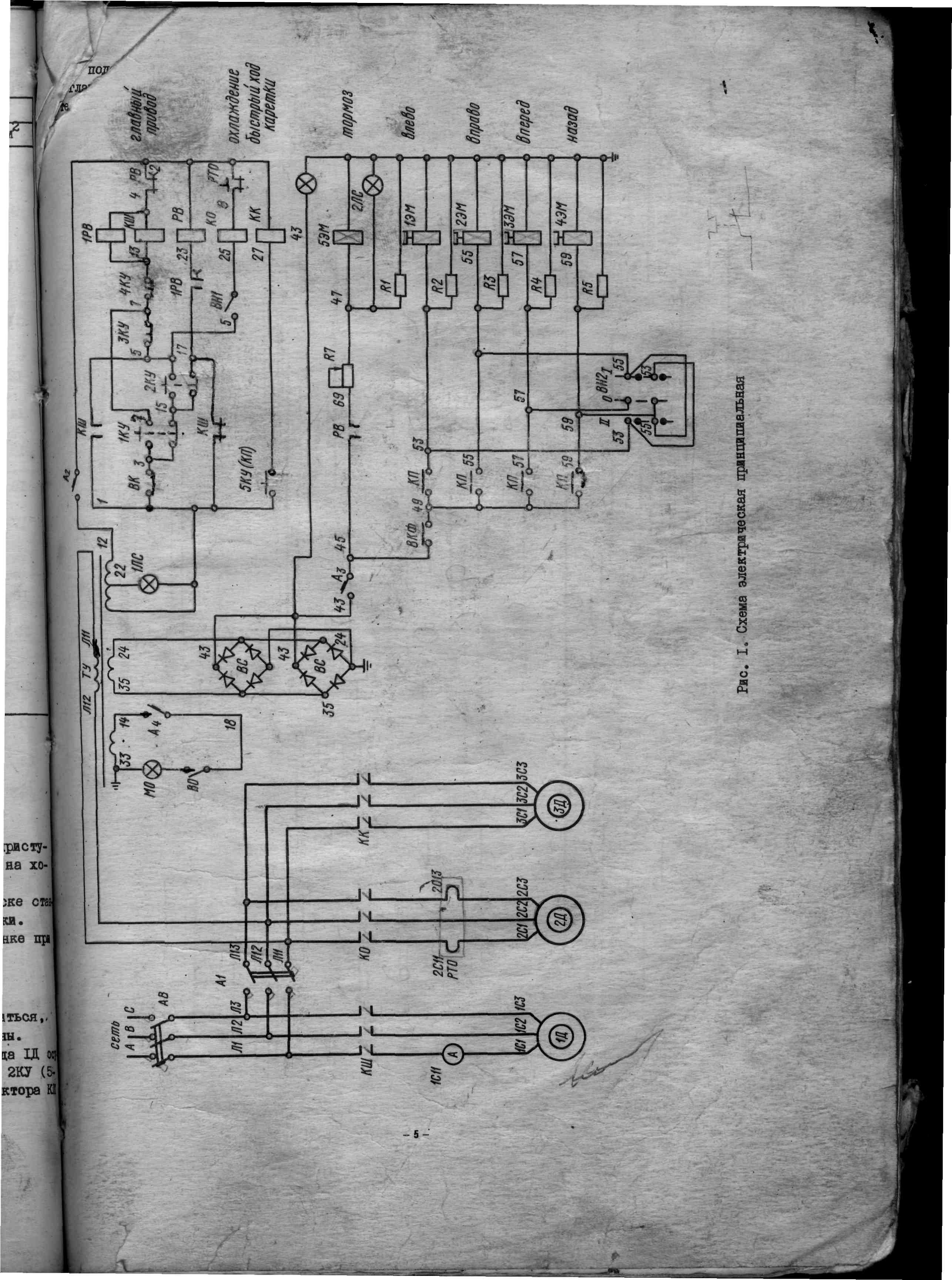

Mam jeszcze DTR (rus.) do wersji: 1М63Д(ДФ101) i 1М63МФ101, ale ze względu na ograniczenia wielkości załączników forum mogę przesłać na e-maila..
inne 1M63
https://drive.google.com/open?id=0B1NoR ... mFGS1ZENDQ
https://stanki-katalog.ru/sprav_1m63.htm
1м63н_1 станок токарно-винторезный. Часть 1: - djvu; 3,8 Мб.
https://drive.google.com/open?id=0B1NoR ... VU0aHJXTTg
https://stanki-katalog.ru/sprav_1m63n.htm
1м63н_2 станок токарно-винторезный. Часть 2: - djvu; 0,7 Мб
https://drive.google.com/open?id=0B1NoR ... DlSNDVGQW8
inne 1M63
