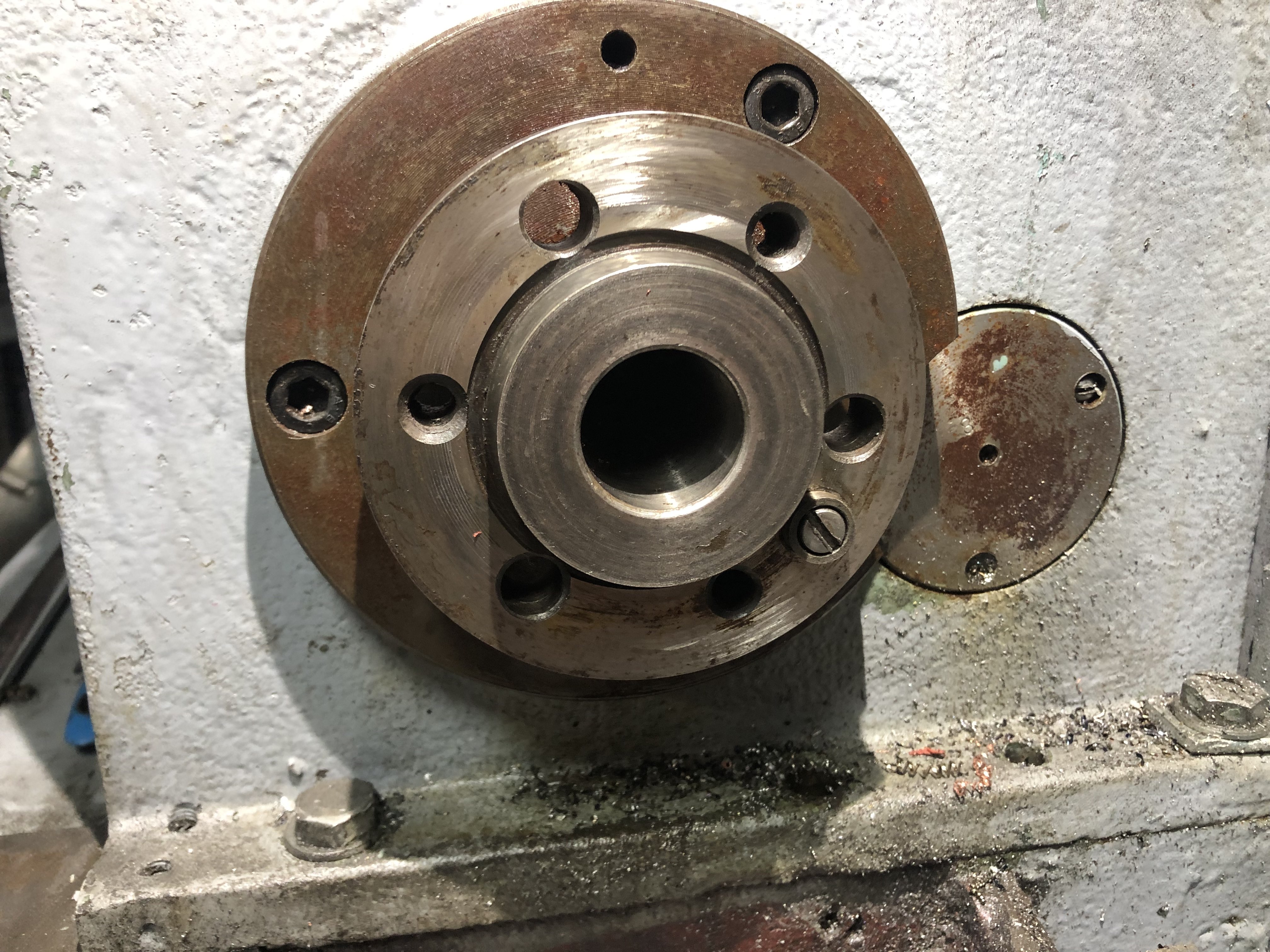

Musisz sprawdzić jaki typ końcówki wrzeciona masz (prawdopodobnie DIN 55027 - Typ C - Bagnetowy)
i zmierzyć średnicę stożka (B) by wiedzieć jaki ma jego rozmiar, np C8

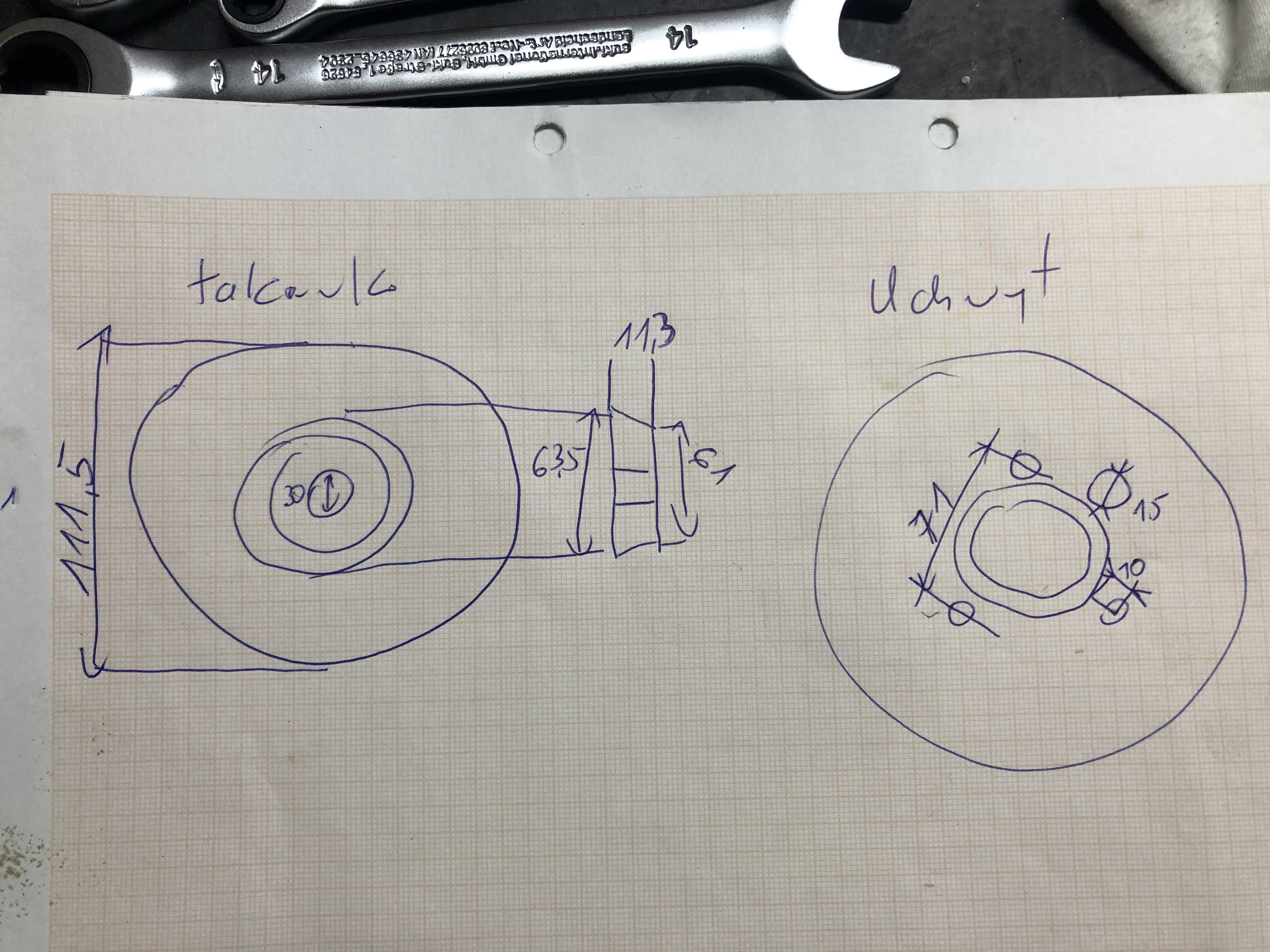

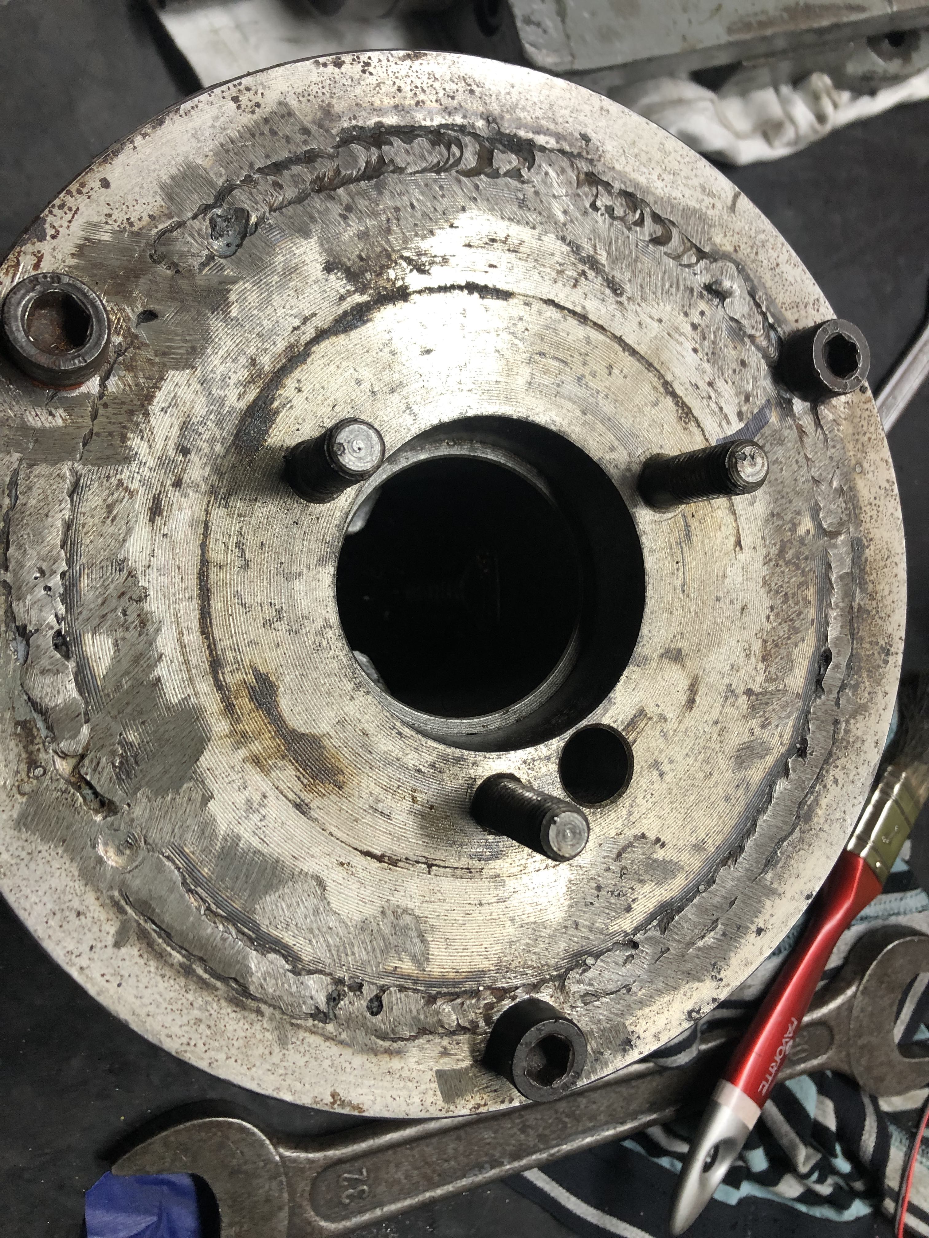

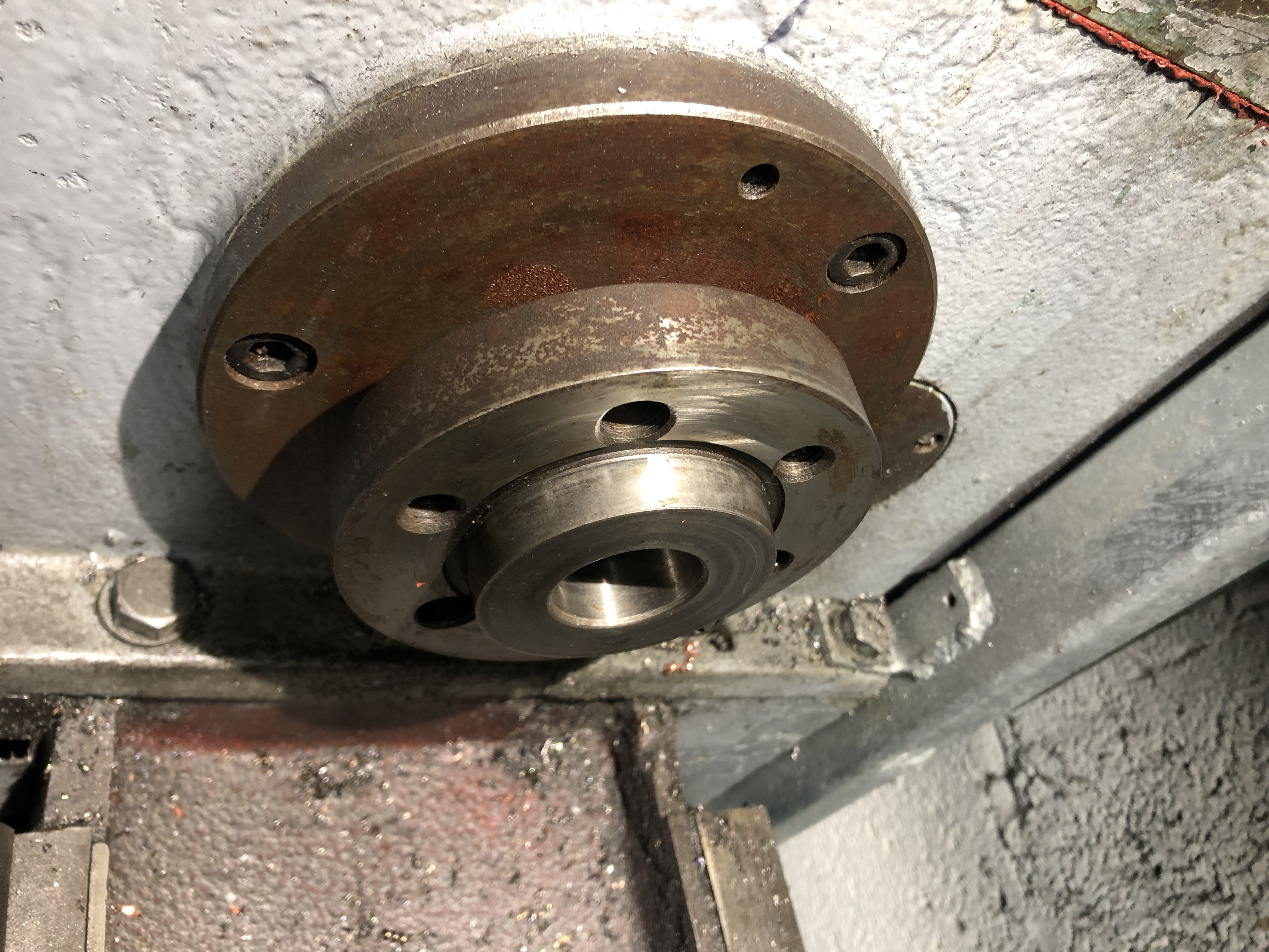

Wychodzi mi że to będzie C4 i tutaj chyba mam problem bo z katalogów wynika że tam powinien być uchwyt 160 mocowany na 3 śruby. A mam założony uchwyt 200 i na takim chciałbym pozostać. Ale chyba mam jakąś rzeźbę straszną. Miałem bicie około 0,3mm. Próbowałem przeszlifować i udało mi się zejść do 0,2mm przy średnicy wałka około 20 mm. Ale sam uchwyt już jest mocno wypracowany. Poniżej pomiary jakie zrobiłem i mój uchwyt od tyłu :) (z takim kupiłem tokarkę - ja tego nie robiłem).
Tokarka jest świetna, mam już przeszlifowane łoże i całość jest wyrównana - robiłem w Zawierciu.
Rozumiem że w takim przypadku musiałbym zamówić adapter półobrobiony i dopasować go pod uchwyt 200? Tylko co z tymi śrubami do samego uchwytu?

Widać na drugim zdjęciu, że adapter był wspawany do Twojego uchwytu, więc była to autorska przeróbka/dopasowanie do większego uchwytu niż typowy dla tego adaptera do tej tokarki.
