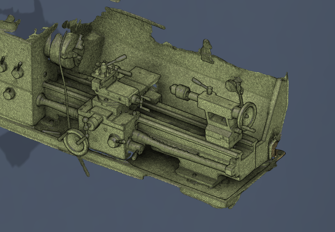

Koncepcję miałem na to taką, żeby silniki podłączyć do śrub. Oś Z właśnie od strony konia, a X od tyłu suportu. Do sterowania silnikami mam HBS57H, a do zasilania impulsowy zasilacz 60V.
Pomysł wziął się z chęci nauki skanowania i pracy z siatkami ze skanów. Na razie zrobiłem taki skan na szybko, żeby sprawdzić jak sobie będzie Creality Raptor radził z większymi obiektami.

Bostom pisze:Pomysł wziął się z chęci nauki skanowania i pracy z siatkami ze skanów.
nie bardzo rozumiem -pytasz o mechanikę tokarki i nagle piszesz o skanowaniu - co ma piernik do wiatraka :)

logopeda pisze:nie bardzo rozumiem -pytasz o mechanikę tokarki i nagle piszesz o skanowaniu - co ma piernik do wiatraka
To w odpowiedzi na sugestię, że jest ciasno i trzeba wszystko dobrze pomierzyć i zaprojektować.
