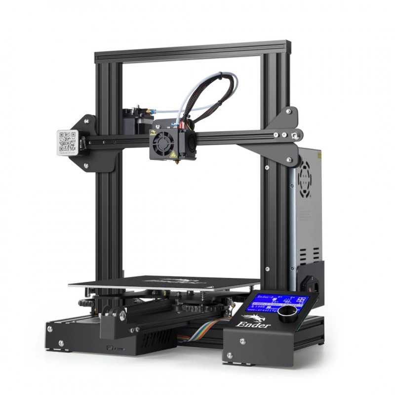

Jestem posiadaczem takiego wynalazku Ender 3 Pro:
Czy ktoś z innych posiadaczy orientuje się jakie tam są fizyczne ograniczenia posuwu?
Potrzebuję ręcznie wysterować silniki do małych posuwów. Ale nie wiem czy da się tam uzyskać na poszczególnych osiach realne 0,05mm lub mniej.

Napisz że precyzyjnie jak inżynier...
O jakie ograniczenie posuwu ci chodzi? Przyspieszenie? Prędkość maksymalna? Minimalna? Jeszcze coś innego?
Co to znaczy, że chcesz uzyskać 0.05mm? Rozdzielczości? Dokładności?

Na paskach?

Mam na myśli wszystkie 3 osie, dwie są na paskach, oś Z na śrubie.
I bardziej mi chodzi o mały posuw a nie +/- 0.1mm dokładności. Ten stół to się trzęsie o tyle przy chodzeniu po podłodze. Pewnie w ogóle go wywalę i będzie bez osi Z.

Chodzi o rozdzielczość mechaniczną na krok silnika. Mam w razie czego TB6600 do sterowania. Ale na paskach to pewnie szału nie będzie.

Przy małym obciążeniu, to jakieś 0,1 mm powinno dać się osiągnąć.

To mam w teorii w ręcznym sterowaniu. Ale potrzebuję przynajmniej o połowę mniej, stąd pomysł aby podpiąć pod tego potworka konstrukcyjnego zewnętrzne sterowanie.

To nic nie da.
Masz zapewne pasek GT2 i koło 16 zębów, to daje 32 mm na obrót silnika, a pasek jest z gumy...
Jeśli potrzebujesz dokładniej, to muszą być śruby.
Od razu Ci napiszę, że przerabianie tego co masz nie ma sensu, lepiej będzie zbudować od nowa.

Tak też podejrzewałem, Tzn oś Z jest spoko bo tam jest śruba, pewnie skok 8mm więc można wymienić na 2mm i jako tako będzie działać. Natomiast przeróbka pozostałych osi raczej mija się z celem pomimo że już śrub nakupiłem.
Pozostaje kupić jakąś mini grawerkę lub składać coś samemu. A tego strasznie mi się nie chce. Szukam na aliexpress jakichś gotowych komponentów.

Rozdzielczość możesz uzyskać bardzo dużą, ale dokładność kiepską.
Wydaje mi się, że mylisz rozdzielczość z dokładnością.
Napęd paskowy jest kiepski, bo się naciąga i przesówa na kole zębatym.
Dodatkowo napęd bezpośrednio z osi silnika krokowego to także słabe rozwiązanie jeśli chodzi o precyzję.
Co chcesz zrobić z tej drukarki? Tą wiertarkę precyzyjną do PCB, o której gdzieś tam pisałeś?
Weś pod uwagę, że wszelakie śruby będą mieć luz w nakrętce, jak kupisz chińskie badziewie to będzie nawet luz na łożyskowanu śruby.
Jak chcesz mieć dokładność 0.05mm to śruba toczna i porządne łożyskowanie.

Nie wiertarkę, chcę zrobić elektrodrążarkę i porobić pomiary dla różnych parametrów. Ale do tego potrzebuję małych posuwów, bo na takich 0,1mm wjeżdża mi w materiał. Skutek tego że mam generator niskonapięciowy do dokładnej obróbki, więc przerwa na wyładowanie jest też mała.
