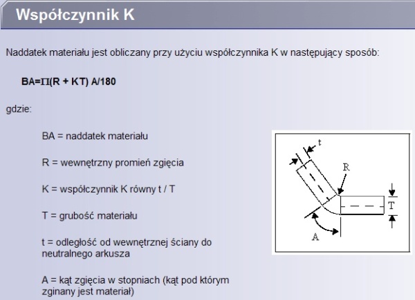

no wlasnie, a jak to jest przy gieciu blach? czy tak samo - po osi obojetnej?
przy okazji - jak wyliczyc dlugosc blachy przeznaczonej do giecia, majac jedynie zwymiarowany rzut na plaszczyznie prostopadlej do osi giecia?
bildder
Posty: 1142
Lokalizacja: W-wa
Post napisał: bildder » 17 lut 2009, 09:48
Przy gieciu to zdaje sie zalezy od maszyny.
Nie wiem czy chcesz to wyliczac recznie czy model generujesz w jakims CADzie, nie mniej jest tzw. wspolczynnik K wiazacy parametry giecia, jak promien, grubosc blachy i polozenie osi obojetnej.
Byl taki temat giecie blach gdzie umiescilem pewna tabele, moze bedzie pomocna.
