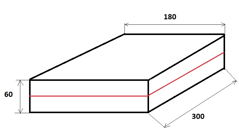

Mam taki kawałek drewna /padouk/, i muszę go przeciąć na pół po grubości, czyli na 30 mm. Czy są jakieś maszyny które są w stanie coś takiego wykonać? nie mam warszatu więc w ostateczności pozostaje piłka ręczna, ale pytam pod kontem zakładu stolarskiego

Piła taśmowa pionowa

Jak bardzo zależy ci na tej grubości 2 x 30mm?
Jeśli masz grubości 60mm i chcesz na 30 mm to żadna metoda piłowa nie przejdzie, bo piła ma swoją grubość cięcia i zawsze coś musi pójść w wiór.
Najlepsze rozwiązanie to piła taśmowa, ale tak jak wyżej, nie wyjdzie ci po 30 mm tylko mniej.

Taśmówka bez problemu przetnie, najlepiej spiekowa piła bo będzie gładko i z minimalną stratą.

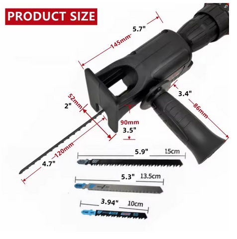

A czy taka nakładka na wiertarkę z ali - nie przeciąłbym? najpierw naroża potem środek ... może jeszcze jakiś dłuższe brzeszczoty są ...

Przecież to nie frez.

W temacie tej nakładki - przeciąć pewnie się uda, ale mało prawdopodobne żeby te deski wyszły proste.
Napisałeś że drewno to padouk - nigdy tego w rękach nie miałem ale z opisu w sklepie wychodzi że jest twarde, cieżkie i drogie. Daj to do obróbki komuś kto ma odpowiednie narzędzia i wiedzę - tym chińskim wynalazkiem tylko zmarnujesz drewno
Piła musi być naprężona i prowadzona z obu stron.
Brzeszczot trzymany tylko z jednej strony, drugim końcem pójdzie gdzie będzie chciał.

Poprawka - "wynalazkiem" (ani nawet prawdziwą wyrzynarką) najprawdopodbniej nie przetniesz chyba że znajdziesz brzeszczot który przejdzie na wylot - jakoś nie wobrażam sobie jak takie ostrze miałoby pracować w ślepym otworze...
Odobiscie, gdybym naprawdę musiał - sięgnąlbym po ręczną piłę "ryoba" ale z założeniem że deski nie wyjdą płaskie (nie dlatego że się nie da - stolarz pewnie ciachnąłby tą deskę na dwie idealne połowy, po prostu trzeba umieć)

takie cięcie – na pół po grubości (czyli „przerznięcie” klocka 60 mm na dwie płyty po 30 mm) – to klasyczna robota dla piły taśmowej z wysoką prowadnicą albo pilarki formatowej z odpowiednią wysokością cięcia i prowadnicą równoległą.
Poszukaj w swojej okolicy tartaku w okolicy oni mają maszyny. Dla 1 kawałka nie opłaca Ci się kupować nawet chińskiego wynalazku.
