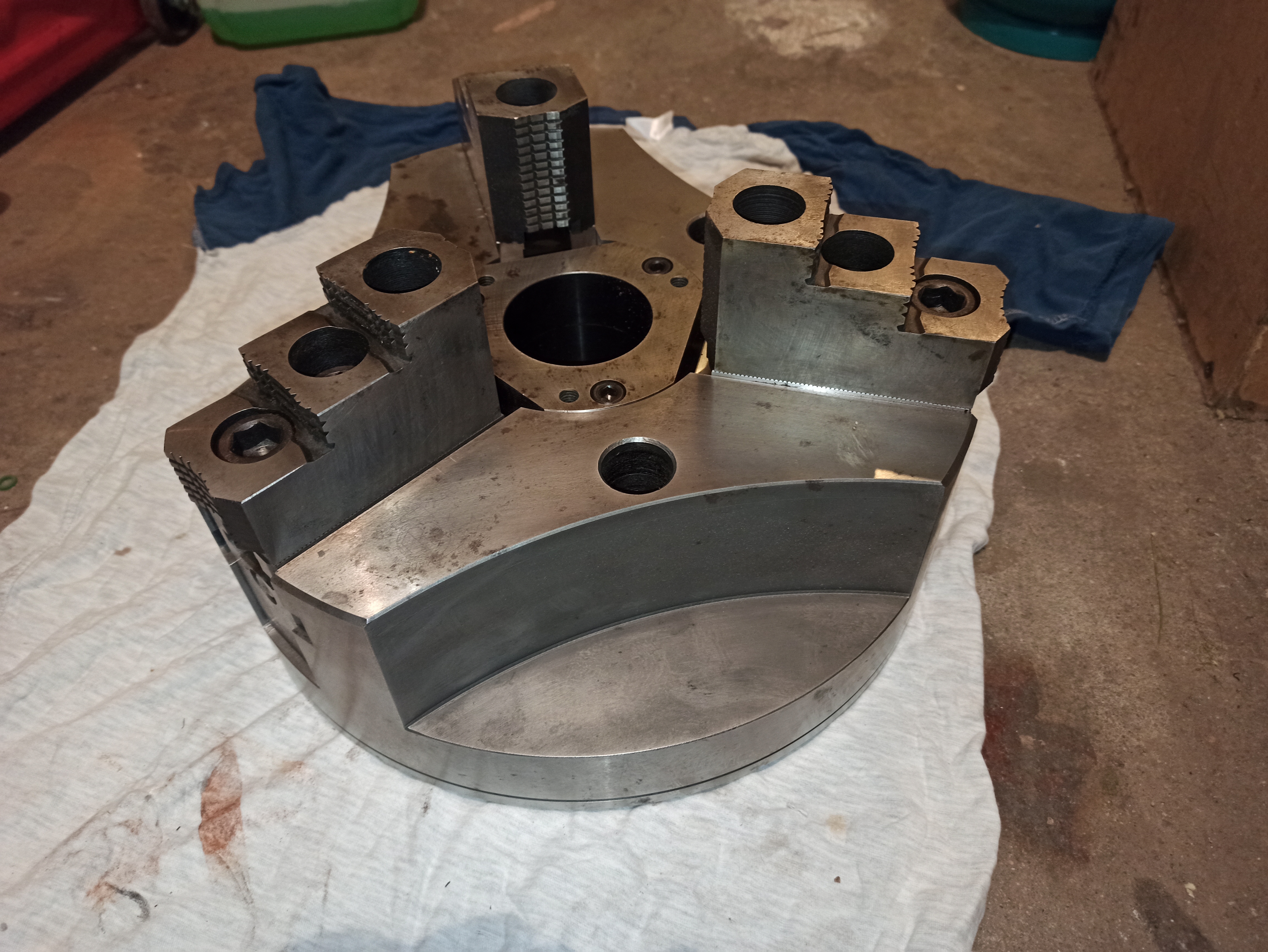

Witam. Robie porządki i nie wiem co zrobić z tym uchwytem. Nie wiem czy jest sprawny, bo nie mam jak sprawdzić. W okolicy jest mały warsztat, ale nie mają takich tokarek. Jest coś warty, czy od razu na złom ?

Jeśli się kręci to na pewno jest wart ze 2-3 stówki w takim stanie. A jak markowy to i 2000. Ale to musi się ktoś z wiedzą wypowiedzieć.
Kiedyś kupiłem taki duży stary uchwyt tylko po to aby montować w nim wałki np na frezarce. Czasami używa się takich uchwytów na podzielnicy jako uchwyt. Za owe 2-3 stówki to wiele osób przytuli taki sprzęcik.

To jest uchwyt do tokarki cnc z tzw ciągadłem. Jest troche wart.

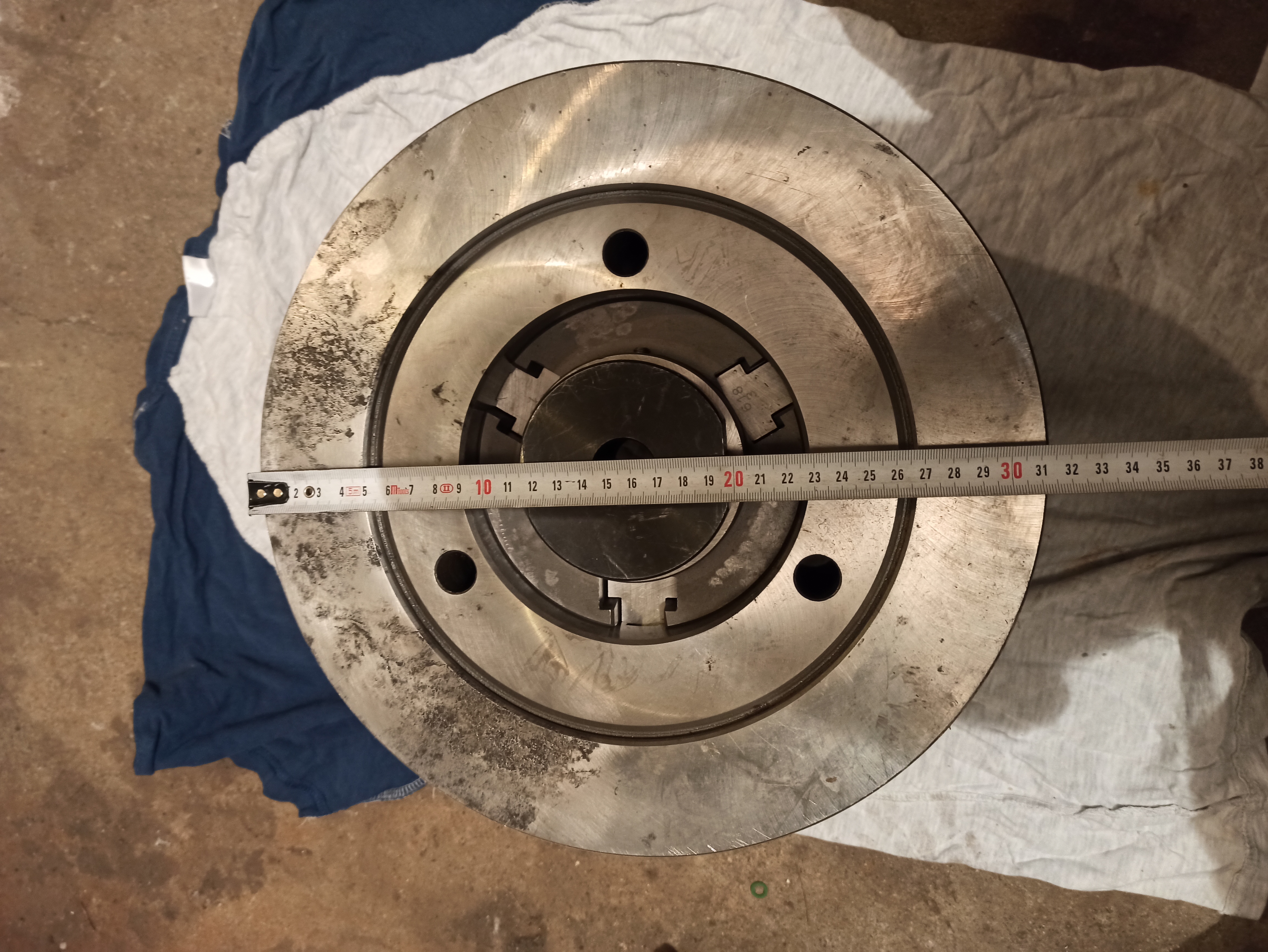

A ile może być warta używka ? Domyślam się, że uchwyt dostosowany jest do konkretnych tokarek.

Uchwyt pasuje do różnych tokarek. Istotna jest końcówka wrzeciona, musi pasować.
Nie wiem ile jest wart. Całkiem z grubsza to od 500 do 1500 pln. Zależy czy ktoś mocno potrzebuje :)

generalnie są ze 3 standardy mocowania uchwytu do wrzeciona
ale w tym wypadku ważniejsze jest żeby pasowały wymiary od tulei zaciągającej

Przeciwnie. Do ciągadła wkręca się adapter który łatwo samodzielnie wykonać. Natomiast typów i i rozmiarów zakończenia wrzeciona jest sporo.

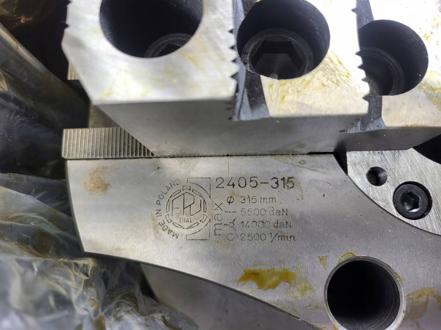

Uchwyt marki Bison. Grawer jest ledwo widoczny. Znalazłem w internecie taki sam uchwyt z takimi oznaczeniami.

Post napisał: Wiktor57 » 31 gru 2024, 19:45
Uchwyt Bison 315 ze starym oznaczeniem oraz bez szczęk. Wystawiony prawie miesiąc temu. https://www.olx.pl/d/oferta/uchwyt-hydr ... ThQ1y.html Myślę, że kolega Lepi ma rację co do ceny, ale górnej jego granicy raczej nie dostaniesz. Na cenę bardzo duży wpływ ma stan uchwytu. Na podstawie Twoich zdjęć trudno jest to ocenić. Do wrzeciona uchwyt w większości przypadków można dopasować odpowiednią tarczą (zabierakiem) a do cięgna adapterem.
