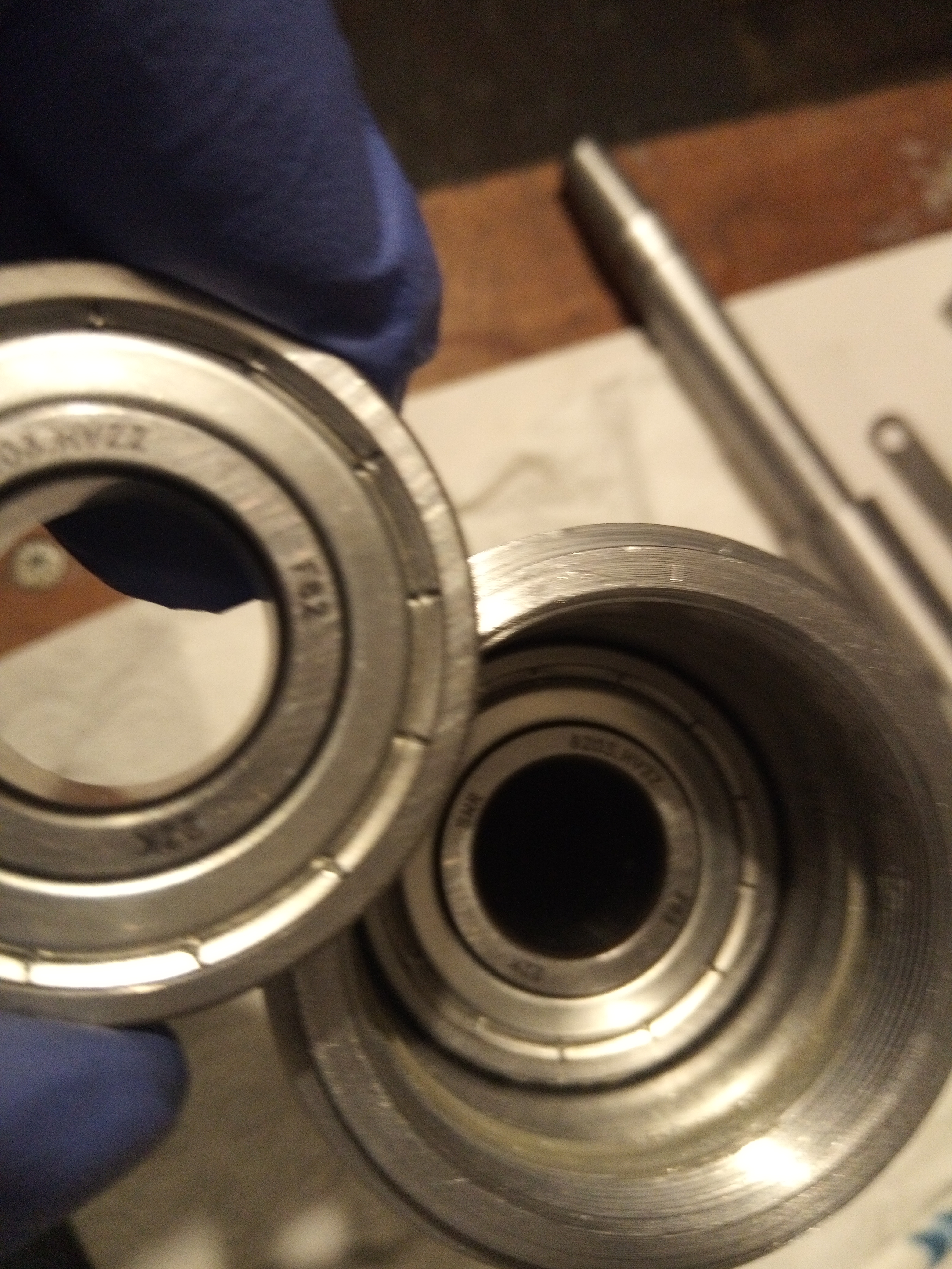

Post napisał: karol789 » 24 gru 2024, 23:26

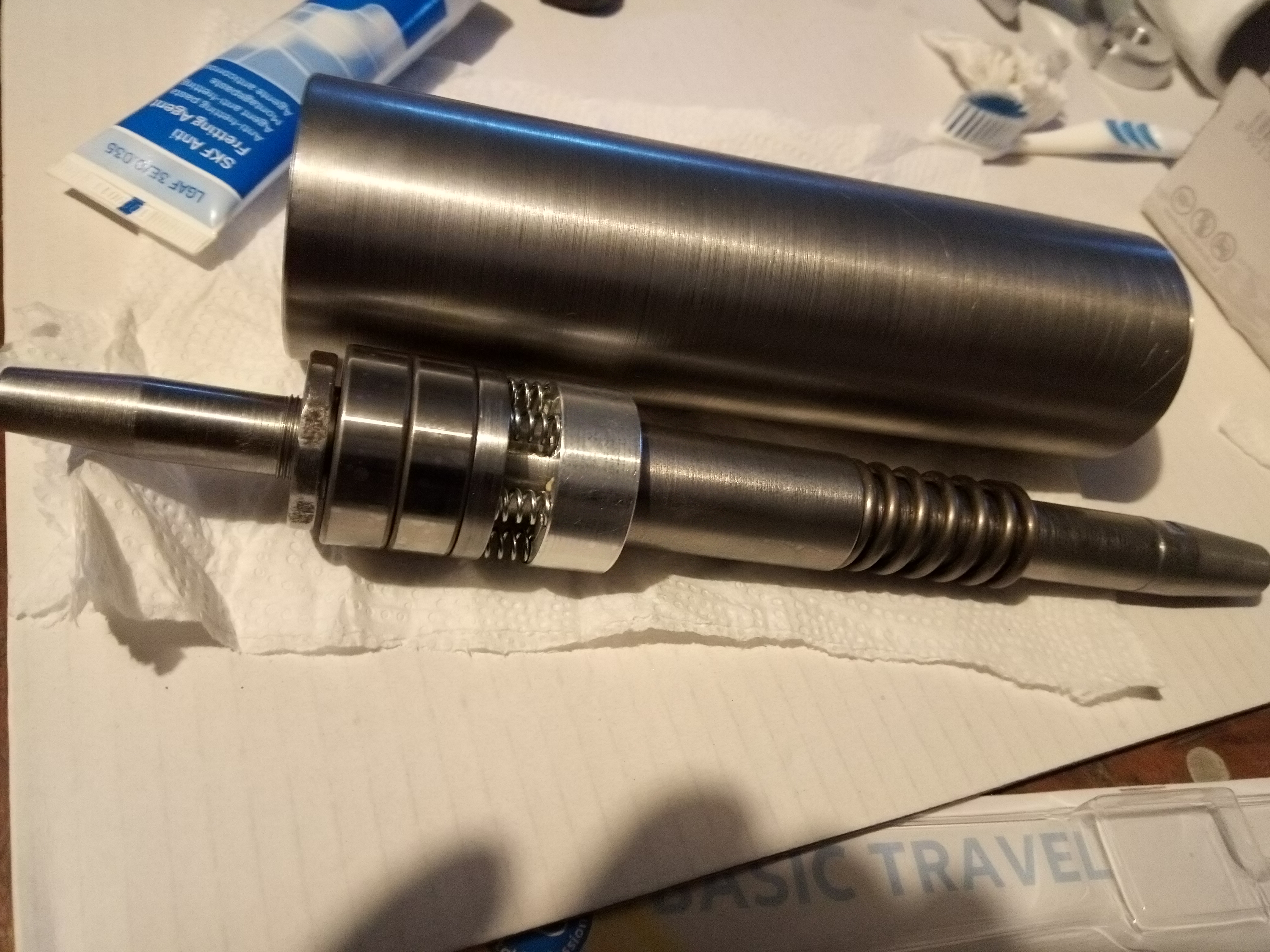

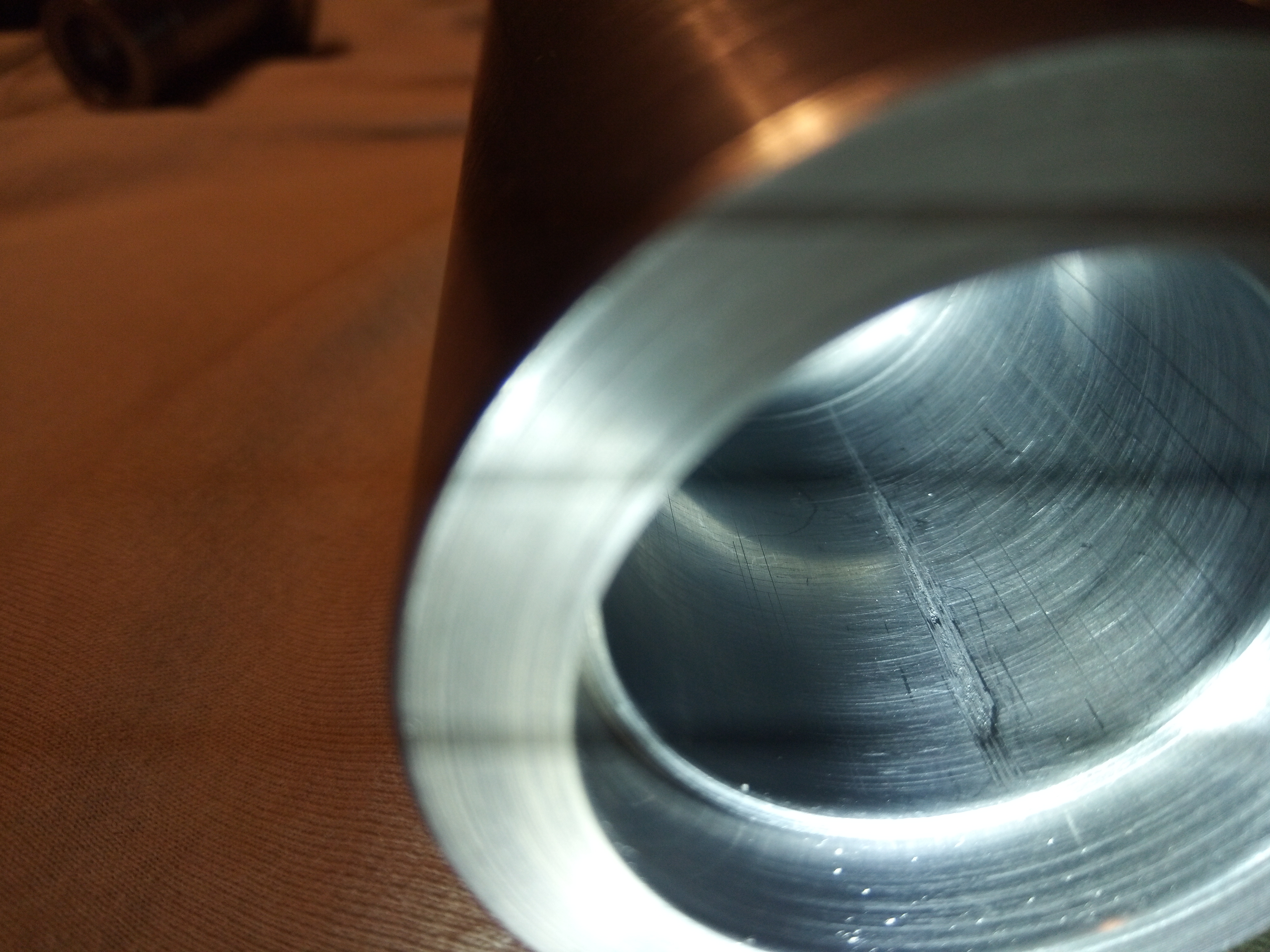

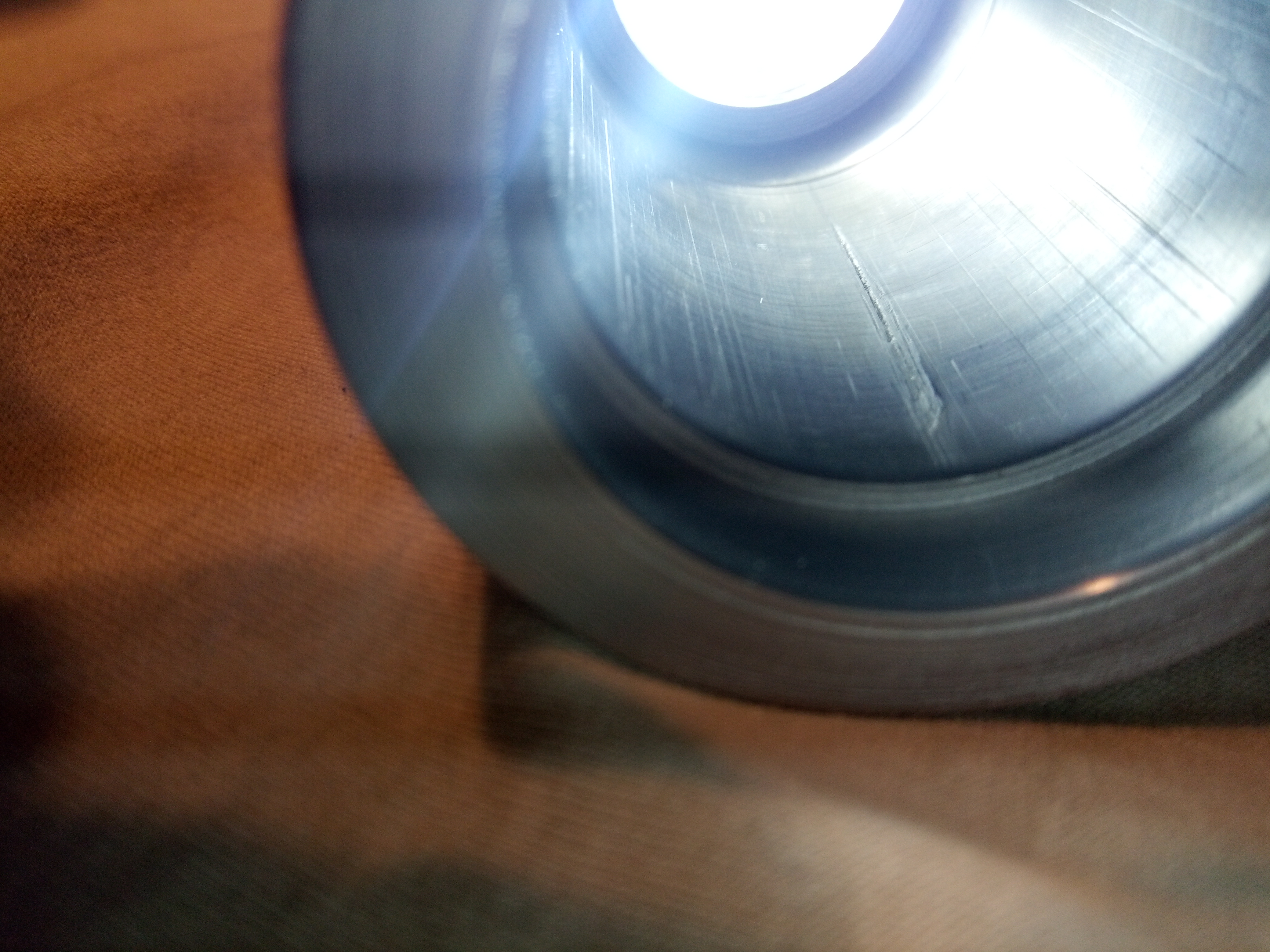

Dobry wieczór Wszystkim forumowiczom spokojnych świąt i od razu takie pytanie kończę fortunkę do cormaka 330x700 i coś mi dziś odbiło żeby sprawdzić jeszcze raz pasowanie łożysk przed złożeniem tego wszystkiego no i tradycyjnie coś sie musiało stać zarysowałem powierzchnie gniazda pod łożyska rysa szerokości ok 1-1,5mm i głębokości ok 0,2-0,3mm łożyska są tam pasowane suwliwie troche tą rysę spolerowałem papierem ma to jakieś znaczenie ? gniazdo jest ładne bez owalu i stożka, łożyska kulkowe 6202 dwie sztuki zostawić to tak?

nie ma ta rysa kompletnie żadnego znaczenia - to tyle z dobrych wieści :)
Zamień czym prędzej łożyska z 6202 na 7202 i napnij je na tej "fortunce" w jakiś sposób.

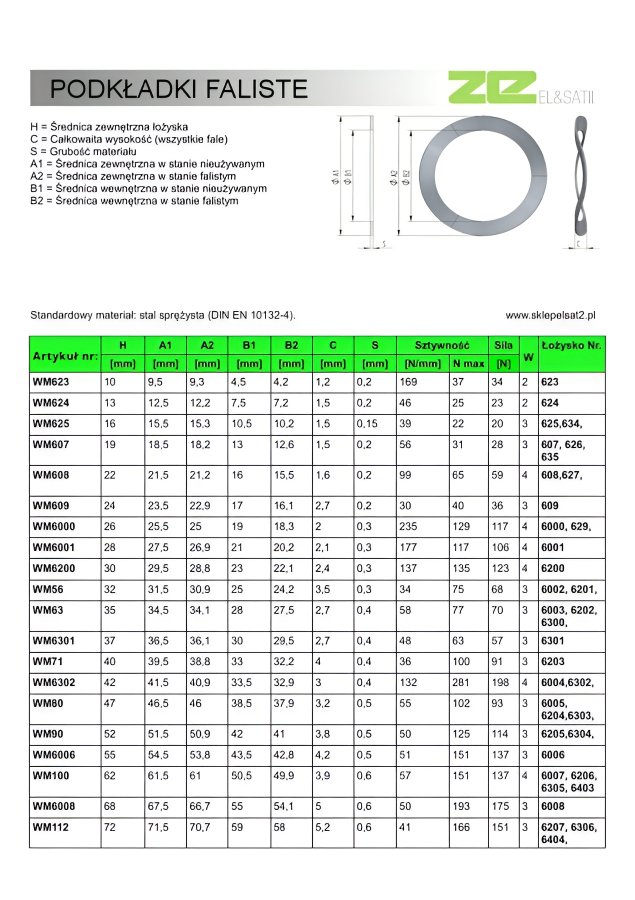

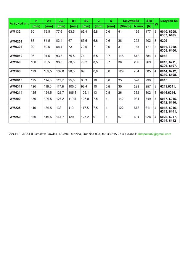

Kolega dobrze radzi, poniżej o metodach napinania
http://pl.efantbearing.com/info/how-to- ... 21440.html
Posty w temacie: 9
Posty: 12415
Re: fortunka cormak 330x700
Post napisał: RomanJ4 » 25 gru 2024, 14:38
i np pierścienie faliste(sprężyste) do wstępnego napinania
https://www.konstrukcjeinzynierskie.pl/ ... i-dlaczego
https://sklepelsat2.pl/podkladki-faliste

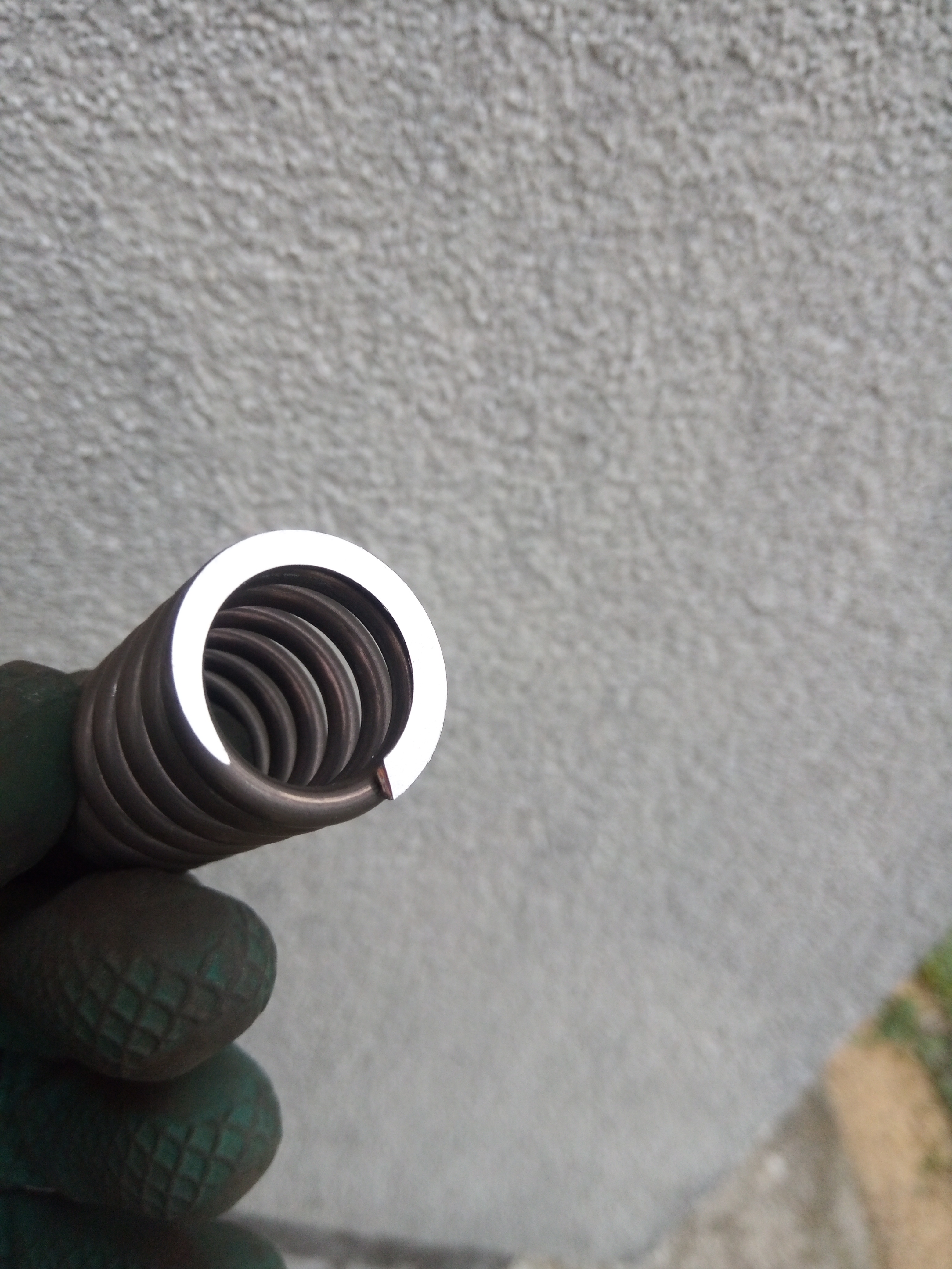

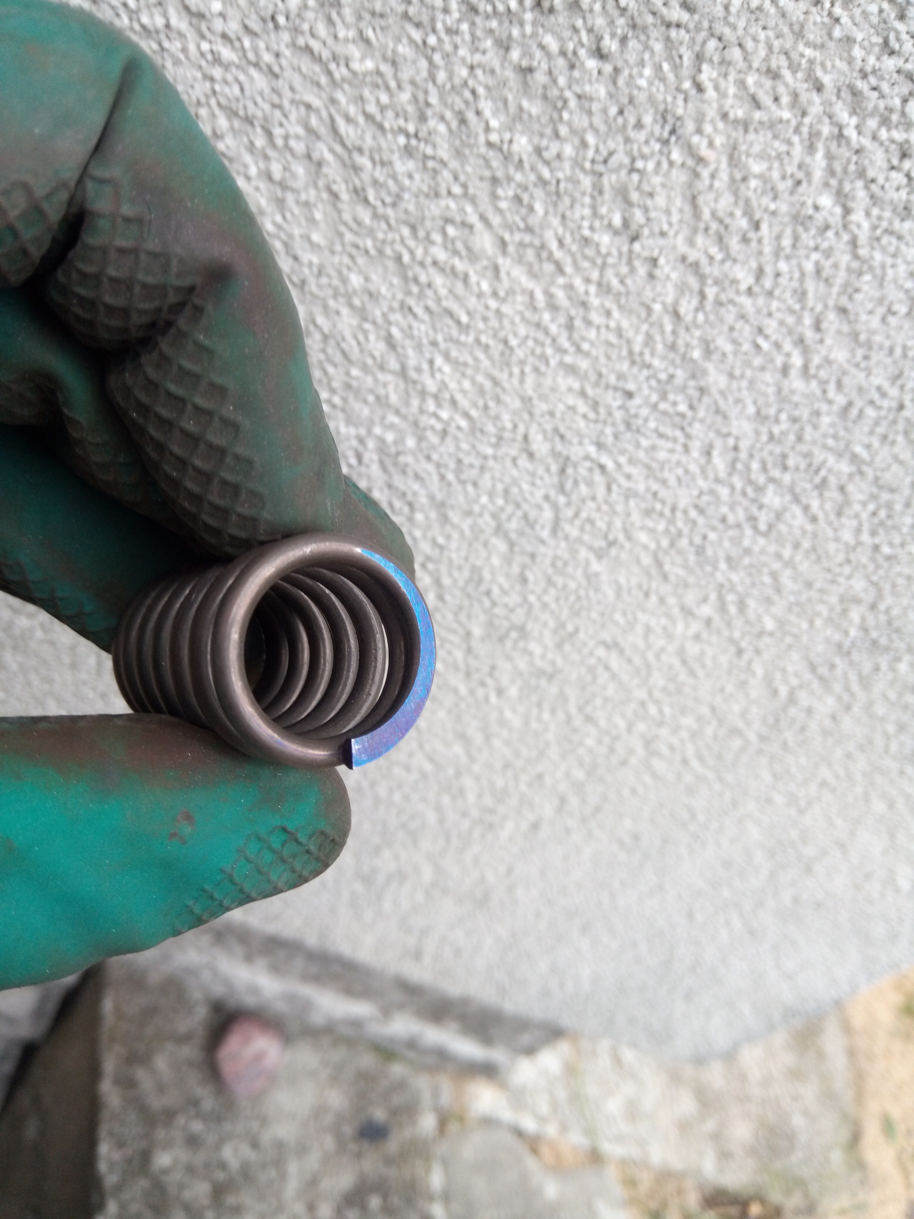

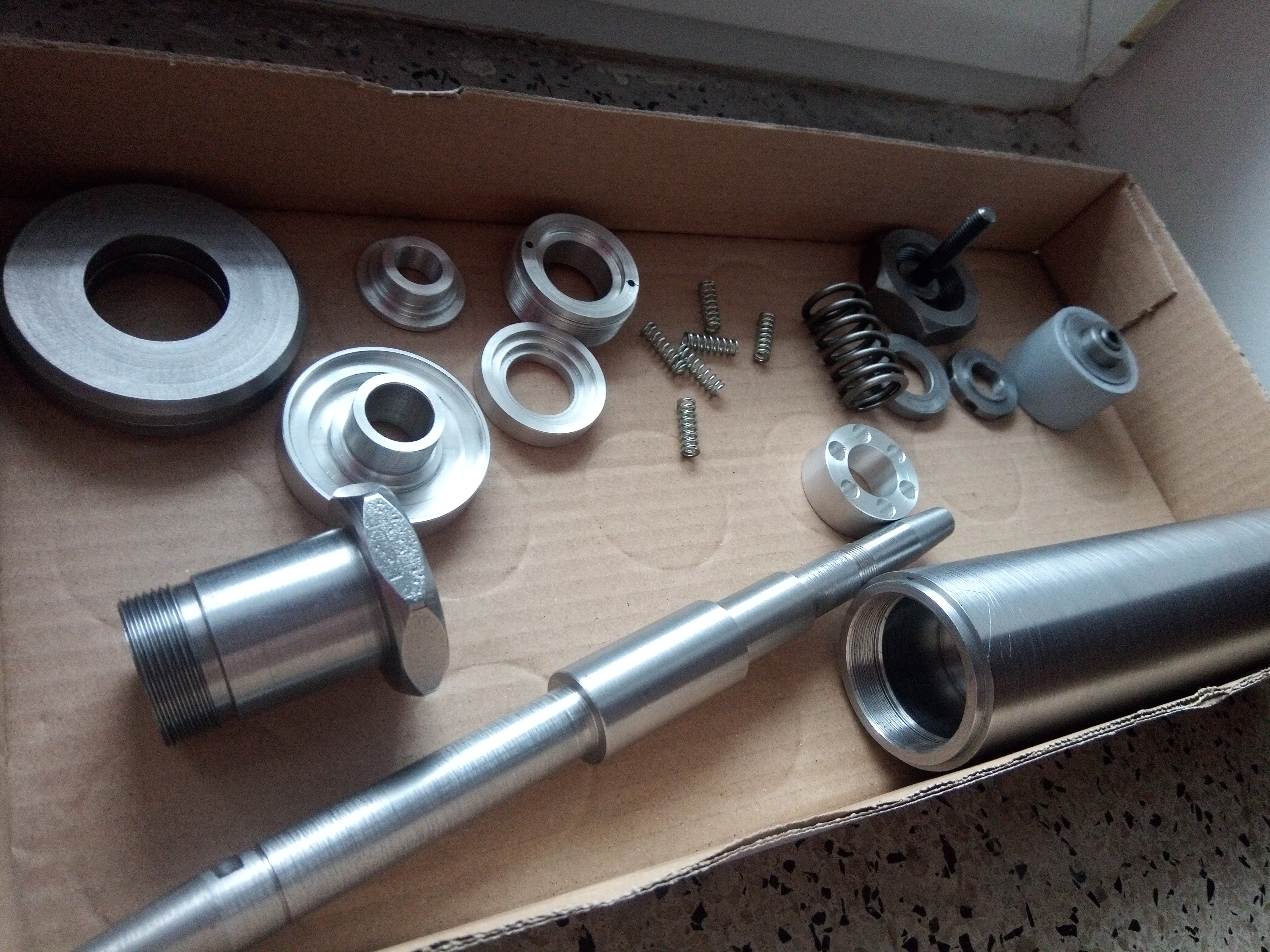

Post napisał: karol789 » 25 gru 2024, 15:11

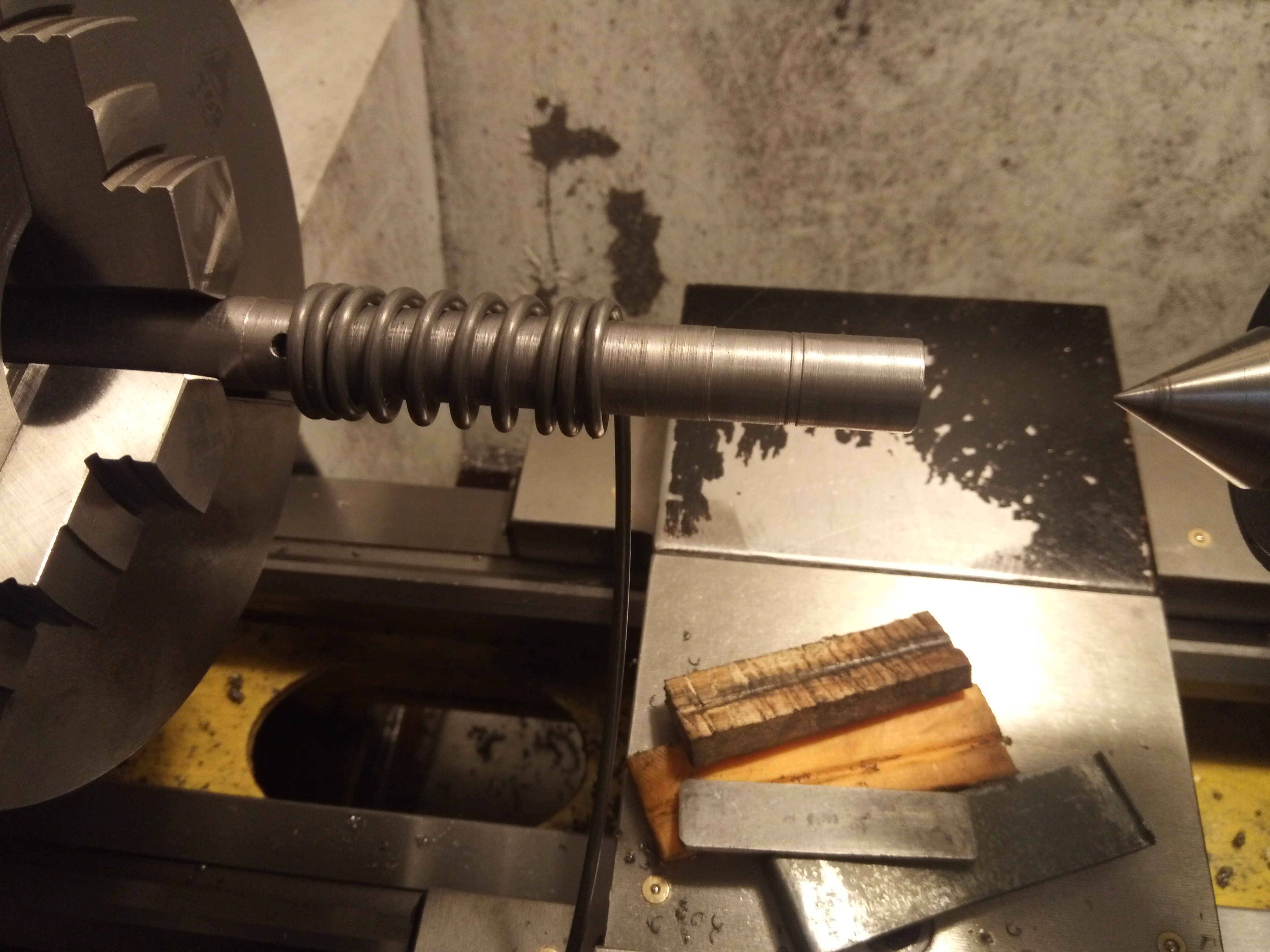

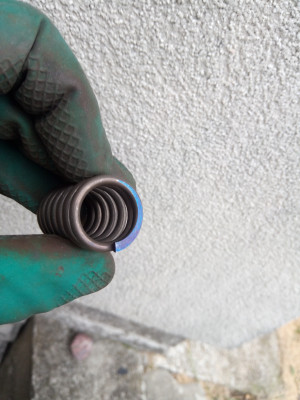

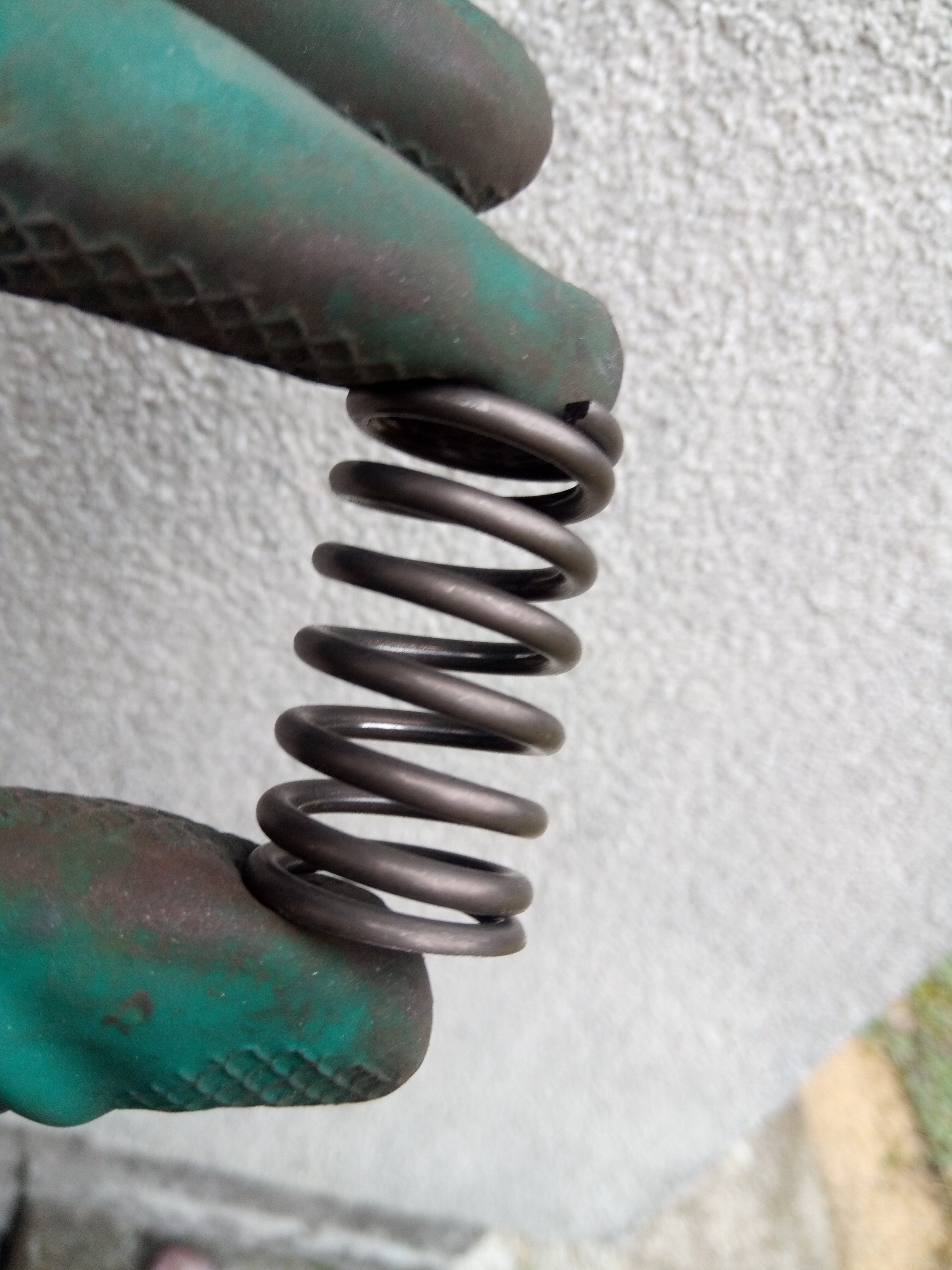

spręzynka w trakcie nawijania

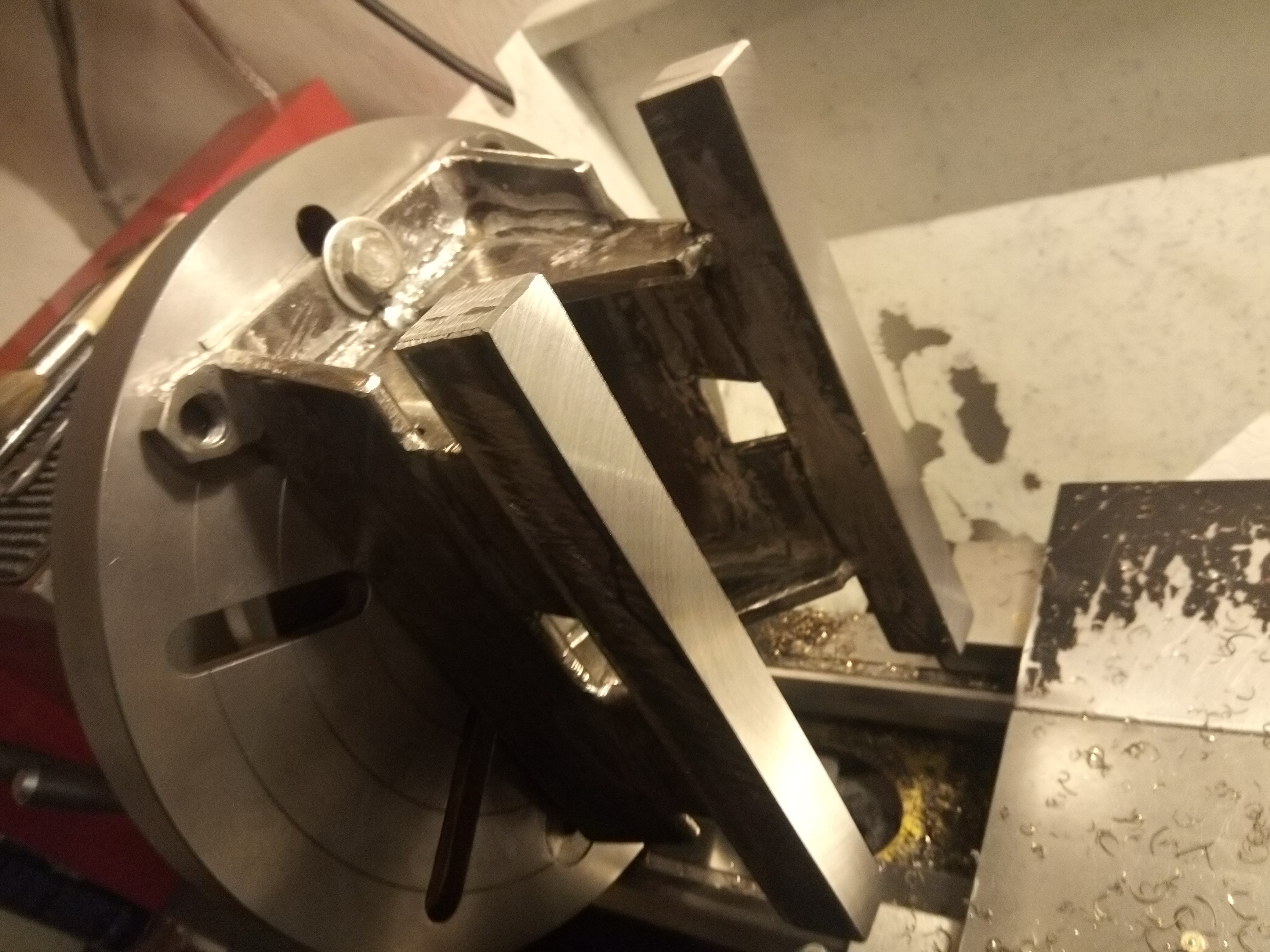

Dziękuje za uspokojenie zapytałem o tę rysę bo wiem że pierścien zewnętrzny tych łozysk pasowanych suwliwie raz na jakiś czas się lekko obróci oczywiście nie o cały obrót tylko tam jakieś mikro przesunięcia zdecydowałem się na użycie łożysk kulkowych bo bardziej wybaczą błędy współosiowości ( czy jak to się tam nazywa ) przedniego gniazda do tylnego a wykonanie tego na tokarce mogło by się nie udać no i są już kryte bezobsługowe w skosnych musiałbym jakoś je smarować a już nie chciało mi się bawić, napiecia łożysk mam juz przemyślane i wykonane sprężynę musiałem sam nawinać na cormaku, pisałem do kilku firm ale nie otrzymałem żadnej odpowiedzi kupiłem drut i "se" sam zrobiłem może coś z tego wynalazku wyjdzie zostało złożyć i mieć nadzieje ze będzię ok porobię fotki ze składania jeszcze będę miał pytranie o podłączenie falownika chodzi mi o to czy są jakieś wtyczki złącza ekranowane tzn falownik na ścianie w skrzynce, jakieś złącze przykręcone do stołu tokarki tak żebym mógł zdjąć fortunkę odłączyć/podłaczyć a szlifierkę przenosić czy to ma być jakiś specjalny elastyczny przewód silnik - falownik przy szlifierce potrzebuje tylko przełącznik włacz/wyłacz prędkość ustawię ptencjometrem na falowniku

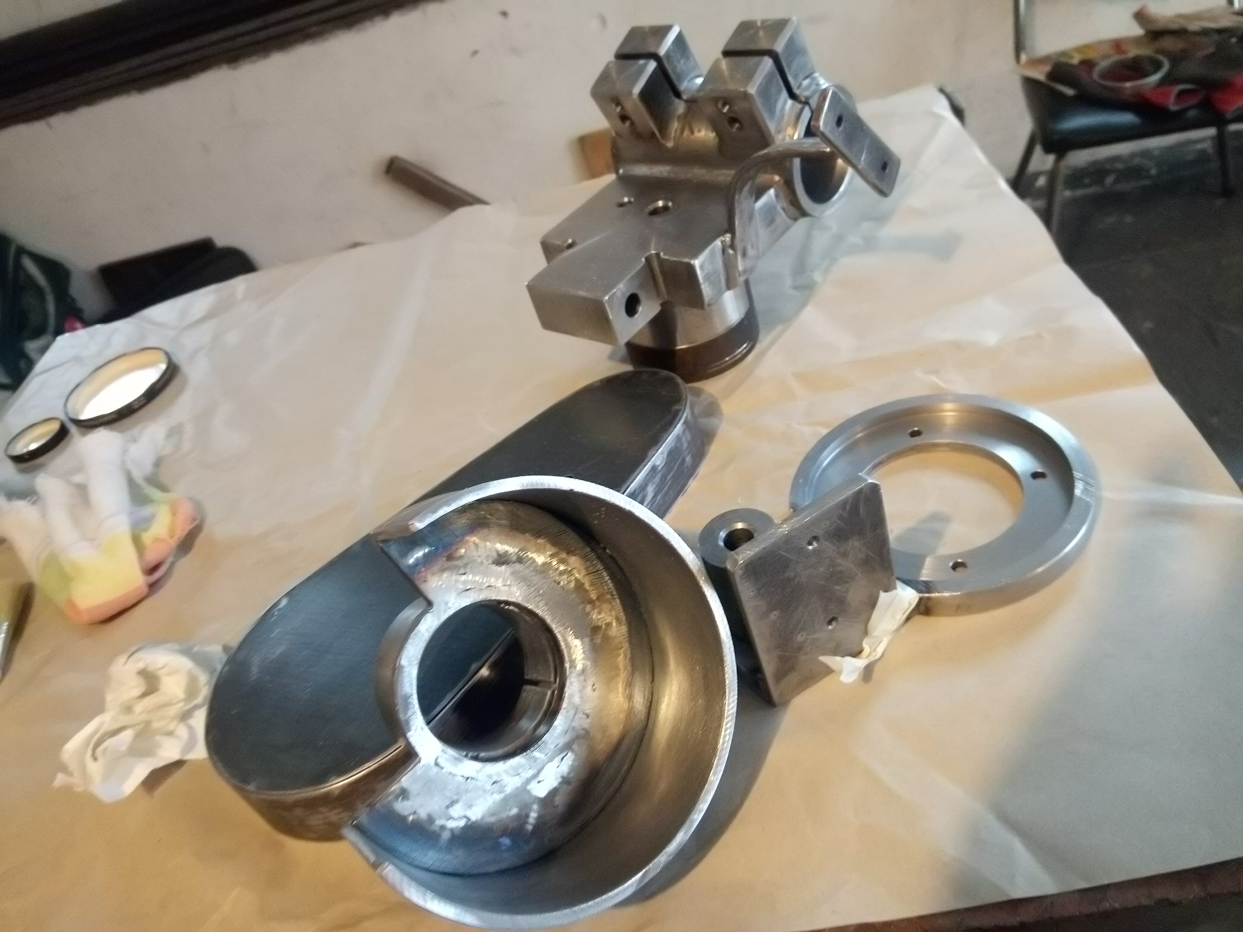

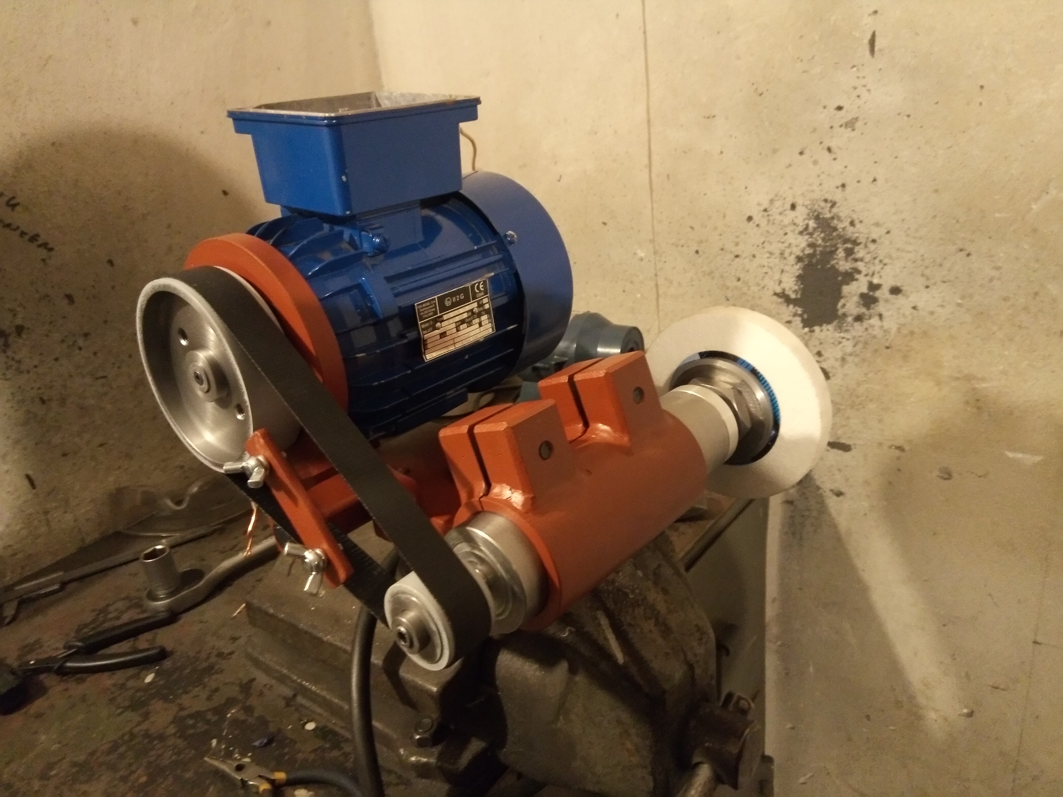

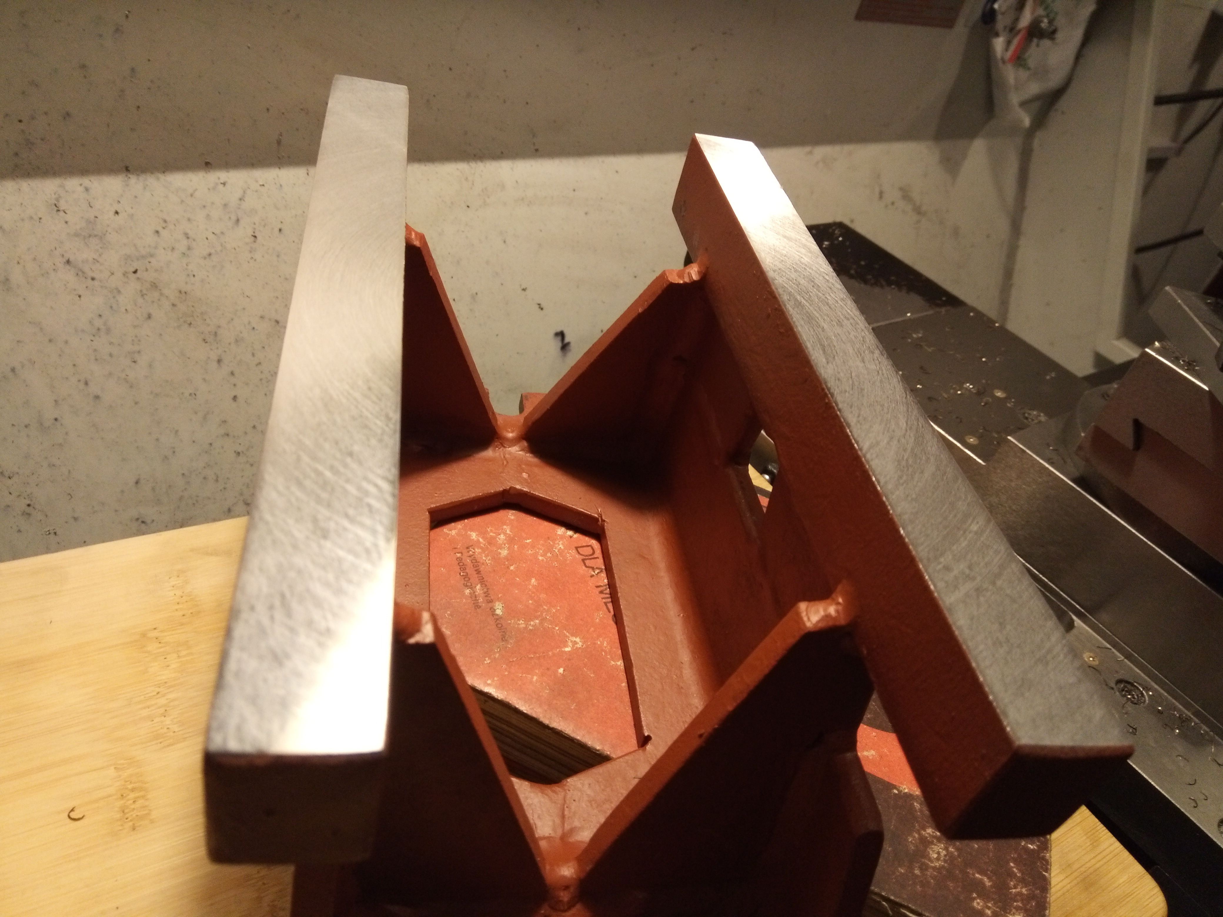

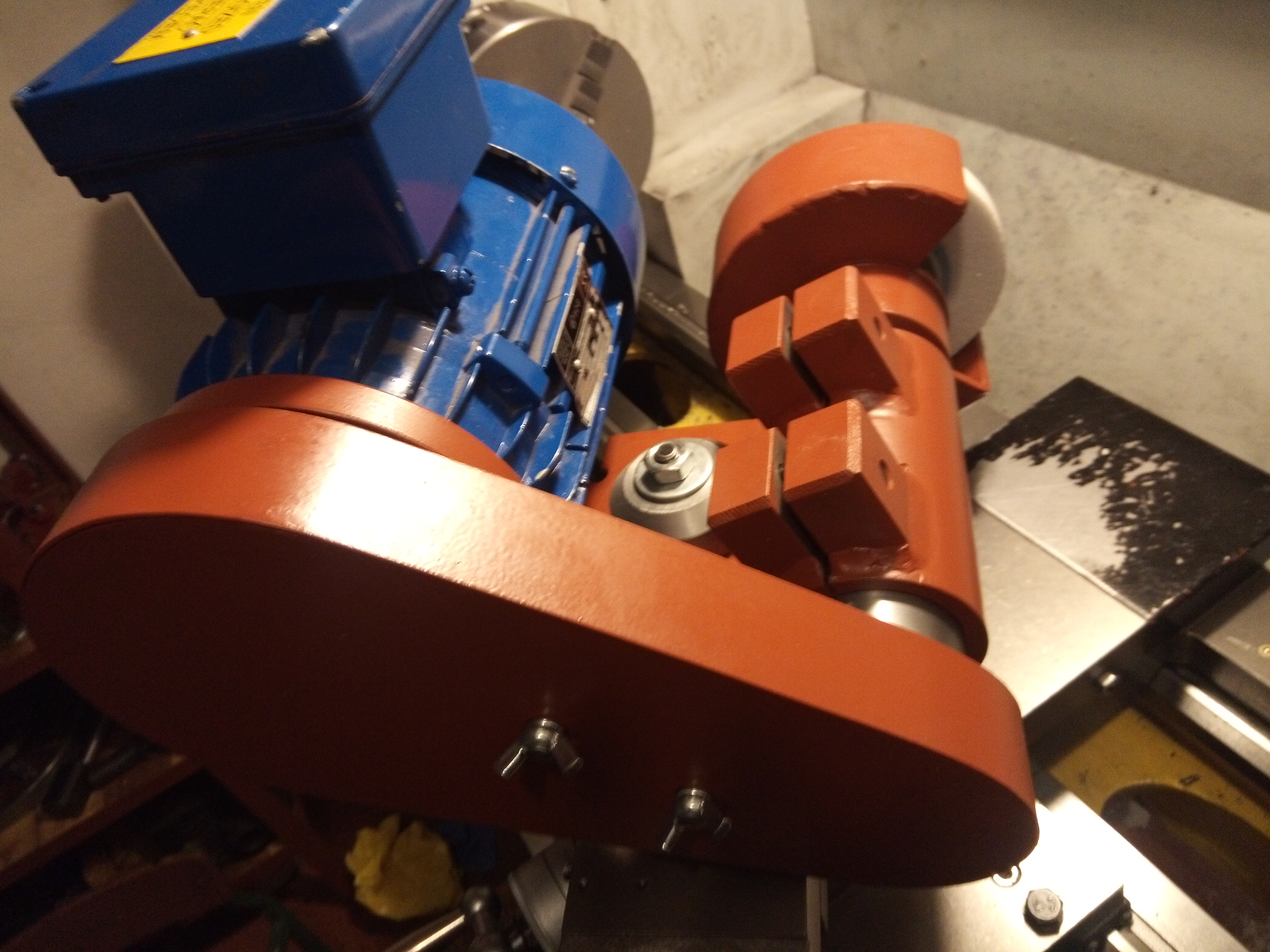

Post napisał: karol789 » 28 gru 2024, 14:26
Dzień dobry złożyłem ten "wynalazek" dołączam pare zdjęć troche lipa bicie stożka 0,01-0,015 takie na łożyskach SNR-HV z luzem C3 drogie ale niby P5 koszyk poliamid , próba była też na koyo luz CM zamienne z CN bicie 0,02 i do prób miałem MG po 5zł i tam co dziwne 0,005 ale ile to pochodzi na razie zostawiam snr i zobacze podłaczyłem na krótko kręci nie grzeje zobaczymy jeszcze tylko ogarnąć falownik i testy ze szlifowania przed nowym rokiem

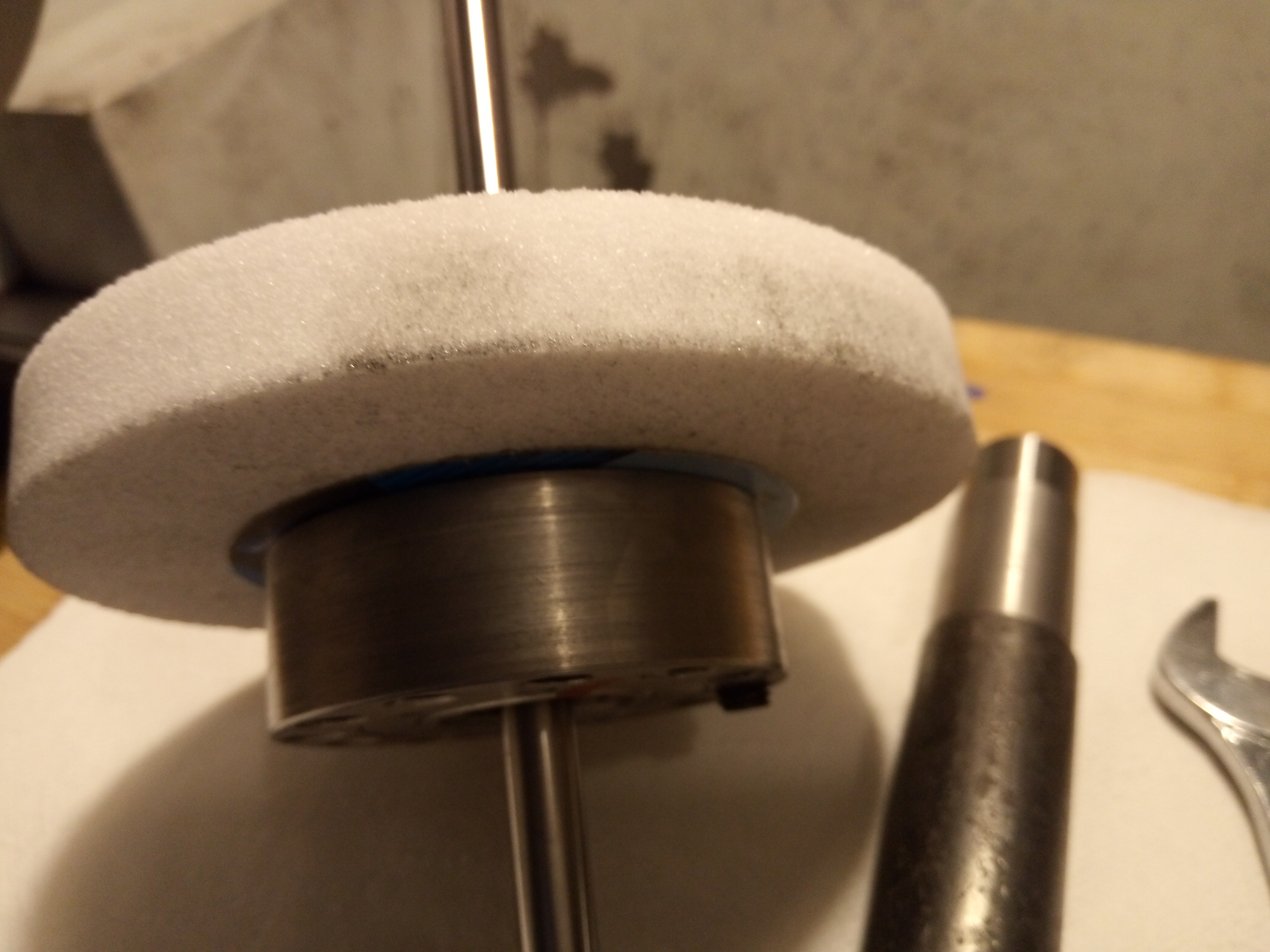

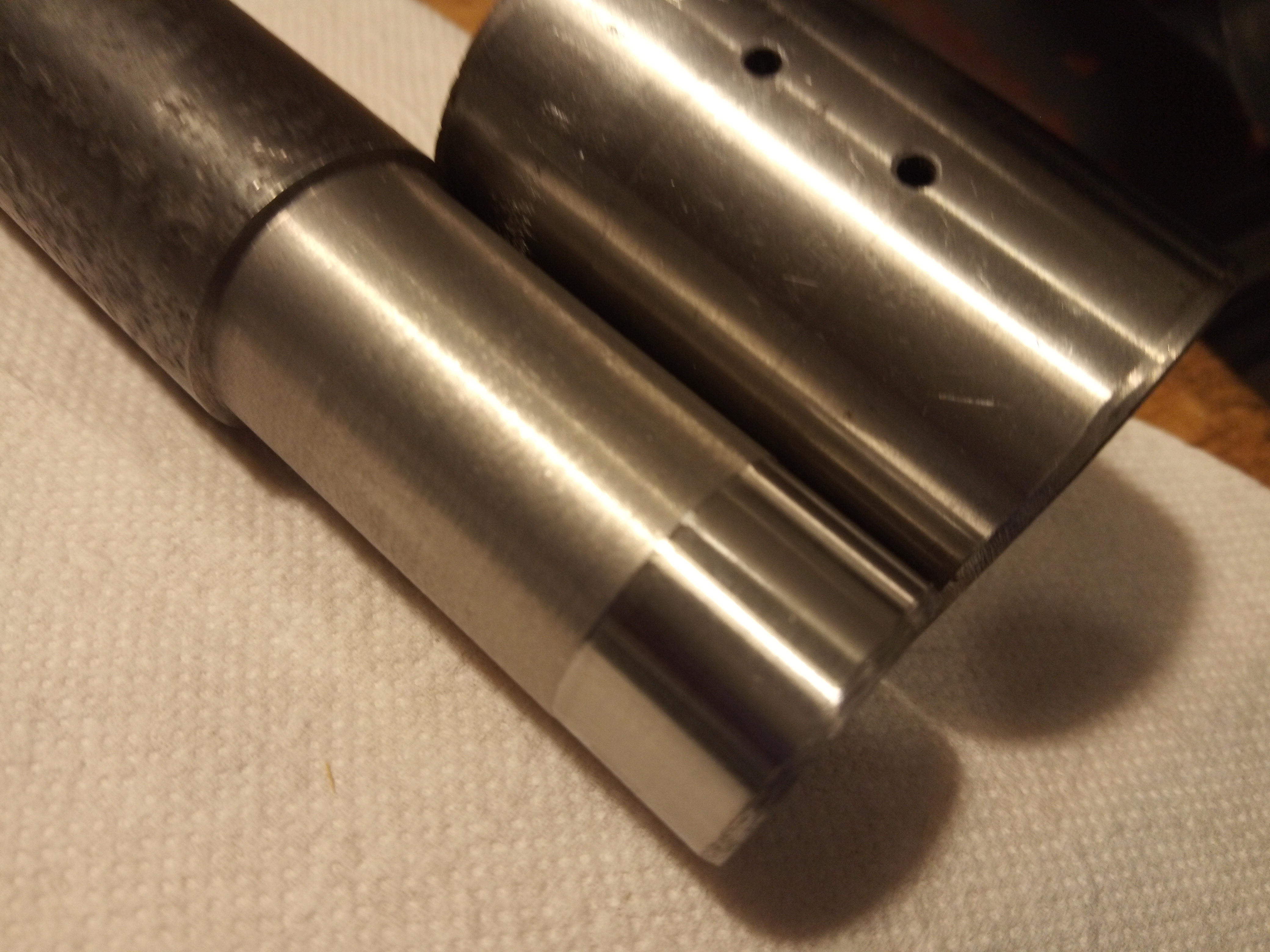

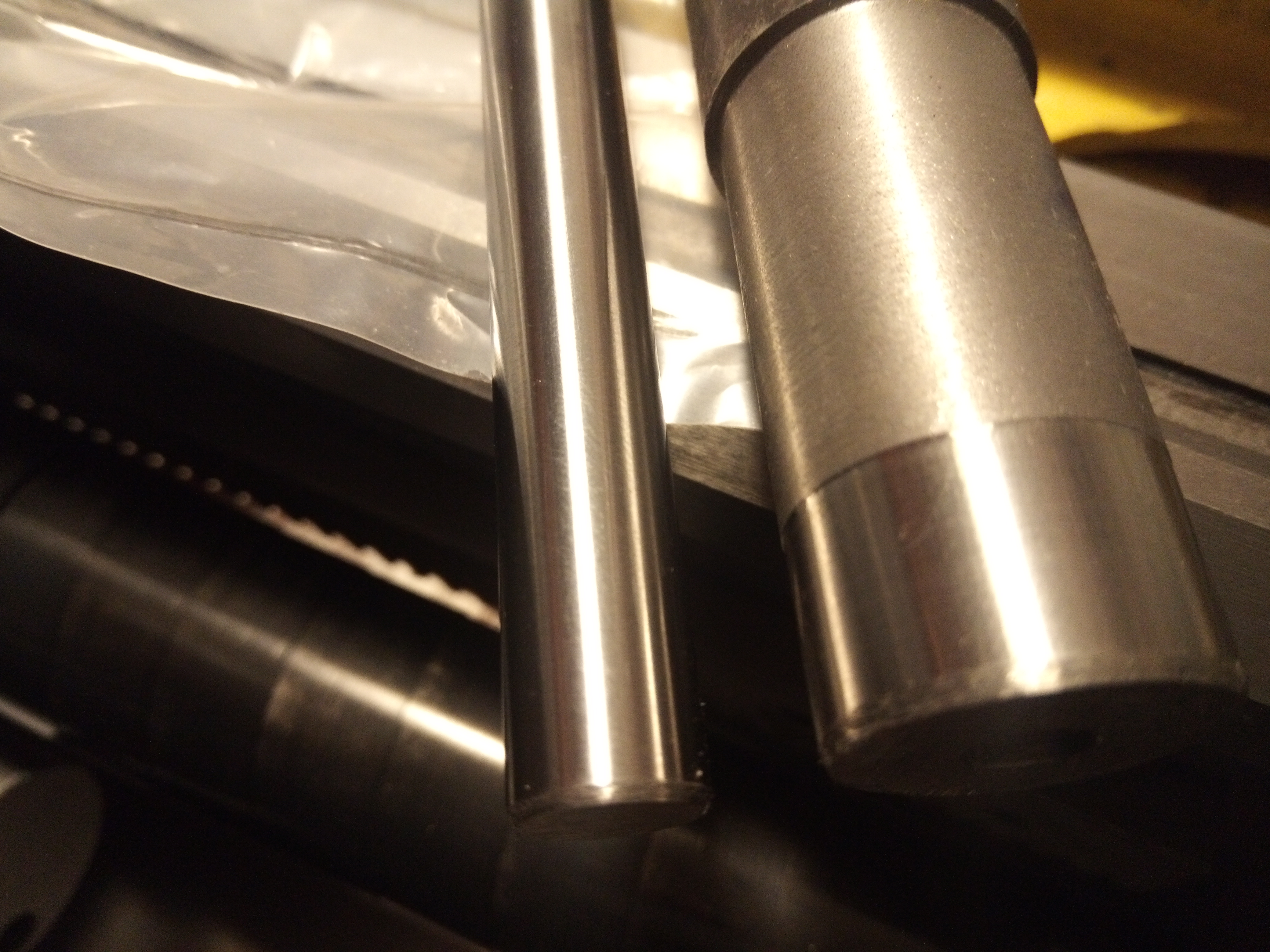

Post napisał: karol789 » 25 lut 2025, 01:19

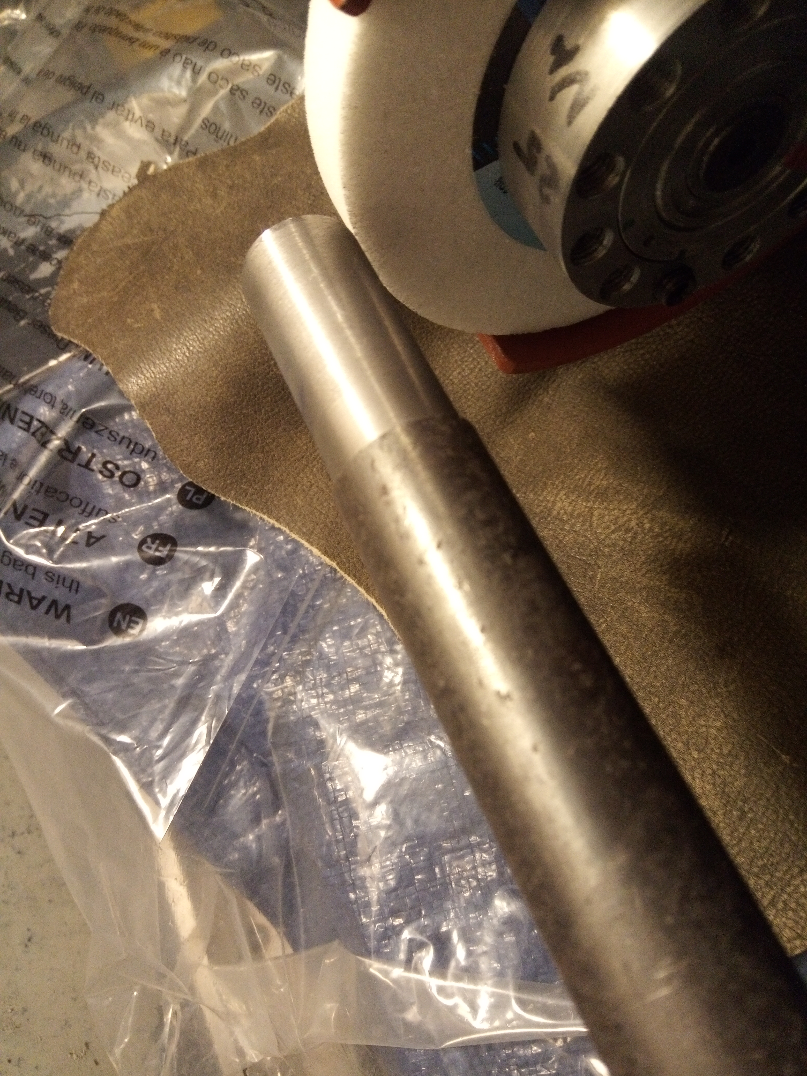

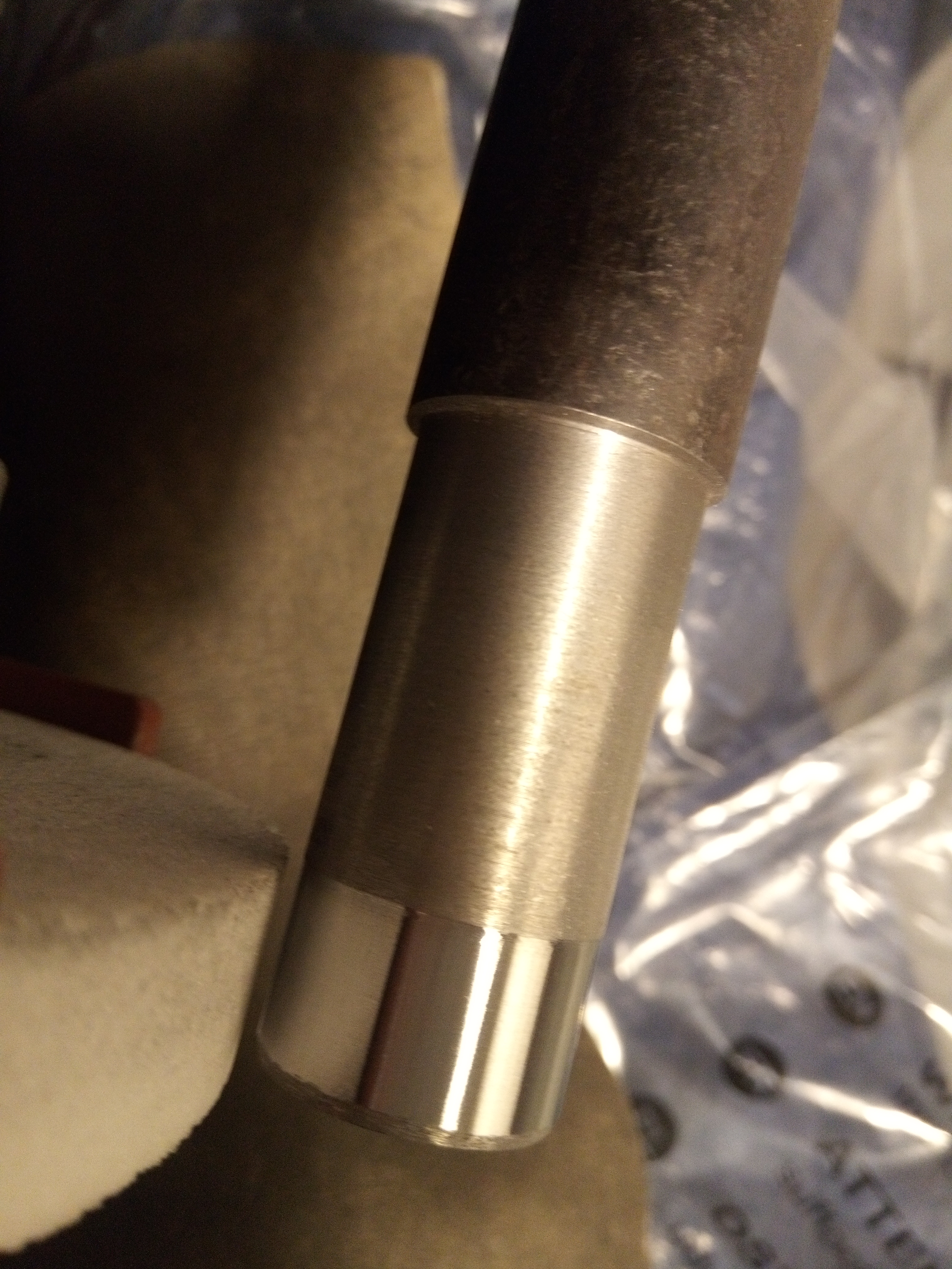

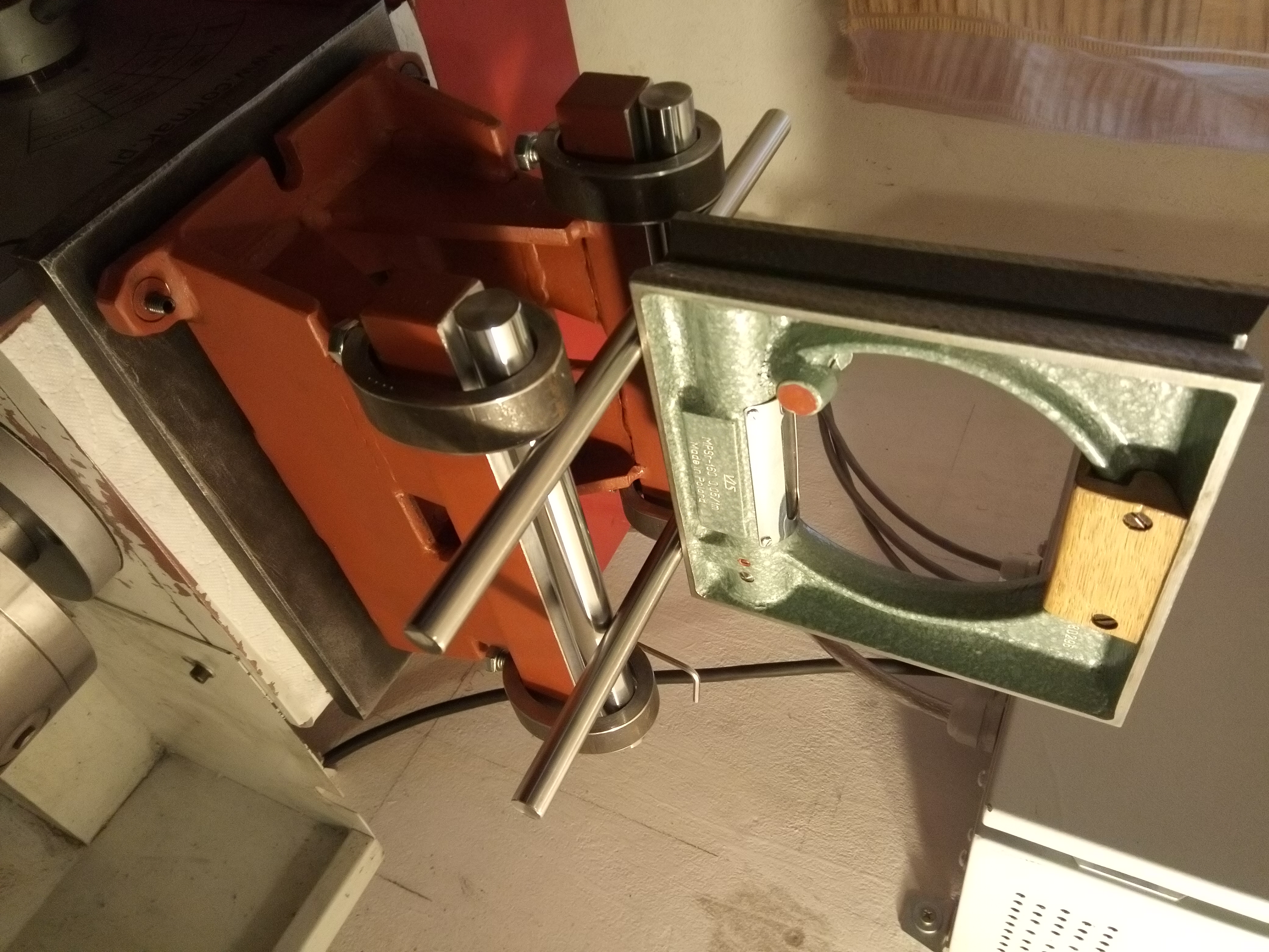

Dzień dobry dzisiaj robiłem testy fortunki jeszcze wychodzę z szoku dlatego zdjęcia bez opisów troche za wcześnie na ocene wielu godzin pracy zabawy nad stworzeniem tego szlifującego maleństwa ale nie jest źle tzn. jest bardzo dobrze na zdjęciach ściernica jest wyważana ale szlifowane było nie wyważoną ! nie pomyślałem żeby przed wyważeniem wyrównać ściernice ( a miała bicia 0.5mm ) ale to akurat na plus teraz musze ją od nowa wyważyć i powierzchnia powinna być jeszcze lepsza wałek 22mm 40hmQT posuw ręczny obroty wałka na oko, szlifnięte tylko kawałek wałka bo nie zabezpieczyłem za dobrze tokarki i na koniec to co mnie już całkiem zaskoczyło owal 0,002 niecałe, myśle że można będzie uzyskać powierzchnie podobną do wałka prowadnicy liniowej to i tak jest już fajnie bo wystarczy pod uszczelniacz nie wiem jak wyjdzie na dłuższym odcinku na razie jest pięknie :D zdejmowałem około 0,05mm na przejście źle zrobiłem na końcu chciałem wyiskrzyć i tylko zaszkliłem tarcze widać na zdjęciu i trochę się pogorszyła powierzchnia na wałku po tym wyiskrzaniu, na zdjęciach porównanie w prowadnicą i czopem korbowodu
