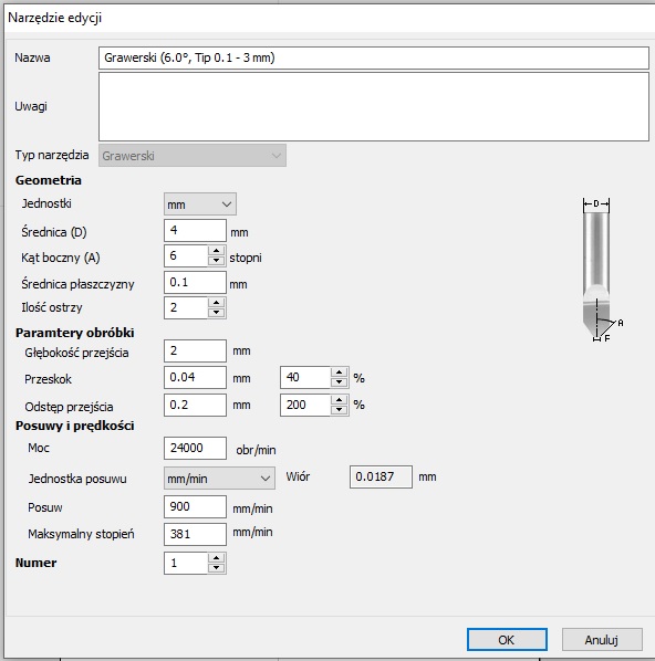

Mam taki grawerski frez i frezowałem w czarnej pleksi, nie wiem czy to wylewana czy ekstrudowana / napisałem o takie inf do sprzedającego/, z takimi parametrami, ale zawsze przy zagłębianiu materiał topił się i osadzał na końcu freza, jak skrawał już później, bokiem było ok, chociaż wióry były dziwne - taki pyłek. Jakie parametry tak mniej więcej ustawić, później oczywiście będę robił korektę, zaczynałęm od 24 tyś. przy 900 mm/min aż zeszłem z obrotami do 8 tyś. - posuw był regulowany mniej więcej raz 20% więcej raz 20 % mniej, aż w końcu przy 8 tyś, końcówka złamała się, głębokość frezowania 2 mm i to było brane na 1 raz, czyli od razu frezowałem na pełną głębokość

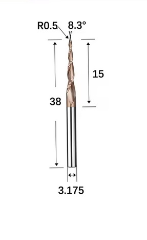

ten też się złamał, najpierw przytopił pleksę później złamała się końcówka, jak frezować to dziadostwo? muszę frezować frezami typu vbit, bo frewer jest stosunkowo mały i ma dużo szczegółów, niewielkich rowków, elementów ...
