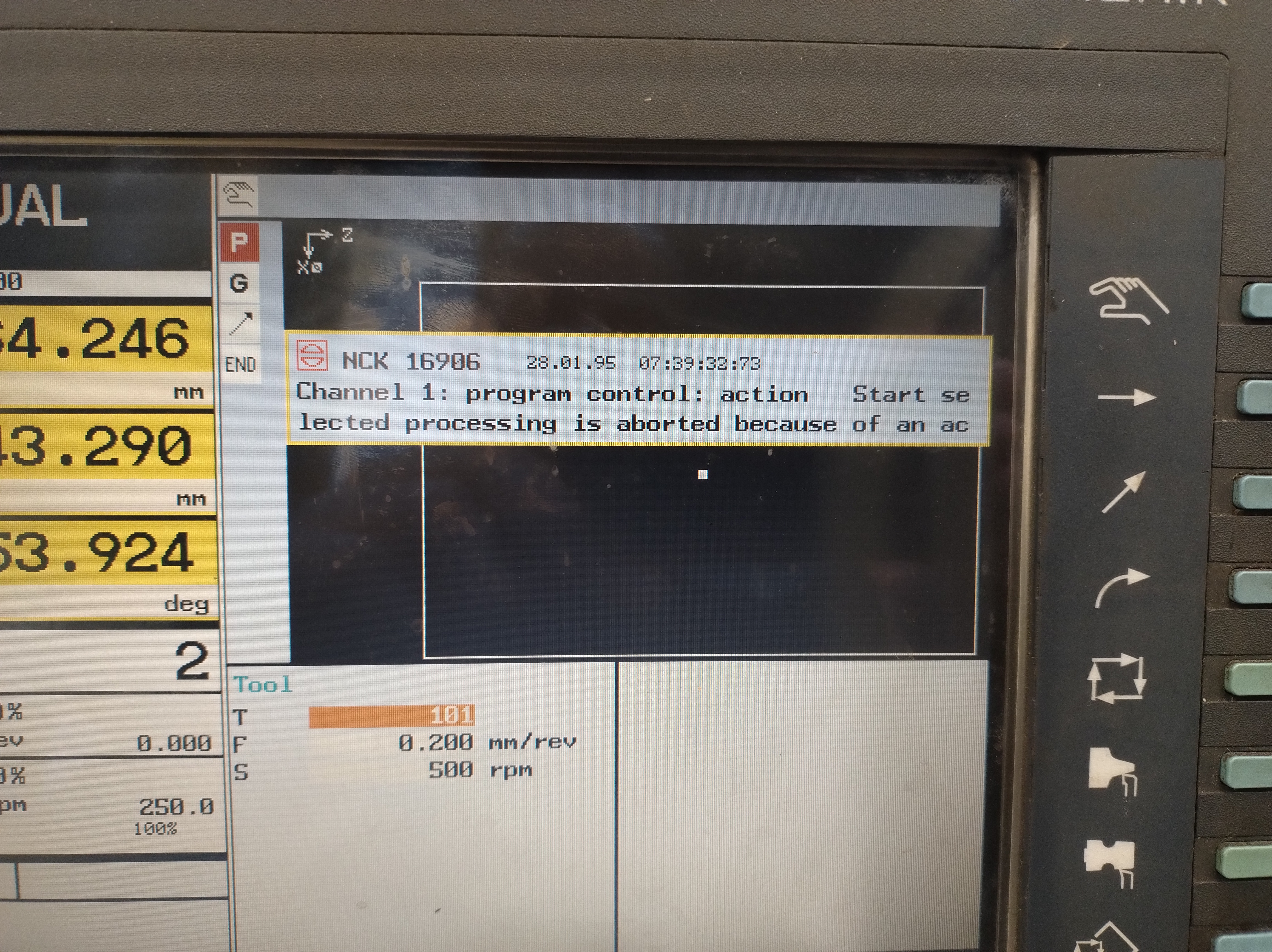

Sinumerik 810D z nakładką Manual Turn. System się uruchamia, normalnie maszyna pracuje w Manual Turn.
Po uruchomieniu w Manual następuje bazowanie, posuw w osiach X i Z działa zarówno z korby jak i z przycisków. Problem zaczyna się jak chcę załączyć obroty. A konkretnie jak wcisnę przycisk kierunku obrotów, wtedy następuje awaryjne wyłączenie. Tak samo jak chcę w Manual uruchomić program, naciskam NC Start i znowu awaryjne wyłączenie. Jak przejdę do systemu CNC to w MDA mogę napisać program i wtedy jest okej. Program startuje, obroty działają. Natomiast jak w CNC przełączę na AUTO to start NC powoduje wyłączenie awaryjne.
Ktoś ma jakieś pomysły? Pomóżcie.

Czy "Wyłączenie awaryjne" jest jedynym komunikatem? Wejdź w diagnostykę i sprawdź zakładkę "Komunikaty" i "Alarmy". Napisz co tam zastałeś po tym jak pojawiło się wyłączenie awaryjne.

Było też tak, że było tylko wyłącznie awaryjne bez tych błędów dodatkowych, ale to może ze dwa albo trzy razy.

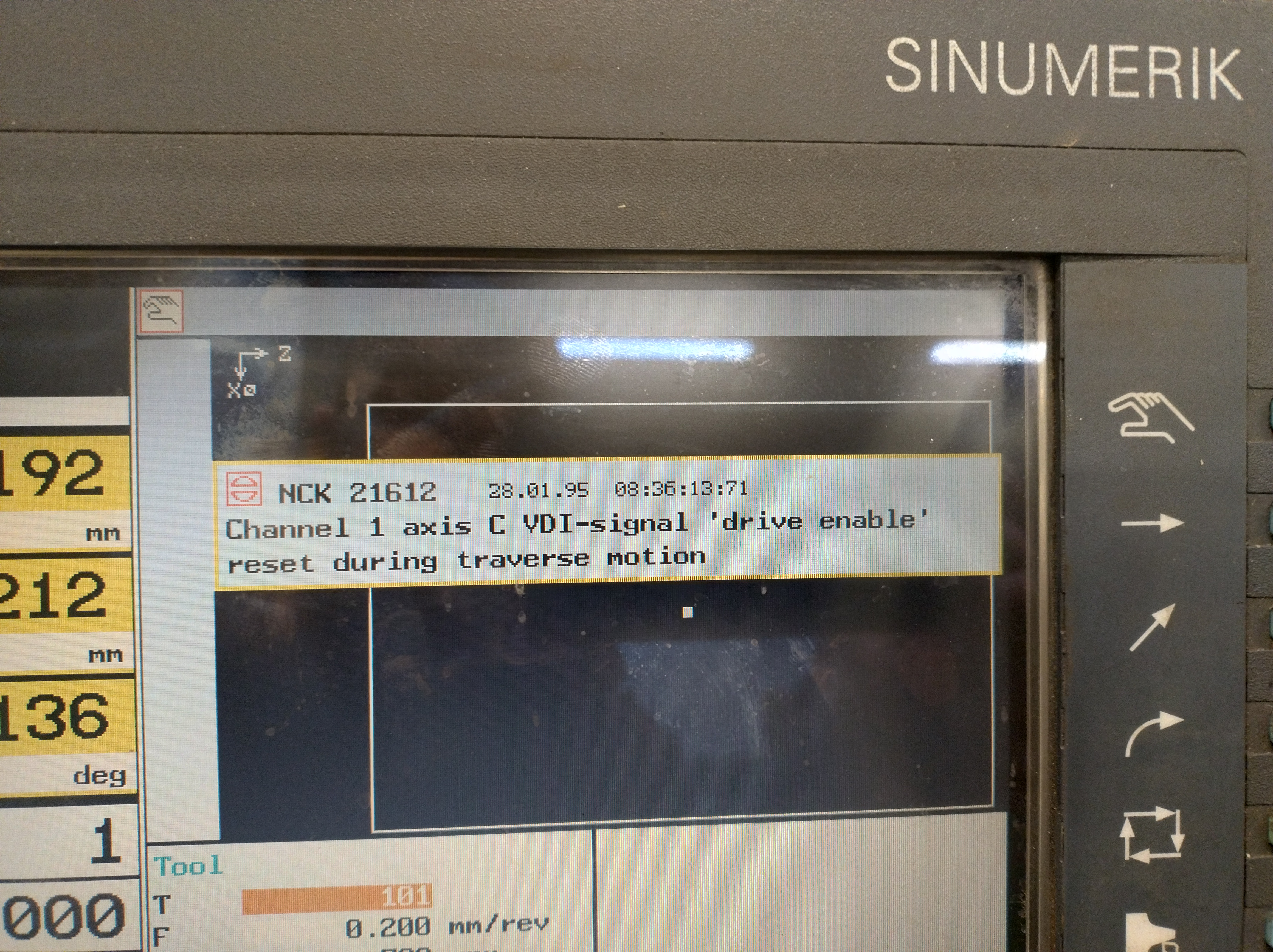

Dziwne że dzieje się to tylko w automacie. Przyczyną wg. błędów jest zdjęcie sygnału zezwolenia dla napędów w momencie, kiedy jakiś napęd (oś / wrzeciono) jest już w ruchu (jedzie lub się kręci). Zazwyczaj, w starszych maszynach, przyczyną było przerwanie się w prowadniku jakiegoś przewodu od np. wyłącznika awaryjnego osi - kiedy oś zaczynała jechać znikał sygnał od czujnika danej osi i maszyna wyrzucała zatrzymanie awaryjne bo widziała że czujnik został najechany (obwód awaryjny jest obwodem NC, czyli każda z krańcówek rozwiera kiedy jest najechana - ten sam efekt daje przerwanie przewodu).
Generalnie zacząłbym od wejścia w diagnostykę i sprawdzenia np. właśnie wejść od wyłączników osi.
Jeśli to nie będzie to, to prześledził schemat i poszukał wejść, które są potrzebne do pracy auto a niekoniecznie potrzebne do pracy w MDI czy JOG i sprawdził ich stany.
Pozdrawiam.

W pracy ręcznej w Manual też występuje to samo. Wygląda to tak jakby te przyciski powodowały jakby zwarcie do wyłącznika awaryjnego. Obstawiam jakiś błąd w PLC , ale mogę się mylić.
Maszyna była kupiona jako używana, przed kupnem była sprwdzona i wszystko działało. Po ponownym podłączeniu jest problem.

Robert _K miałeś rację. Jedna z krańcówek od osłony nie łączyła.
