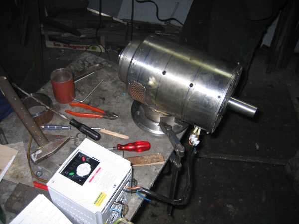

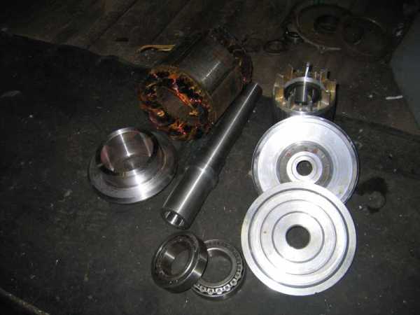

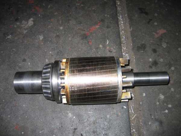

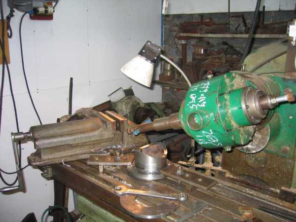

W tym temacie chaciałbym opisać budowe wrzeciona 2,2 kw do frezarki konwencjonalnej.
Podstawą konstrukcji był stojan i wirnik z silnika 2,2 kw 900obr/min reszta konstrukcji wykonana od podstaw.Wrzeciono ułożyskowane na dwóch łożyskach stożkowych 32212 i kulkowym 6207, stożek ISO 40.Zakres obrotów 300-2000 obr/min zakres średnic frezów 3-80mm (głowica).Do sterowania uzyłem falownika LG 2,2 kw.
Poniżej dołączam kilka zdjęć :

W całości przed malowaniem
Obraz 056w.jpg (38.84 KiB) Przejrzano 4181 razy

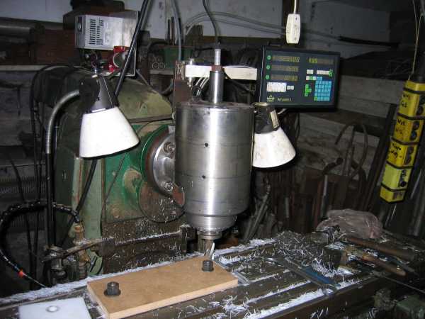

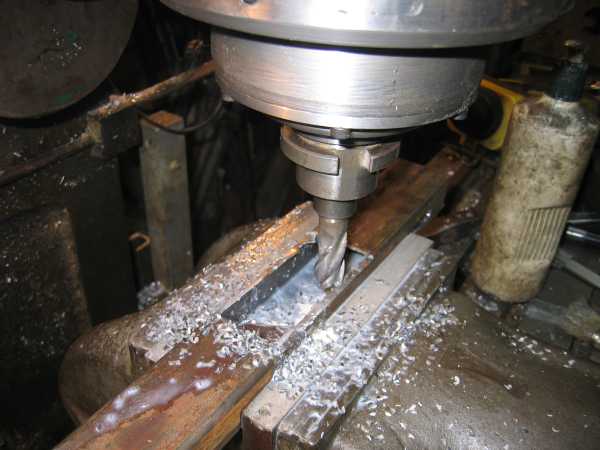

Frezowanie
Obraz 055w.jpg (34.63 KiB) Przejrzano 4081 razy

Pierwsze uruchomienie
Obraz 053w.jpg (29.1 KiB) Przejrzano 4087 razy

Wirnik
Obraz 050w.jpg (30.68 KiB) Przejrzano 4079 razy

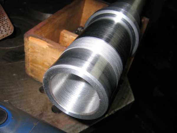

Końcówka wałka
Obraz 047w.jpg (23.39 KiB) Przejrzano 4080 razy

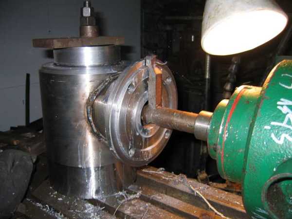

Zataczanie
Obraz 043w.jpg (31.93 KiB) Przejrzano 4109 razy

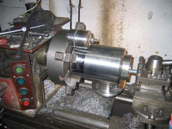

Toczenie
Obraz 040w.jpg (37.74 KiB) Przejrzano 4133 razy
Toczenie
Obraz 037w.jpg (37.26 KiB) Przejrzano 4079 razy

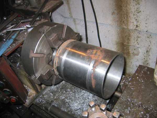

Wytaczanie promienia
Obraz 010w.jpg (37.06 KiB) Przejrzano 4125 razy

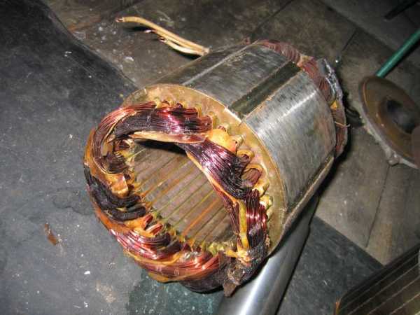

Stojan
Obraz 006w.jpg (37.9 KiB) Przejrzano 4052 razy
Części
Obraz 001w.jpg (26.27 KiB) Przejrzano 4180 razy

Czemu max. prędkość obrotowa to tylko 2000? Co jest ograniczeniem? Kolega nie na pisał czy falownik jest zasilany z trzech faz, jeśli tak to nie powinno być kłopotu z uzyskaniem 5000 :) Owszem mogą się grzać łożyska - ale tak to już jest.
Nie mniej jednak bardzo fajna konstrukcja.

Trochę szkoda że zamiast łożysk stożkowych nie zastosowałeś skośnych np. z serii 72xxB.TVP. Z pewnością wrzecionko byłoby cichsze, bardziej precyzyjne i trwalsze. Ale wszystko przed Tobą i gratuluję. :razz:

Ograniczone do 2000 obr/min z obawy o przegrzanie łożysk ale to mozna zawsze zmienić wrzeciono uruchomione dopiero dzisiaj wiec nie było zbyt wiele czasu na testy.Jeśli ułożyskowanie pozwoli to można podkręcić nawet i do 4000 ale w zasadzie niemam takiej potrzeby te obroty w zupełności wystarczą.Największa jego zaleta jest dzwięk który wytwarza a raczej jego brak oraz mały pobór mocy.A co do łożysk to niema problemu w każdej chwili można je wymienić na kulkowe bo wymiary są takie same tylko pierścien dystansowy musi miec inna grubość.

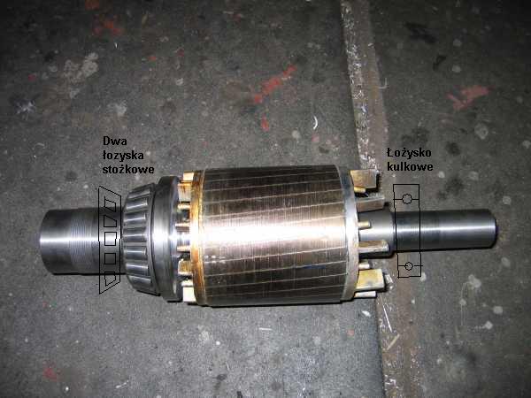

Post napisał: Leoo » 14 lut 2009, 10:27
Łożysko stożkowe i poprzeczne nie stanowią pary. W aktualnej konfiguracji dość szybko powstanie luz od zwykłego łożyska.
Zastosuj parę łożysk stożkowych lub skośnych w okolicy gniazda oprawki i zwykłe na drugim końcu wału, pasowane suwliwie. W ostateczności zamień zwykłe na stożkowe.
Ograniczenie prędkości obrotowej wynika z jakości wyważenia wirnika ale drugim, ważnym czynnikiem jest rodzaj żelaza stojana. Silnik projektowany do pracy z częstotliwością 50Hz będzie się mocno nagrzewał pod falownikiem przy wyższych prędkościach od znamionowych. Producenci informują czy dany model może pracować z falownikiem.

Post napisał: Tomek155 » 14 lut 2009, 10:42
Kolego Leoo źle mnie zrozumiałeś na dole przy stożku jest para łożysk stożkowych skręconych nakrętką na wale i dociśniętych dolnym deklem a łozysko kulkowe podtrzymuje wirnik w górnym deklu.
Dorysowane

251mz
Posty: 4540
Post napisał: 251mz » 14 lut 2009, 11:01
jak jest zamocowany wirnik na wale? klej ? zaciśnięte na gorąco czy jak?

Leoo
Posty: 4017
Lokalizacja: Tarnobrzeg
Post napisał: Leoo » 14 lut 2009, 11:57
Tomek155 pisze:Wrzeciono ułożyskowane na łożyskach stożkowych 7212 i kulkowym 6207
Tomek155 pisze:Kolego Leoo źle mnie zrozumiałeś na dole przy stożku jest para łożysk stożkowych skręconych nakrętką na wale
Zgadza się, nie doczytałem. Jest dobrze.

Post napisał: Tomek155 » 14 lut 2009, 14:14
Wirnik wciśniety na namoletowany wałek 0,15mm na wcisk.Frezowanie kieszeni w aluninium PA6 frezem 28mm HSS zagłębienie 15 mm obroty 1700 bezproblemowo podobnie głowica 80 mm w stali zagłębienie 2mm.A co do łożysk to w przyszłym tygodniu będa wymienione na komplet kulkowych skośnych bo te dość mocno sie grzeją.Moglibyście mi polecić jakies dobre sklepy narzedziami skrawającymi dokładnie chodzi o same płytki.

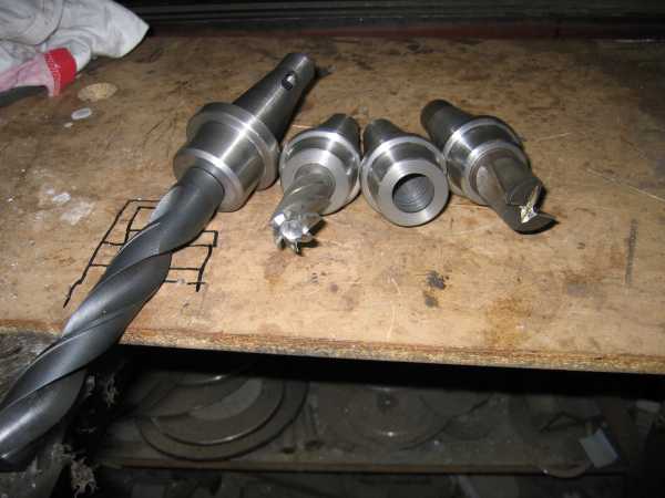

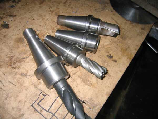

Łożyska już zamówione a w między czasie zrobiłem sobie komplet tulejek redukcyjnych ISO-MK3-4
Obraz 067t.jpg (34.26 KiB) Przejrzano 4062 razy
