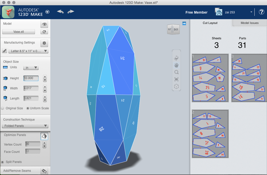

Jak sie do czegoś takiego zabrać? wszystko wycięte z blachy, na laserze- najpierw bryła, ogólny zarys ... i co, potem, "oblepić" trójkątami?

Co jest wynikowe a co stałe? Blaszki jak wnioskuję są płaskie, więc należy zacząć od trójkątów blaszanych w szyku, później w kolejnym rzędzie trzeba powiązać np. kontekstowo z krawędziami albo zmierzyć i tak dalej. Tak naprawdę jest to nawet do sparametryzowania, ale nie wiem czy ma to sens przy pojedynczym temacie. Albo zapisz bryłę obrotową jako stl tylko bardzo zgruuubny i już masz gotowe trójkąty...

Z automatu program na podstawie bryły moze siatkę zrobić

Ale jak to zrobić w solidworks?

Szukać skryptów wtyczek do tego.

Czy nie jest tak, że w żyrandolu trójkątny nie są osobno tylko na etapie cięcia pozostawiono małe łączniki między nimi i na nich załamują się płaszczyzny, w takim wypadku gdzieś musi być "linia" łączenia.
