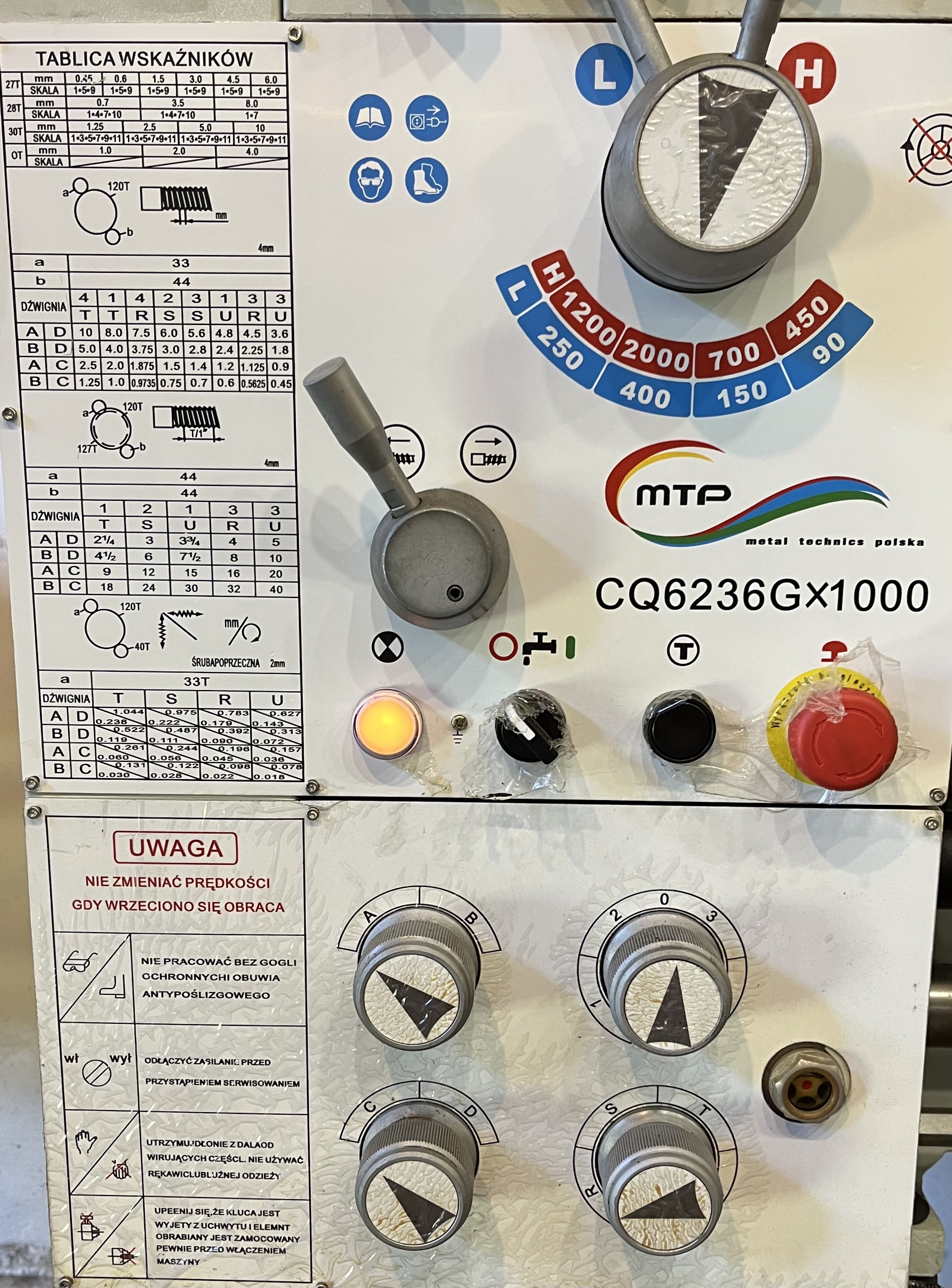

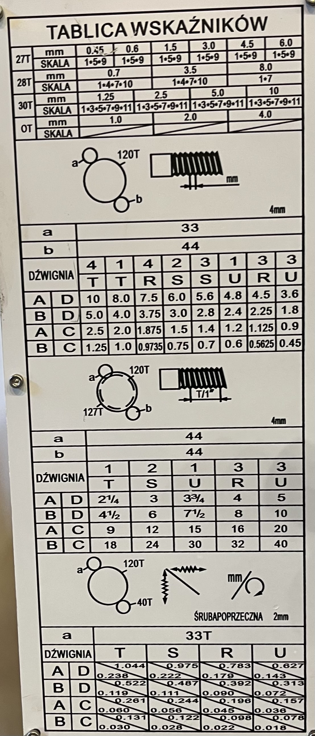

Siema kupiłem sobie jakiś czas temu tokareczkę jak w opisie i chciałbym na wałku wytoczyć gwint m30 czyli ze skokiem 3,5mm, i tak patrze i chyba tokarka nie ma ani 3,5mm ani 1,75.
Niby na zegarze da sie ustawic 3,5mm ale w tabeli na przy przekładniach ni ma takiego skoku. O co chodzi? Miał ktoś taki problem z tą maszyną?? 😆😎 Obrazek

Ja mam taką i u mnie są

Niestety ta tokarka 360 x 1000 istnieje w obrocie z jedną zdupconą wersją, gdzie nie ma wielu typowych gwintów metrycznych i calowych, ale za to masz jakieś 0.9735 :( Na szczęście jest opcja na naprawę tego - przeróbka na CNC :D

jeśli ilość zębów koła na wyjściu z wrzeciennika i skok śruby są takie jak w KX1000, to koła gitary jak dla KX można dorobić/kupić.
Kwestia tylko kół w skrzynce posuwów..

Musisz niestety dorobić dwa koła zębate do gitary żeby nacinać skok 1,75 i 3,5.
Jest tu na forum temat właśnie o takim przypadku.
