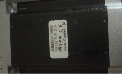

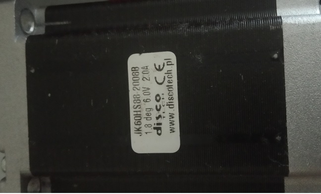

Mając taki sterownik i takiego krokowca - 8 przewodów, ale upięte w 4 pinową wtyczkę, mogę dowolnie wpiąć przewody do sterownika?
nie spalę sterownika lub silnika?

Nie możesz.
Spalić nic się nie powinno, ale może nie działać.
Lepiej poszukaj dokumentacji od silnika i nie kombinuj na pałę.
