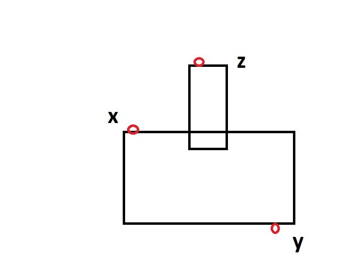

Możecie mi wytłumaczyc jeszcze coś?
zdj. 1 -trzy kółka to moje krańcówki także do bazowania

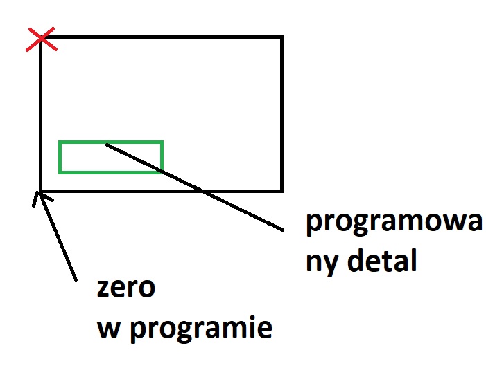

zdj.2 - to programowanie, zero mam w lewym dolnym rogu, natomiast wydaje mi się że na moim ploterze zero jest liczone od lewego górnego rogu /czerwony krzyżyk/.
Czy tak powinno być, czy to jest związane z umiejscowieniem krańcówki bazujacej?
chciałbym żeby zero na maszynie było w tym samym miejscu co w programie
