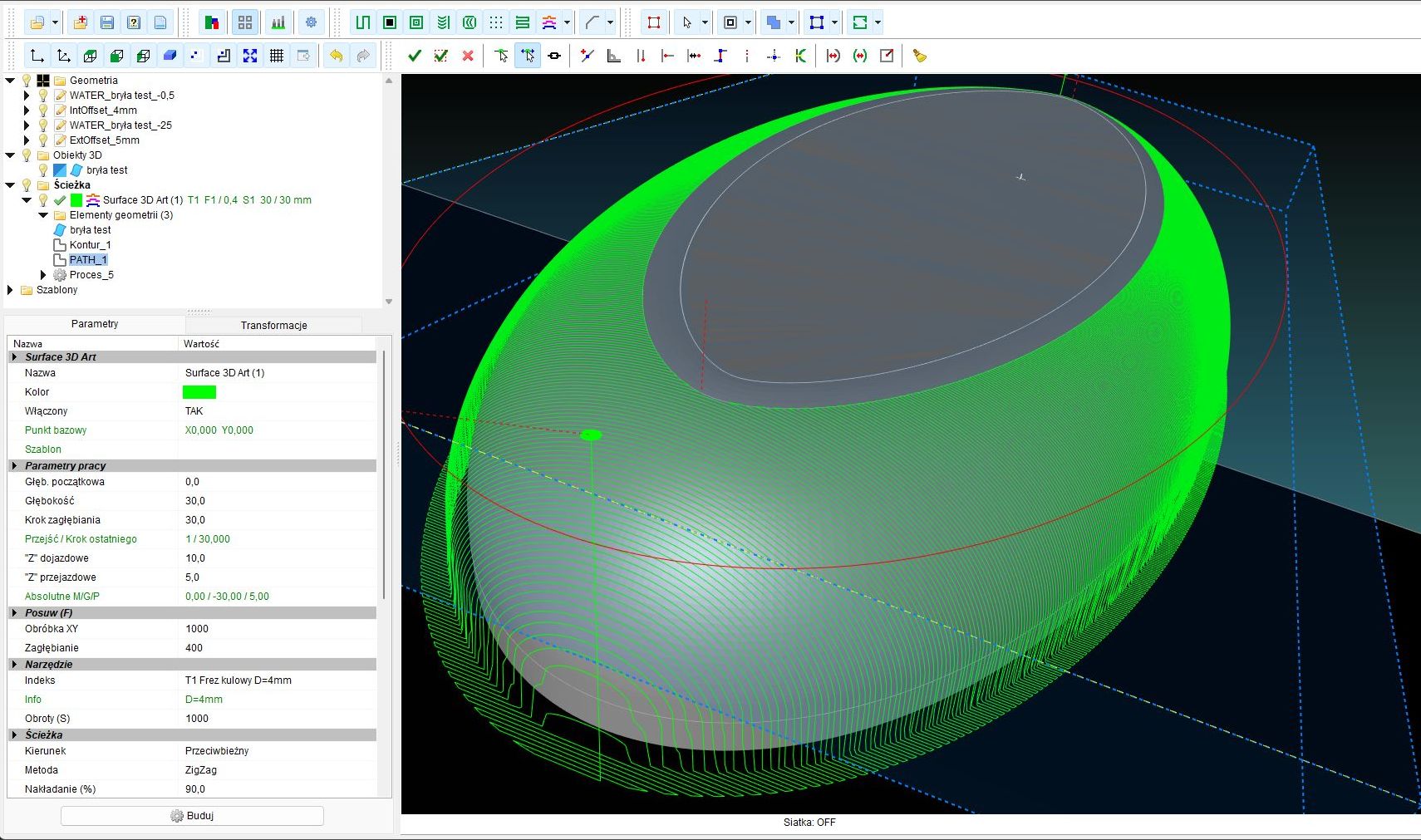

Witam wszystkich i mam pytanie czy ktoś wie jak w Piko CNC zmienić kąt obróbki 3D w metodzie linia wody, lub czy jest inna metoda obróbki obiektu 3D w Piko żeby można było zastosować (ustawić) pracę frezu z góry na dół po krawędzi (a nie wokoło). Od razu chcę wyjaśnić że nie chodzi mi o zastosowanie obróbki metodą spiralną lub zig zag, tam jest możliwość pracy z frezu z góry na dół - ale wtedy frez przejeżdża niepotrzebnie nad górną płaską powierzchnią obiektu.
Załączam plik stl do testów i obraz o co mi chodzi.

Oprócz obiektu STL proces może również zawierać geometrię ograniczającą zakres obróbki.
W przykładzie z obrazka, za pomocą narzędzia "linia wody" zrobiłem przekroje górny i dolny obiektu i powiększyłem je nieco offsetem.
Strategia ZIG-ZAG właśnie.

Cosimo Dziękuję za podpowiedź jak to ogarnąć przyznam się że nie wpadłem na pomysł żeby zakres obróbki 3D w tym przypadku "zig zag" można było ograniczyć dwoma zakresami obróbki i jeszcze można im nadać swoją pozycję w osi Z.

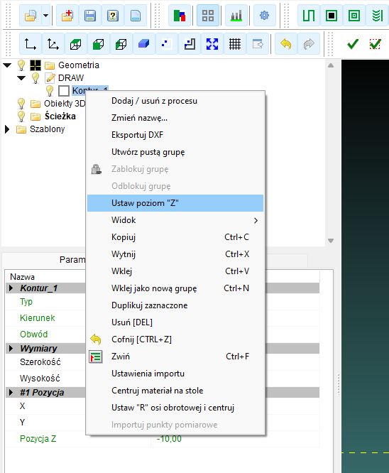

Czy mógłbyś Cosimo napisać jak przestawić pozycję "Z" geometrii ograniczającej.
W transformacjach/Obiekty 2d nie ma takiej opcji, w parametry/pozycja Z u mnie nie idzie przestawić.
Na pliku cam który zamieściłeś geometria o nazwie Water_bryła_test_-0,5 ma pozycję "Z" -0,50.
Jak to się przestawia?
Dodane 1 godzina 17 minuty 54 sekundy:
Cosimo zastosowałem w końcu "narzędzie linia wody" i udało mi się stworzyć geometrię o zadanej pozycji Z. Przydało by się żeby była możliwość zmiany położenia Z geometrii 2d (w transformacjach, tylko sugestia).

Cosimo masz rację obraz czasami więcej znaczy niż tekst przyznaję że zastanawiałem się do czego służy ta metoda obróbki teraz już wiem. Nasuwa mi się pytanie czy można tak ustawić wysokość pracy narzędzia w osi "Z" żeby można było nim np. grawerować (frezować) na obiekcie 3D.
Co do ustawienia położenia osi Z w geometrii 2D no jest, jakoś nie skojarzyłem tej funkcji z tym, szukałem w opcjach transformacji 2D tak jak pisałem wcześniej.
