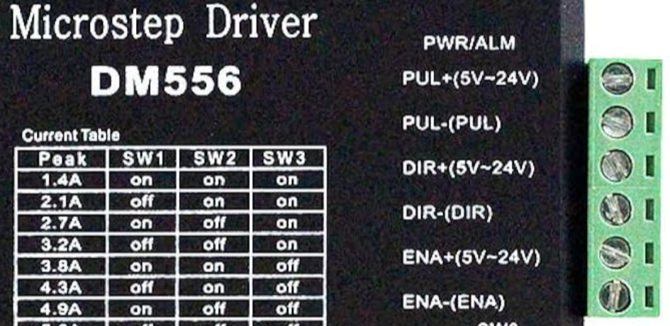

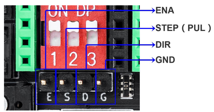

Witam serdecznie, czy chciałby mi ktoś pomóc z podłączeniem sterownika dm556 do płytki mks dlc32? Pewnie jest to trywialne, ale stwierdziłem, że lepiej zapytać niż popełnić błąd. Załączam zdjęcia pinów.

Może nie zadziałać, bo DM556 wymaga napięć od 5V, a MKS DLC32 chyba daje 3.3V.
W każdym razie powinno być tak:
Pin G rozwidlony na 3 i podłączony do pinów ENA-, PUL- i DIR-
Pin E do ENA+
Pin S do PUL+
Pin D do DIR+

Jeśli nie zadziała to ULN2003 lub ULN2802.

Są specjalne podstawki w stepy wzmacniające prąd i napięcie. https://pl.aliexpress.com/item/32889369475.html czy taki https://pl.aliexpress.com/item/1005001413151833.html jest tego od groma tylko patrz się by od spodu miały tranzystory lub us bo są też bez niczego sama redukcja i one się nie nadają.
