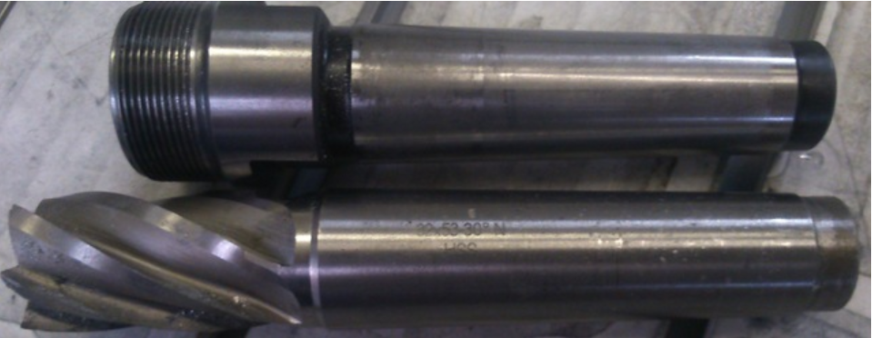

posiadam ów fezerke->
zdjecie, obecnie wykonywalem dorobne prace frezami max fi 20, otwory itp itd
jako ze maszyna jest jaka jest, chcialbym zamontowac do niej jakas glowice frezerska max fi 60-80 by frezowac detale na gabaryt..
maszyna jako taka ma wykasowane luzy jednak zbyt przeciazac jej nie moge,
wymontowalem trzpien lecz nie zabardzo wiem jaki on jest i co da sie tam zamontowc
jesli chodzi o glowice to chcialbym zastosowac jakas seco lub jakas polaska na 3 katne plytki
załączyłem pewne zdjecia, moze pozwola one okreslic parametry trzpienia?
co byscie polecili do frezowania gabarytow z wiekszymi posuwami i wieksza plaszczyzna?

Podaj model frezarki. Jak masz czas to fly cutter nie powinien zbytnio obciążać ale leci dłużej.

To na górze wygląda trochę jak przelotka z morsa(4?) na ER32, na malutkiej litewskiej narzędziówce podobną mieliśmy.

redleibol pisze:jesli chodzi o glowice to chcialbym zastosowac jakas seco lub jakas polaska na 3 katne plytki
Płytki trójkątne (TNxx) mają zerowy kąt natarcia, jeśli głowica do nich ma pionowe gniazda płytek bez pochylenia na kąt dodatni zarówno płytki jak i kąta przystawienia(Kr)*, to opory skrawania takiej głowicy nie są dla delikatnych frezarek.
O ile mi wiadomo to najmniejsze opory skrawania (z popularnych głowic) mają np te na płytki APxx. np APKT, które mają pozytywne kąty, zarówno samej płytki jak i przystawienia, np Teknik, Akko,
https://alle gro.pl/oferta/glowica-frez-fi-63x22-z6-apkt-1604-t185-1-13339741582
https://artykulytechniczne.pl/glowice-frezarskie.html
albo inne z dodatnim kątem natarcia..
A jak chcesz poznać jaką masz wielkość gniazda Morse'a we wrzecionie, możesz zmierzyć chwyt oprawki (wg DIN 228-A) ze zdjęcia, dane masz w tabelce, wystarczy że zmierzysz średnicę "D" (albo jaki ma gwint M, bo każda wielkość Mk ma inny),
https://www.e-darmet.pl/chwyt-morse-din228-cid-8.html
