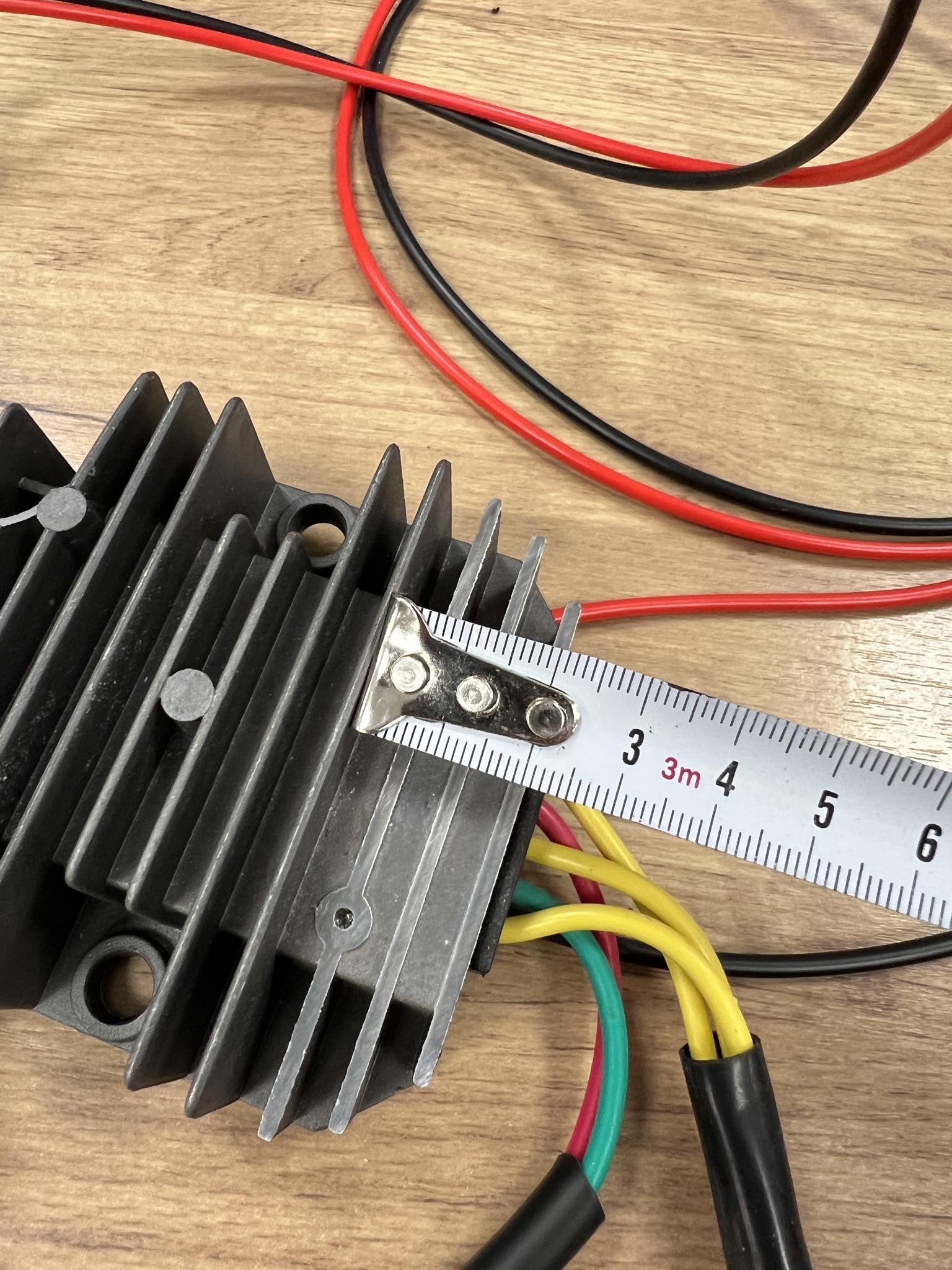

Jaki patent polecicie do wycinania 3 żeberek aluminiowego radiatora (zdjęcie poniżej). Myślałem o jakimś frezie piłkowym + trzpień.
Przepraszam za narzędzie pomiarowe, ale tylko to miałem pod ręką:
Co jeszcze może ułatwić pracę z takich przydatnych narzędzi, bez których nie wyobrażacie sobie pracy?

A żeberka poleciał bym po prostu frezem palcowym

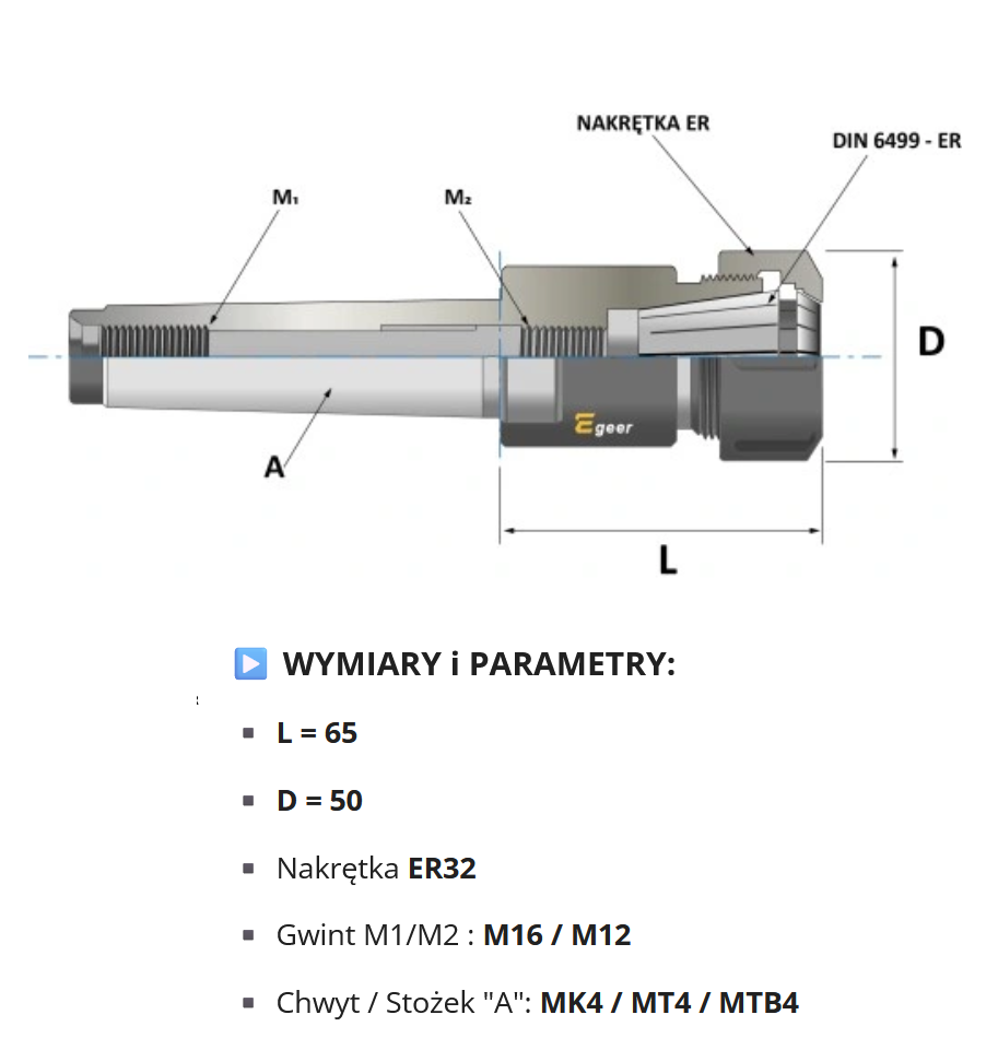

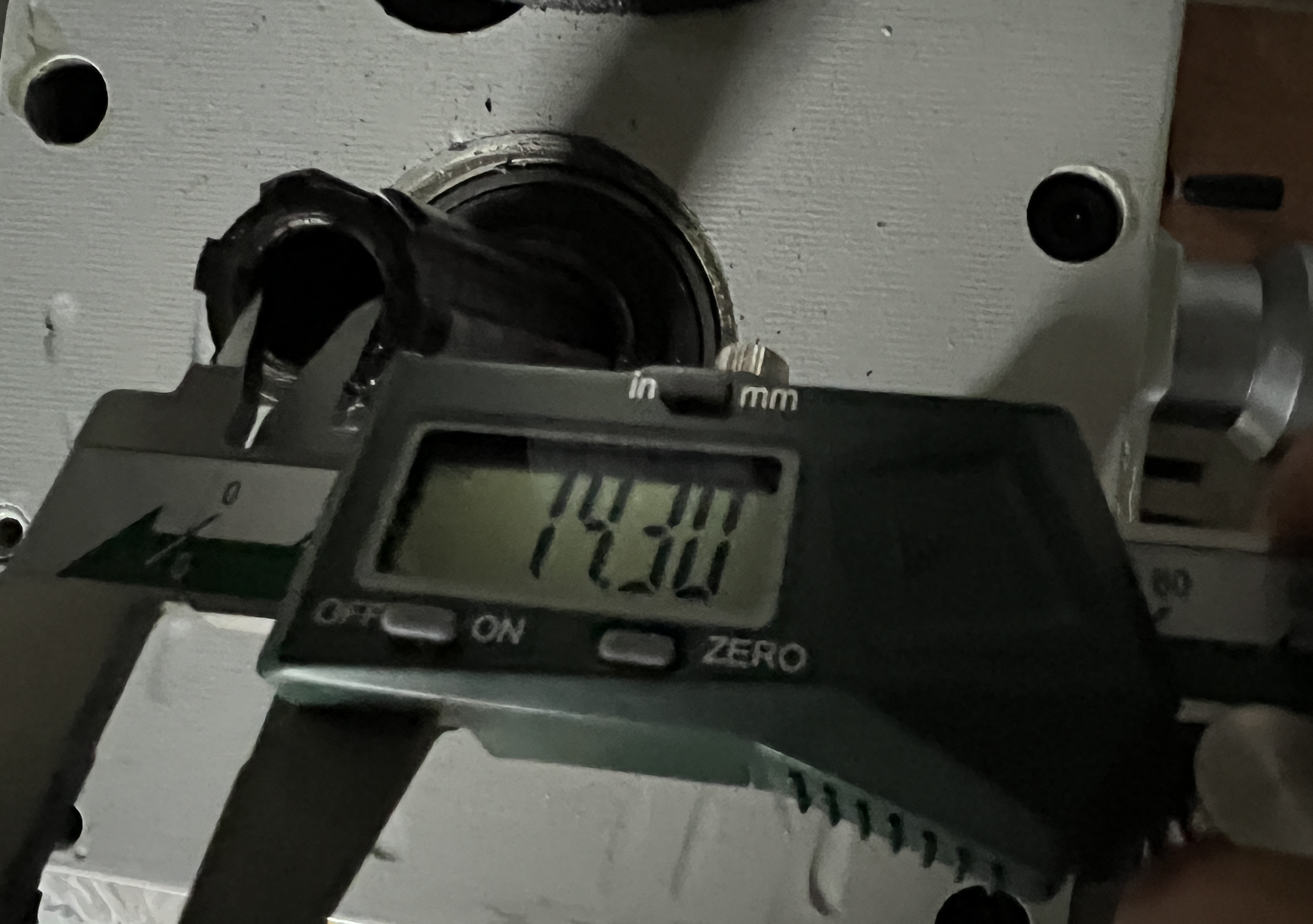

Spotkał się ktoś z oprawą tulejek ER32 MK4, ale na gwint M12?
Kupiłem taką. Niestety oryginalna śruba z zestawu nie sięga tak nisko, aby gwint tam złapał.
I jeszcze chyba jest źle wykonany gwint, ponieważ M12 wkręca się, ale tylko od strony tulejki (a powinien chyba od drugiej strony tak jak M16?)
Dodane 1 godzina 8 minuty 9 sekundy:
Śruba M16 nie wejdzie bo z mały otwór przelotowy „wrzeciona”….

ABKK pisze:
03 kwie 2024, 17:53
Ten rysunek to jakaś bzdura.
Wygląda to tak, jakby narysowany był trzpień z dwoma gwintami M12, a opis był od tego co go masz...
To się często zdarza, że producent/sprzedawca ma jeden rysunek i nanosi na nim różne wymiary, bo uważa że jest to tylko rysunek poglądowy i nie musi pokazywać rzeczywistych szczegółów...
Wygląda więc na to, że tylko Ty możesz trzpień pomierzyć i ustalić co da się z nim zrobić...
Najprościej to by było wziąć gwintownik M12, taki z długim i cieńszym niż gwint uchwytem, i "pogłębić" gwint od strony tulejki tak, żeby wyszedł z drugiej strony.
Ale jak wcześniej pisałem, pojęcia nie mam jaka jest średnica otworu w trzpieniu i nie wiem czy to się da zrobić...
Druga opcja. to wiertło 12 mm i wiercić od strony gwintu M16, tak żeby się dostać do gwintu m12, ale to jest niebezpieczne, bo jak się wywierci za głęboko, to się uszkodzi gwint M12... No i jak pisałeś, oryginalna śruba tam nie sięgnie, więc trzeba by było dorobić nową...
Tak czy inaczej, musisz sam zmierzyć średnice i długości otworów w trzpieniu.
Możesz po prostu brać różne wałki z dość dowolnego materiału i sprawdzać czy i jak głęboko wejdą. taki pomiar nie będzie dokładny, ale tutaj powinien wystarczyć.
Z tego rysunku co zamieściłeś, to nikt niczego nie wywróży...

Najprościej to będzie chyba dorobić tuleje redukcyjną z M16 na M12 i po temacie….
Gwintować próbowałem - ciężko idzie, muszę raczej szerszym wiertłem się wiercić od „góry”.
Ale to i tak nie załatwia sprawy, bo śruba za krótka i nawet jak zrobię gwint to musiałbym nową szpilkę kombinować….

ABKK pisze:
03 kwie 2024, 18:27
Żebyś się nie obudził z ręką w nocniku...
Jak Ci się ta redukcja zapiecze na śrubie, to trzpień może i wyjdzie, ale śruby z redukcją nie wyjmiesz już nigdy...
