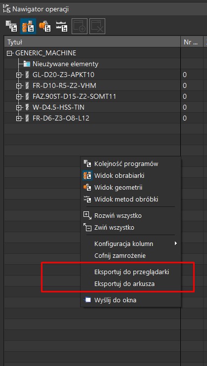

Jak utworzyć listę narzędzi w Unigraphics.
Tak żeby można sobie wydrukować i dać operatorowi.

np. tak
SCREEN
