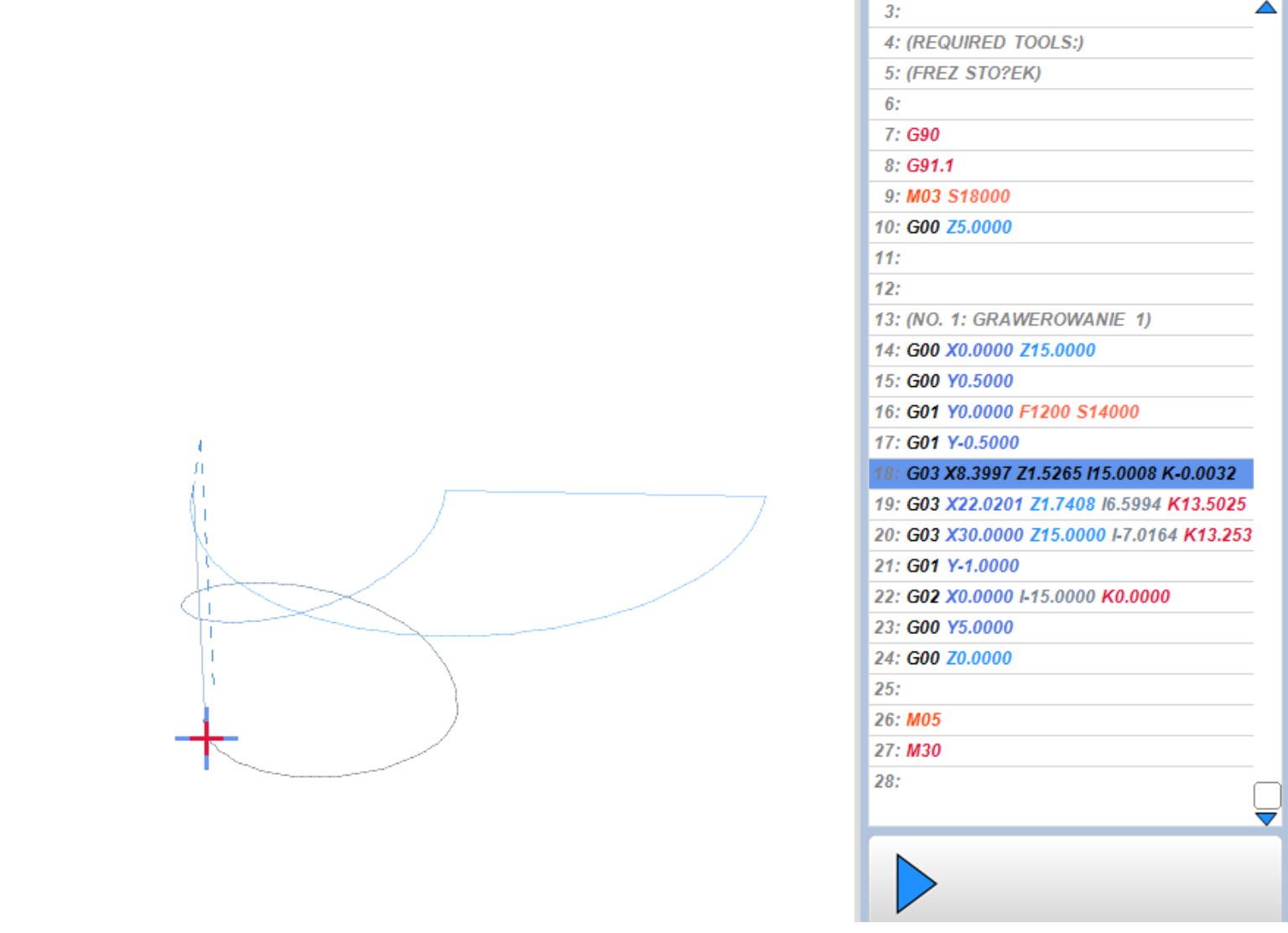

Witam. Nie mogę poradzić sobie z następującym przypadkiem. Chcę by frez wykonał frezowanie półkola tak jak pokazałem na rysunku ale w osi Z. Czyli finalnie chcę osiągnąć zagłębienie o półkoliztym kształcie. O ile w Corelu mogę zrobić rysunek dla osi X i Y o tyle nie dla Z. W sketchupie z kolei mogę zrobić STLa ale frezarka wówczas będzie jeździć linia po linii. A ja bym chciał by zrobiła to na jeden przejazd.
Wygenerowałem sobie G-cod dla osi XY na podstawie rysunku wykonanym w Corelu ale nie wiem jak za pomocą komendy G68 i/lub G17,G18,G19 odwrócić płaszczyznę. Będę wdzięczny za naniesienie na kodzie tego co trzeba by maszyna wykonała żądany ruch.
Moja maszyna to domowa konstrukcja ze sterowaniem przez Mach3

mjex37
- Posty w temacie: 4
- Posty: 20
- Rejestracja: 08 paź 2020, 13:55
Re: Odwrócenie osi XY na XZ
Po takim zabiegu wychodzi taka "spiralka"Bandito pisze: ↑16 mar 2024, 21:30Nie mam tu symulatora przy sobie, i nie chce mi się zagłębiać w kody. Na szybko z automatu zamieniłem to Notatnikiem. Sprawdź na symulacji, czy "wyjdzie bliżej nieokreślony kształt":

Na początek daj G18.
Ale to i tak nie pomoże (tzn. zrobi łuk w XZ ale nie taki jak chcesz), nie przerobisz tego tak łatwo. Może jeżeli program generowałby CAM we współrzędnych przyrostowych (G91) to jeszcze by to jakoś by to ogarnąć. Przecież punkt startowy masz Z0. Zamienienie teraz Y na Z to od razu podniesie albo obniży narzędzie bo Y był w jakimś innym miejscu.
Najprościej jak proponował tux, naucz się kodów, nie ma tego wiele żeby zrobić to co potrzebujesz. Albo niech to za ciebie zrobi CAM.
Nie wiem do końca co chcesz zrobić, jak chcesz tylko zmienić płaszczyzny to może zamień kabelki od silników między sobą - na pewno da to lepszy efekt niż zamienianie nazw współrzędnych...

nic nie przestawiaj tylko zastosuj Gkody - G2/3 G17,18,19 zleżnie co i gdzie chcesz
Tutaj pojedynczy łuk w pionowej płaszczyźnie która obracana jest co 10 ° względem środka X0Y0
Jeżeli obracać będziesz częściej to obrobisz wierszowaniem powierzchnię wewnętrzną miski.
#1=0 ;aktualny kąt skanowania
G54
G90
F3000
G0x0y0
G00y-100 z100 ;punkt startowy łuku
f1000 'wstaw sensowny posuw
M98 P1 L36
G69
G53z0H0
G28
M30
O1.
G17
G68x0y0R#1
G19
G2y100z100R200
G00y-100
G17
#1=[#1+10]
M99
jeżeli chcesz szerokie rowki to wykonaj kilka iteracji frezowanego łuku z przesunięciem w (X,+/-Y)

Tu autor tematu rysuje w Corelu, w sketchupie, generuje g-kod w niewiadomo czym, a Wy mu radzicie, żeby nauczył się g-kodów jak profesjonalista? Moim zdaniem, do takiej amatorskiej pracy, powinna wystarczyć minimalna znajomość g-kodów i Cam.
Jeśli Ci nie odpowiada taki sposób, możesz próbować G68/G69 https://www.cnccookbook.com/g68-g69-rot ... nc-g-code/, albo najlepiej załatw sobie normalny Cad/Cam i po problemie.
Dodane 26 minuty 22 sekundy:
https://www.autodesk.com/products/fusion-360/personal
Wrzuciłem to samo do https://ncviewer.com/ i pokazało coś innego, niż spiralka. Możesz wygenerować swój g-kod z innym postprocesorem. Jeśli zamiast łuków G2/G3, będzie szereg krótkich odcinków G1, program będzie znacznie dłuższy, ale i "łatwiejszy" dla maszyny i dla Ciebie. Takie coś łatwo przeedytować w Notatniku Y na Z.
