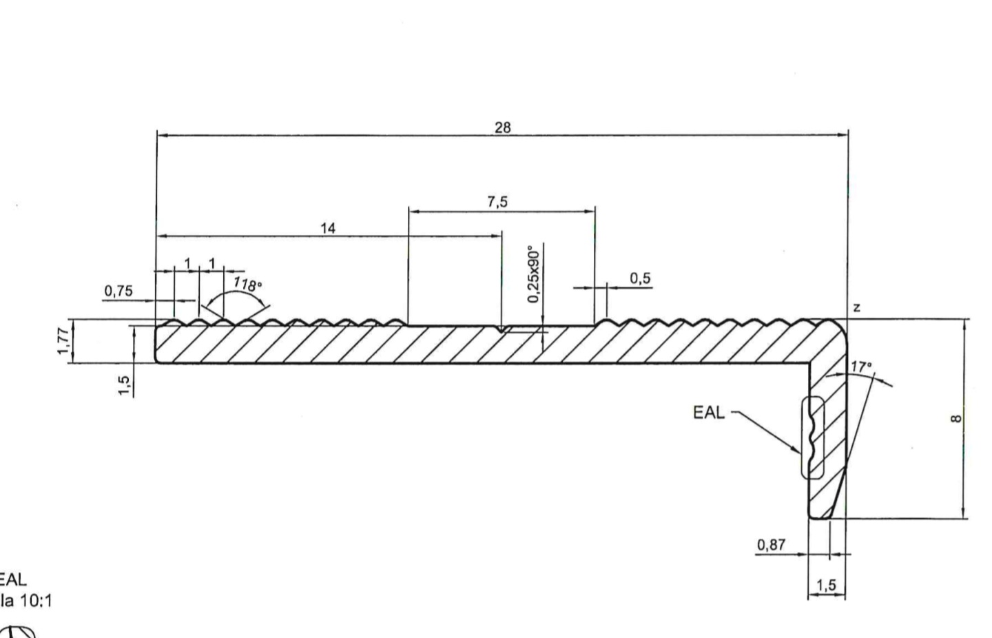

Proszę o pomoc w odczytaniu tolerancji z PN 755-9:2016 w związku z profilem L, AW6060 T66.
Mam rozbieżności w szerokości sięgające nawet 1,5mm .

A określiłeś wartość CD?
W twoim przypadku jest gdzieś w okolicach 30,
AW6060 należy zaś do pierwszej grupy.
Odczytujesz więc wartości z normy dla grupy 1, CD ≤ 100, oraz wartości 25-50mm.
Szerokość, główny wymiar, oznaczony jako H ma więc tolerancję ± 0,5mm (akurat DIN EN 755-9, ale to to samo)
