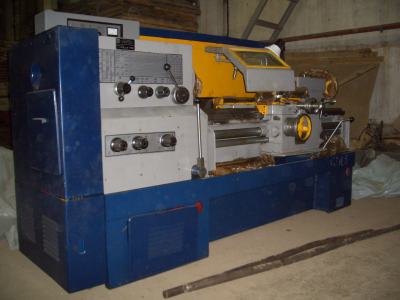

Witam wszystkich kolegów tokarzy co sądzicie o tokarce 16k20 co to za maszyna i czy jest coś warta ,jakie ma wady i zalety ,co sprawdzać przy kupnie takiej maszyny na co zwracać szczególnie uwagę maszyna z 1982 roku zdjęcie poglądowe

Z tego co wiem to jest jedna z bardziej popularnych tokarek produkcji rosyjskiej. Nie miałem z nią styczności, ale z DTR wynika, że to dość rozbudowana maszyna występująca w kilku odmianach. Warte zaznaczenia jest to, że w zależności od typu ma napędzany górny suport ( sanki ) oraz konik na poduszce powietrznej, która ułatwia jego przesuwanie. Wiem, że jest nadal produkowana jako model CS 6140 lub CS 6240. Tokarka na pewno warta zainteresowania jeśli nie jest zużyta. Przy zakupie standardowo trzeba sprawdzić ją od strony mechanicznej: stan prowadnic, możliwość przełączania przełożeń, luzy itp, ale myślę, że trzeba zwrócić uwagę na układy elektryczne np. w jakim są stanie, czy są kompletne,czy stosowano krajowe zamienniki podzespołów.

Witam, warto jeszcze sprawdzić jak głośno chodzi, może nie być wyeksploatowana a hałaśliwość może być znaczna. Aktualnie posiadam taka maszynę, wiem ze dobrze trzymają wymiar, sa sztywne (stopy połączone), włączanie posuwów i przyspieszonego b.fajne. No i nie psuja się.

Pracowałem na dwóch róznych 16K20. Jedna niezła konik hydrauliczny posów w szufladce narzędziowej niezbyt głośna .dokładna druga strasznie głośna mało sztywna. Mnie w tych tokarkach nie pasuje głośna praca i mały prześwit wrzeciona .posow przyspieszony żeczywiście nieżle działa w odróżnieniu od maszyn o numer większych w których był taki elektryczny joystick którego nie szło opanować i parę razy hamowałem w szczękach :mrgreen: ,awaryjne nie są konika na poduszce powietrznej nie spotkałem ,były jak w innych maszynach na rolkach. Poza tym jak już kiedys napisałem z maszynami jak z samochodami najlepsza marka może być wyjechana jak stara syrena .

Koledzy a macie może dtr do takiej tokarki i jaki jest tam silnik bo u mnie nie chce iś wybija korki i musze chyba zmienić na mniejszy a i czy dtr jest w Języku Polskim

Mam DTR do 16K20, ale jest w oryginale tzn po rosyjsku i w dodatku w formacie djvu. Może być?

Kolego rosyjskiego nie znam więc nic mi z takiej dtr a nie wiesz czasem jaki duży jest tam silnik bo w mojej 16k20 niema tabliczki na silniku, a jaki olej najlepiej wlac do skrzyni.

Z dokumentacji wynika, że silnik ma 11 kW, ale może też być 7,5 jeśli tokarka była na specjalne zamówienie. Trochę upierdliwe jest wyszukiwanie bo nie ma konkretnego zestawienia silników a jest zestawienie pobieranej mocy przez odbiorniki w zależności od napięcia sieci. Na końcu DTR jest coś co nazywają "paszport" i tam jest zestawienie wszystkiego.
[ Dodano: 2009-02-09, 16:11 ]
A oleje to moim zdaniem trzeba stosować polskie bo tam podają tylko swoje i nijak ich oznaczenia mają się do naszych.

A który olej jest lepszy lan 40 czy lan 46 , a ma ktos schemat instalacji elektrycznej

Ja stosuję odpowiednik AN46. Schemat instalacji elektrycznej wraz z opisem jest w DTR.
