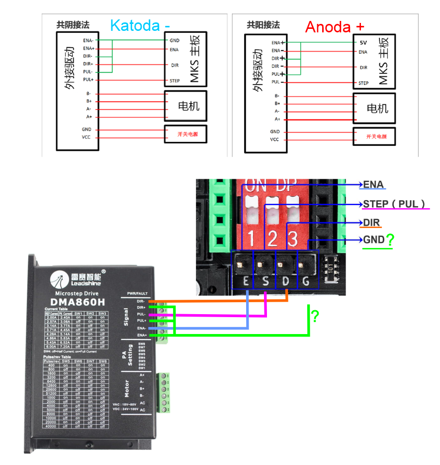

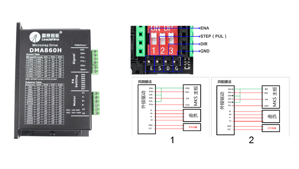

Witam czy ktoś mógł by mi pomóc jak podłączyć do zewnętrznego sterownika krokowego DMA 860H przewody od sterownika MKS DLC2.1. Wydaje mi się ze wariant 2. ale przewodu GND nie mogę podłączyć ponieważ moje sterowniki mają zasilanie z zewnętrznego zasilania. Załączam schemat z instrukcji nie chcę czegoś pomylić.Czy mógł by ktoś to sprawdzić.

potek74 pisze: ↑
23 lut 2024, 21:33
Nie sugeruj się takimi samymi nazwami, bo one dotyczą innych obwodów.
Na wejściach sterownika masz transoptory, czyli te sygnały nie są podłączone do żadnego potencjału.
To tak jakbyś do DLC musiał podłaczyć diodę LED z szeregowym opornikiem, możesz zrobić układ ze wspólną anodą, albo ze wspólną katodą.
Układ ze wspólną anodą powinien dać większy prąd, czyli większą odporność na zakłócenia,

Post napisał: potek74 » 23 lut 2024, 23:11
tuxcnc no ale przewód GND to do czego mam podłączyć, wcześniej pisałem że moje sterowniki mają tam podłączone zasilanie.
Dodane 2 minuty 34 sekundy:
tuxcnc Chyba że mam połączyć według wariantu 1
Dodane 1 godzina 52 minuty 50 sekundy:
tuxcnc bardziej pasuje mi podłączenie na wspólnej anodzie, tylko nie nie wiem dlaczego na schemacie 5v ma być podłączone do ENA+,DIR+,PUL+ a ze złącza kontrolera według opisu z instrukcji jedyny wolny pin to GND - czy to tam podłączone ma być ENA+,DIR+,PUL+.
Czy GND to w tym kontrolerze to 5v
Poniżej mój schemat:

Post napisał: potek74 » 24 lut 2024, 21:14

Post napisał: ARMed » 24 lut 2024, 23:10
Ten sterownik ma najwyraźniej transoptory na wejściu. GND podłącz do DIR-/PUL-/ENA-. A sygnlały na MKS E/S/D do DIR+/PUL+/ENA+.
MKS musi sterować sygnałem "dodatnim (wysokim)".
Nie miałem w rękach tych podzespołów (weź to pod uwagę). Ale na pierwszy rzut oka tak to wygląda.

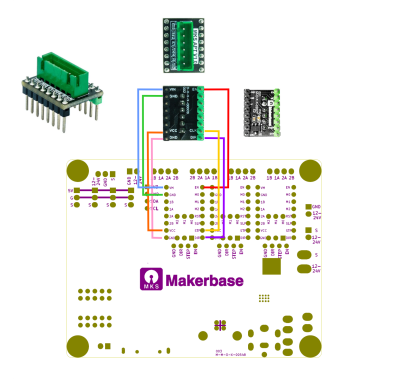

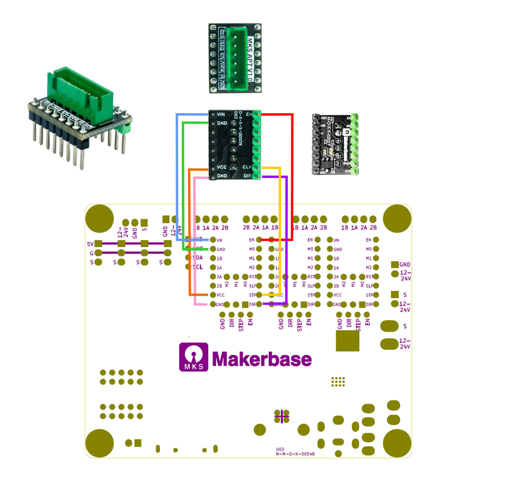

Post napisał: potek74 » 24 lut 2024, 23:39
ARMed dzięki.
Znalazłem jeszcze adapter który zakłada się na piny tego kontrolera i tam chyba mógł bym podłączyć tak jak chcę czyli na wspólnej anodzie +.
Grafika którą zamieszczam jest widokiem od spodu kontrolera z tym adapterem, tylko nie jestem pewny czy pin vcc to5v.

Post napisał: ARMed » 24 lut 2024, 23:53

Post napisał: potek74 » 25 lut 2024, 00:34
Czyli takie podłączenie powinno działać:
