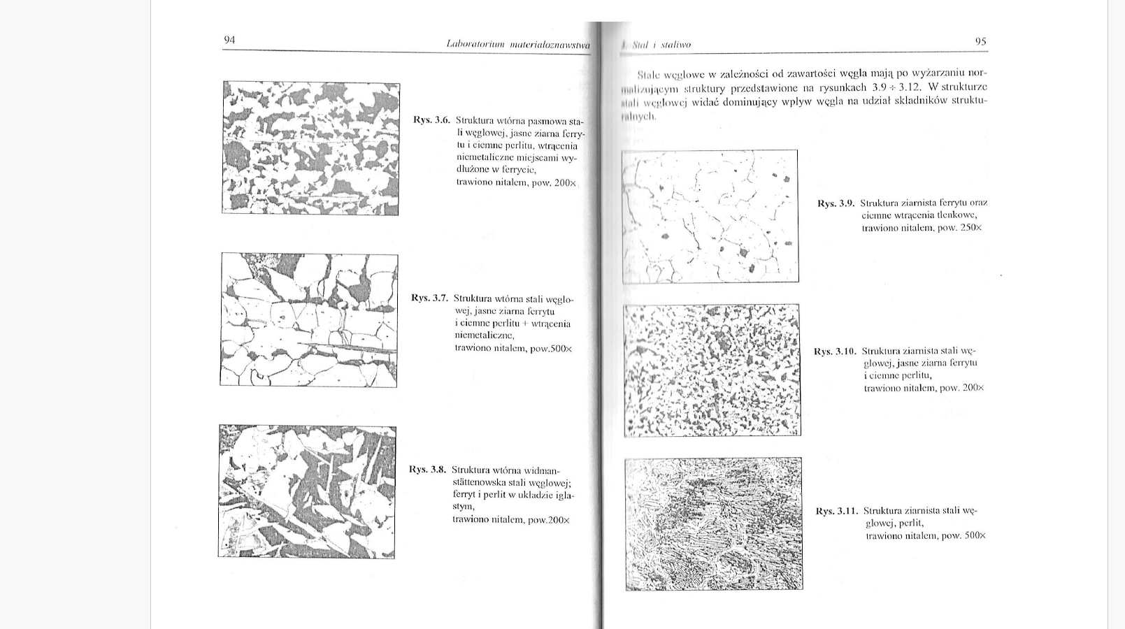

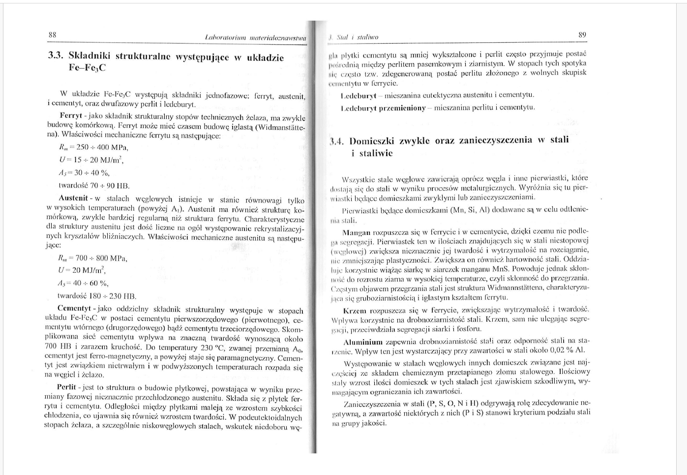

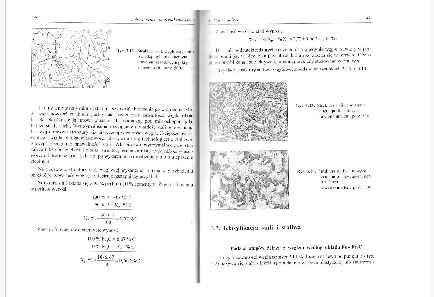

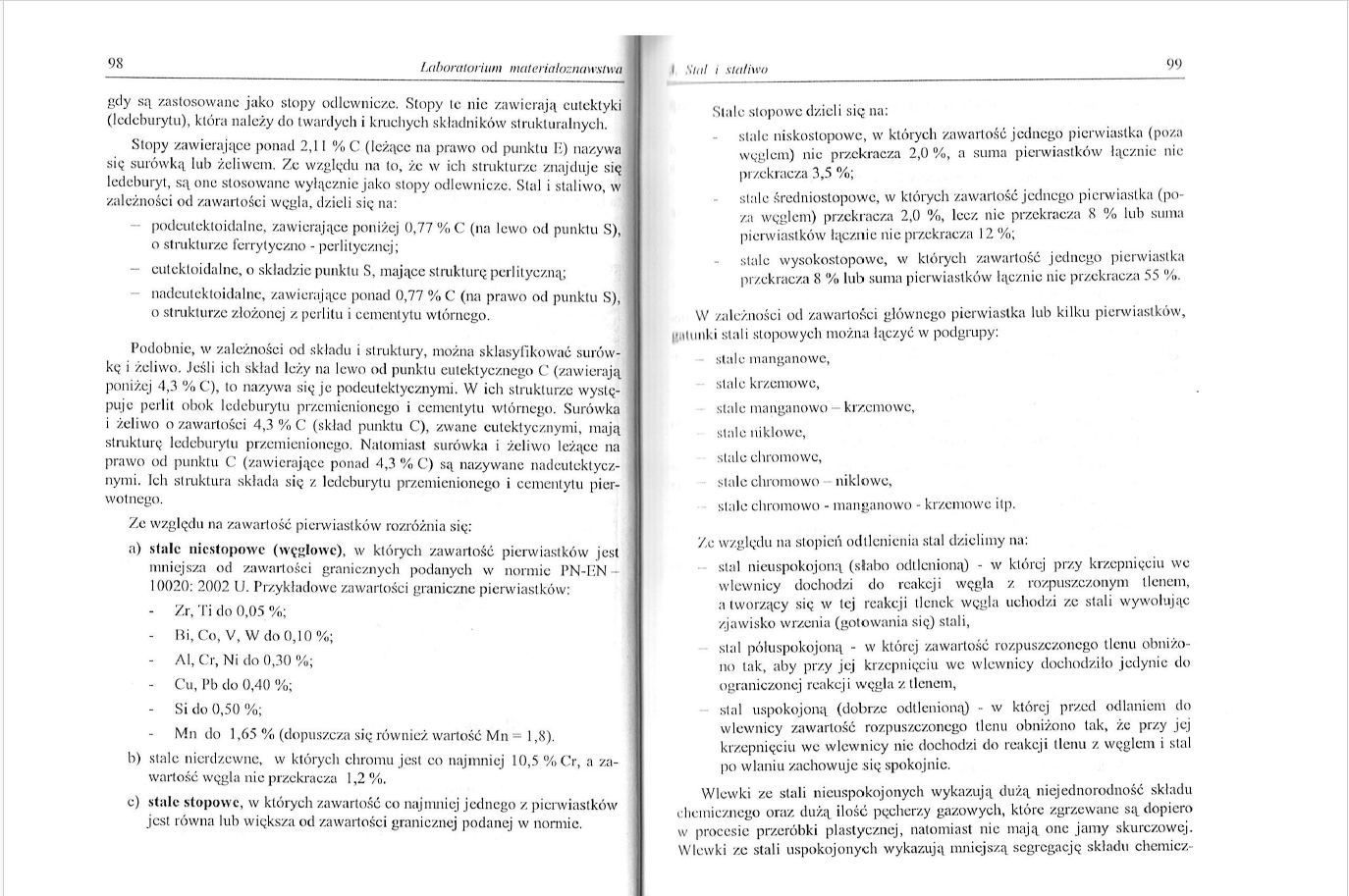

Obrazek Obrazek Obrazek Obrazek
Gdzieś mam tego więcej

Struktury widzę są, to mamy z głowy. Właściwości i zastosowań albo nie widze albo tu tego nie ma ;/
