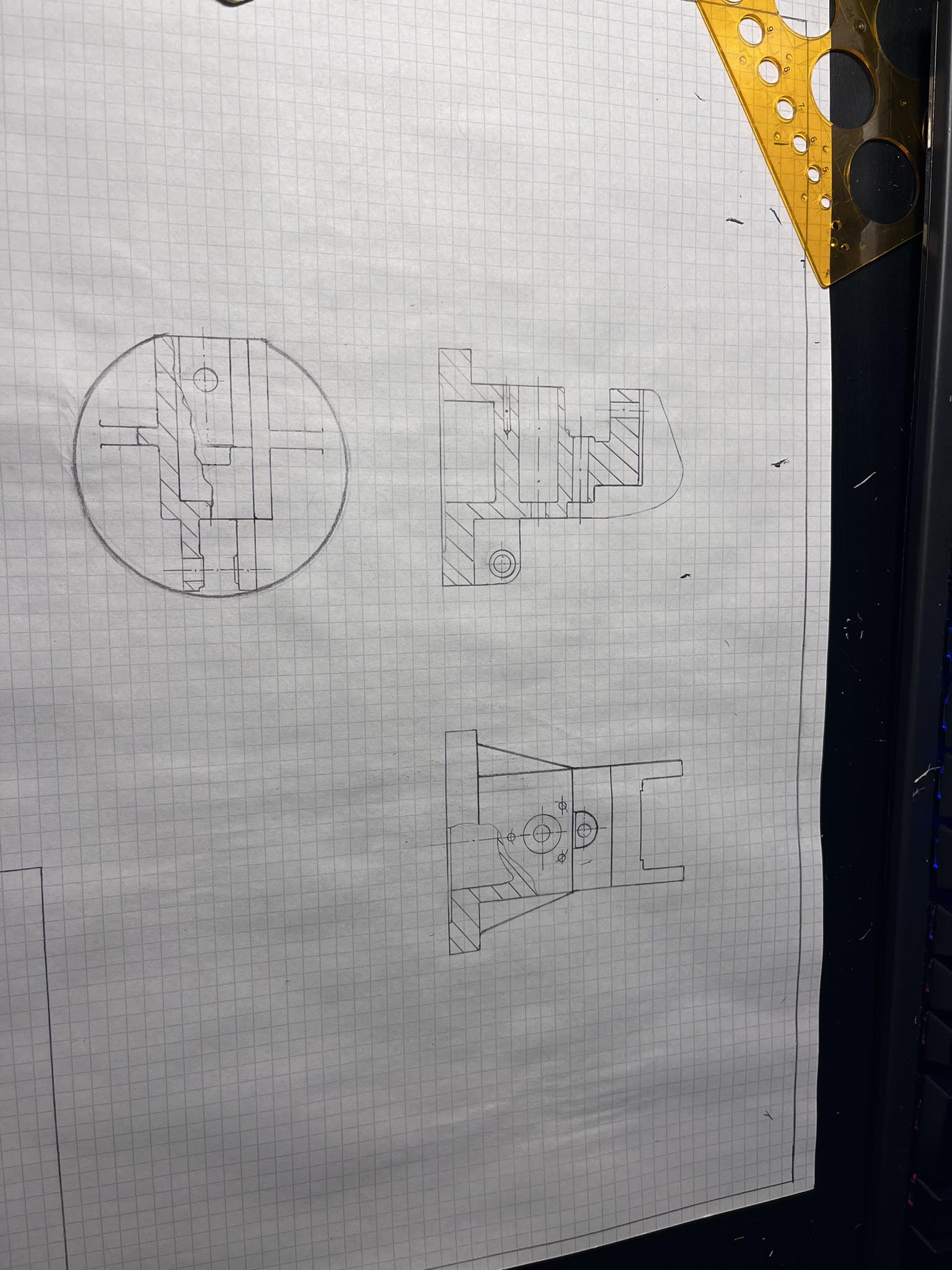

Czy ma ktoś pomysł na zwymiarowanie przedmiotu na przekrojach, które narysowałem. Nie wiem jak to w ogóle zacząć bo przedmiot nie należy do najłatwiejszych.

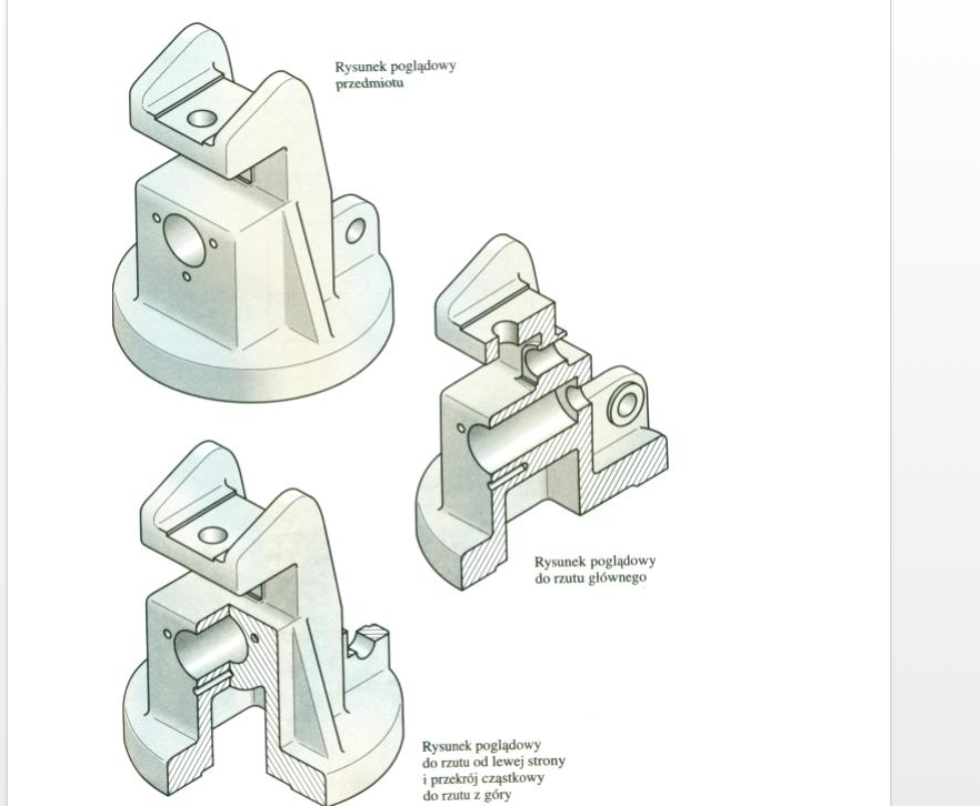

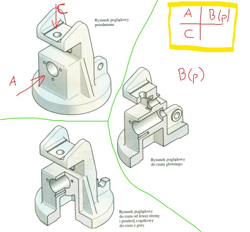

Całkiem dobrze "rozgryzłeś" ten detal, ale aby uporządkować to proponuję zrobić rzutowanie (te trzy rzuty (gdzie rzut boczny będzie przekrojem) wyczerpią wszystkie widoki aby kompletnie zwymiarować detal).
1. Widok A ustaw jako główny widok detalu
2. Widok B ustaw jako rzut boczny - zastosuj dokładnie ten sam przekrój jak w widoku aksonometrycznym z polecenia
3. Dorobienie rzutu z góry C to już formalność
Chyba wszystkie krawędzie dobrze "rozgryzłeś" to z pozostaje wymiarowanie. Zastosuj zasadę na widoku A umieść wszelkie możliwe wymiary (ile sie da), na widoku B (przekroju) umieść wszystkie pozostałe, w widoku C pozostają do umieszczenia nieliczne dopełniające wymiary.
Detal z zadania to odlew - nie wymiaru tych zaokrągleń - na dole rysunku wpiszesz uwagę "Niezwymiarowane promienie odlewnicze, R=... mm."
Kolejne uwagi jak wrzucić to do czego doszedłeś.

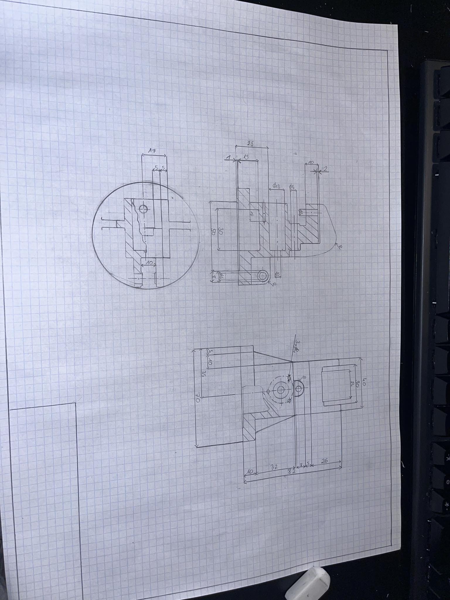

Niestety wymagane jest ręcznie
Dodane 9 minuty 39 sekundy:
Tak zwymiarowałem, chociaż nie jestem tego za bardzo pewny szczerze mówiąc.

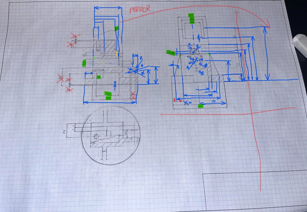

Widać że coś tam z rysunku liznąłeś ... ale jeszcze bardzo daleka droga do zakończenia rysunku ... abyś zauważył jak wiele niedociągnięć masz w załączeniu na szybko nieco poprawek.
Zastosuj sie do powyższych podpowiedzi, nie ciągnij tej swojej wersji! ... teraz widać że można rozważyć widok główny jako pólwidok-półprzekrój. Powtórzę: w widoku głównym umieść optymalnie najwięcej wymiarów - ile się tylko da, pozostałe widoki/przekroje sa pomocnicze. Stosuj też bazy wymiarowe - w tym przypadku podstawę oraz obrobione powierzchnie (zabielenia).
