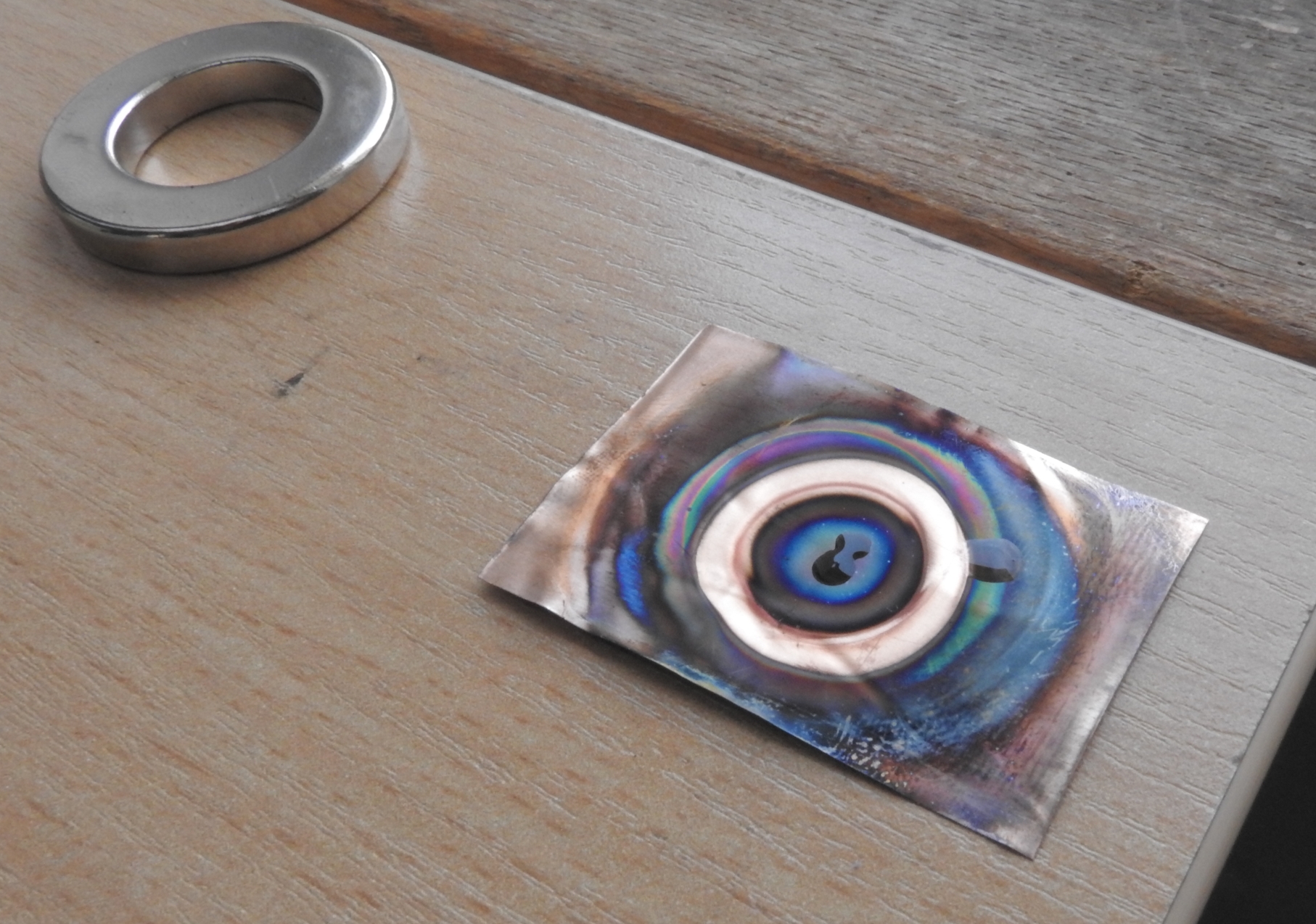

Tutaj moje próby sprzed kilku lat. Niestety mam tylko takie materiały, bo żadem ze mnie instagramer:
Ważne info. Nie ma tu zdjęć nałożonej powłoki. Bo w moim przypadku się nie udało. Chciałem nałożyć warstwę miedzi (metaliczną) na płytkę szklaną. Zamiast tego miedz podczas lotu się utleniała i nakładała mi się czarna powłoka tlenku miedzi. Dla mnie to była lipa, i nawet zdjęć nie zrobiłem. Ale dla Ciebie to będzie zaleta, bo właśnie czarną powłokę chcesz nanieść.
Na zdjęciu masz płytkę miedzianą która służyła jako "cel" (target). Ładnie ją wyczyściło w miejscu podłożenia magnesu (tam się tworzył magnetron).
Żeby nałożyć metaliczną miedz trzeba by po odessaniu powietrza wypełnić słoik czystym argonem. Może jeszcze kiedyś będzie mi się chciało i spróbuję.

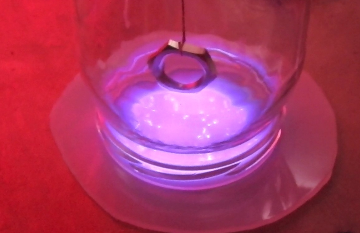

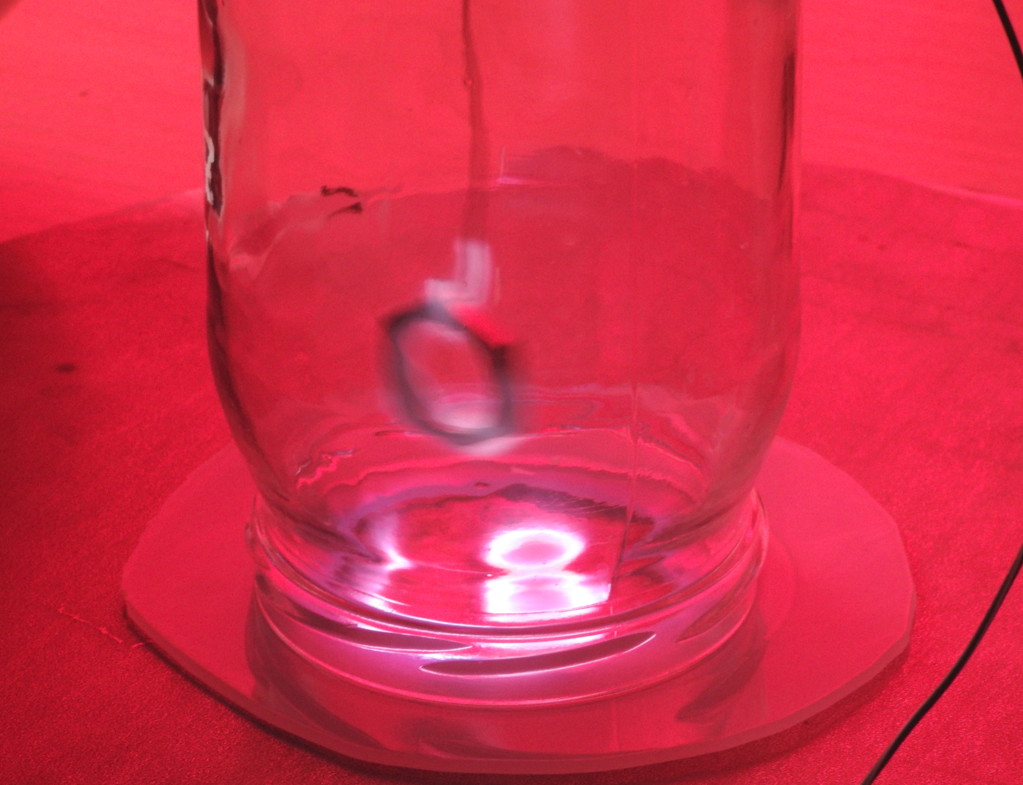

Zwiększam napięcie od zera aż do zapalenia łuku. Po zapaleniu łuk wygląda tak:
I już wtedy następuje napylanie, tylko że bardzo słabe.

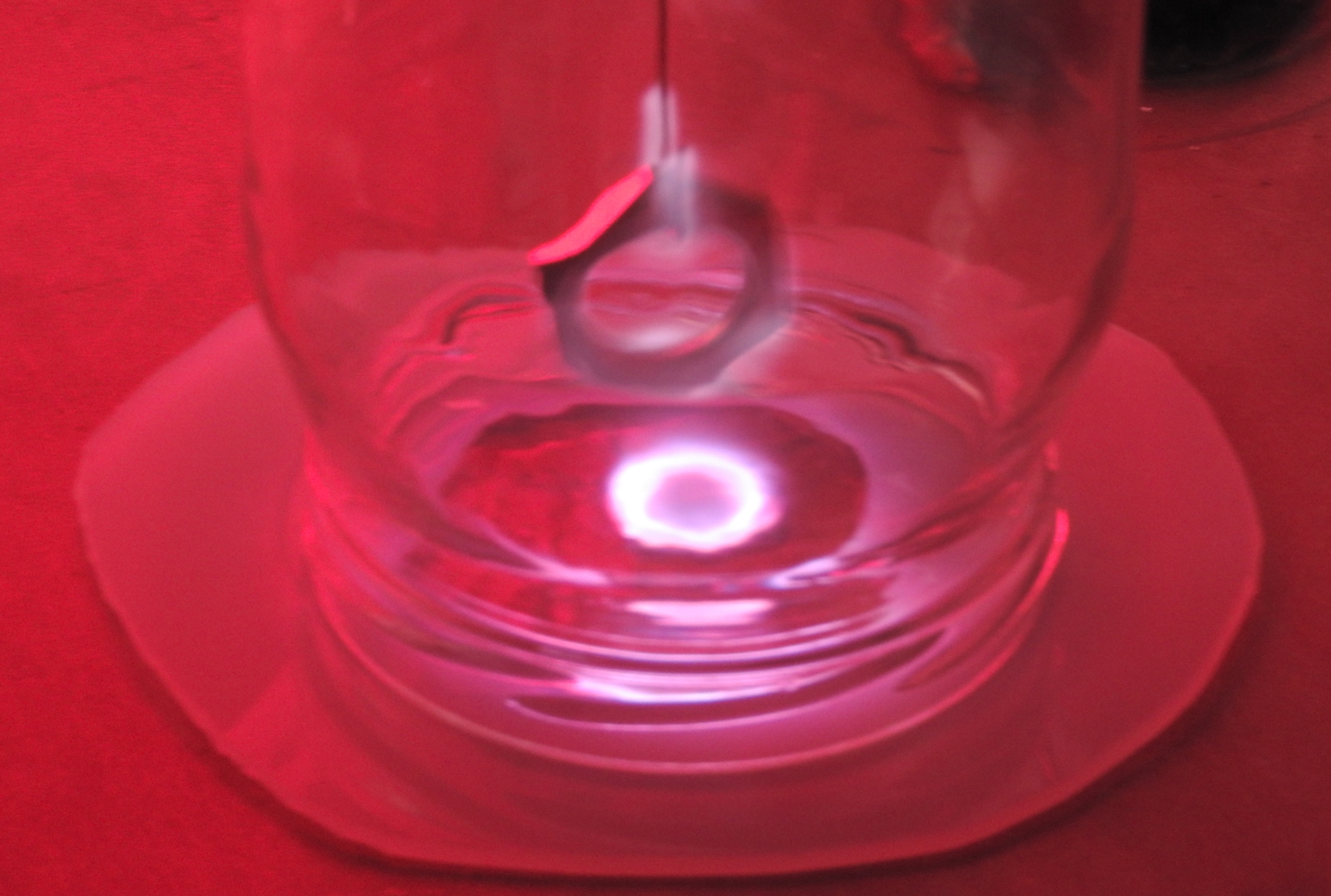

Łuk staje się silnie świecącym okręgiem (magnetronem, i zaczyna szybko napylać) dopiero po podłożeniu okrągłego magnesu pod spód.
Oczywiście magnes można podłożyć tam od razu, przed włączeniem napięcia.
Kształt magnetu nie ma znaczenia. Może być i w kształcie serduszka. No ale okrągły jest najbardziej praktyczny.
