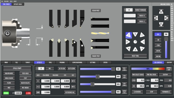

Chciałbym w mojej tokarce (magazyn 8 narzędziowy) przejść na sterowanie przez linuxCNC :mrgreen: .
Ściągnąłem nakładkę/dodatek "Probe Baisc" Latche VCPs = QtPyVCP 4.0 8)
W linuxcnc jestem totalnie świeży :roll: - dopiero się uczę. Chcę przejść ze względu na możliwość rozbudowy oraz enkoder. Oglądam tutoriale - filmy na YT, łatwiej uczę się wzrokowo.

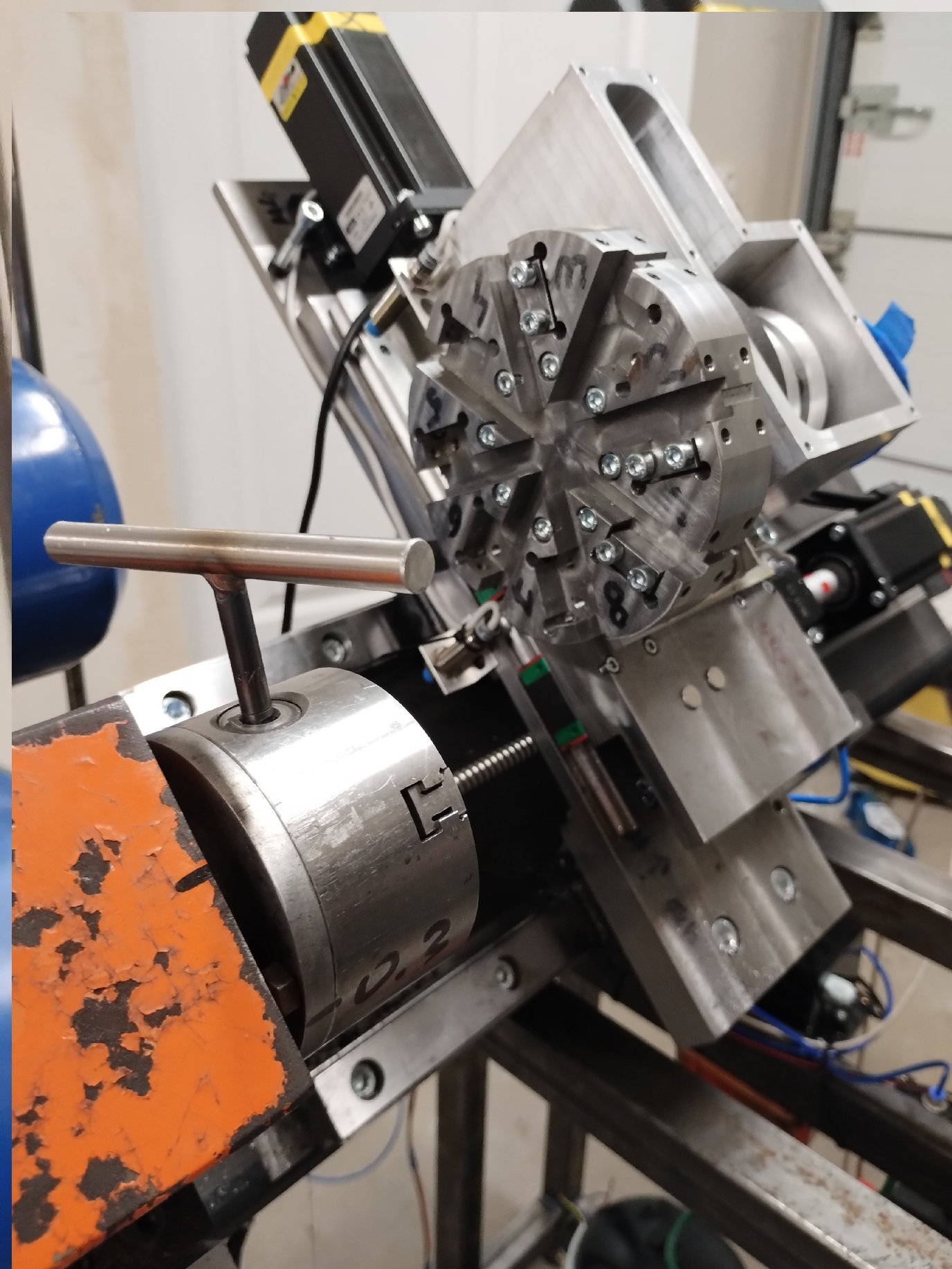

Obecnie moja tokarka jest skonfigurowana jak poniżej:
1. Mach3
2. Płyta RNR red
3. Magazyn 8 narzędziowy - obracany jako oś A, praca magazynu wygląda następująco:
- po wywołaniu narzędzia;
- Najazd na G28 X-10. Z-40.
- odblokowanie rewolweru, przekaźnik + siłownik pneumatyczny
- obrót na zadaną pozycję np. T0101 "G00 A45."
- blokada rewolweru

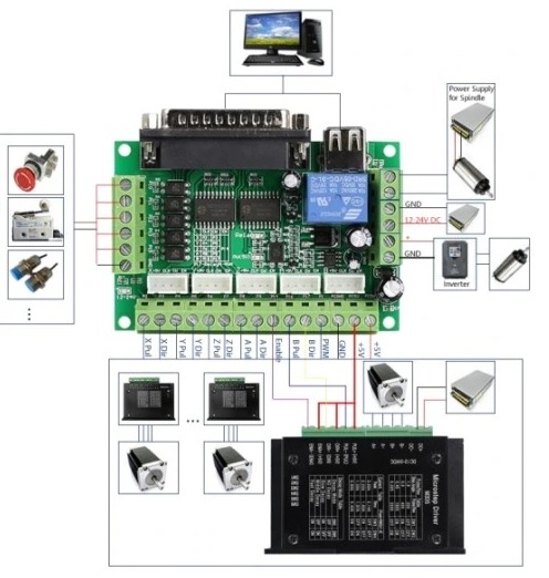

Chwilowo do nauki chcę sterować płytką opto bob. Zamówiłem już, oraz kartę LPT na PCI-expres.
Docelowo stawiam na mesa 7i96e lub inną którą polecacie
