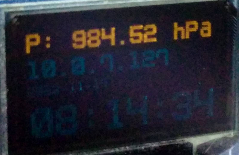

Jeśli nie zadziałał ci oled to czemu nie spróbowałeś ze zwykłym LCD z konwerterem i2c? Oled malutki, ładniutki ale z czasem wygląda tak:
Widać tu wypalenie pixeli przez ciągłe wyświetlanie informacji. Rzadziej używane pixele w narożnikach są jaśniejsze.
