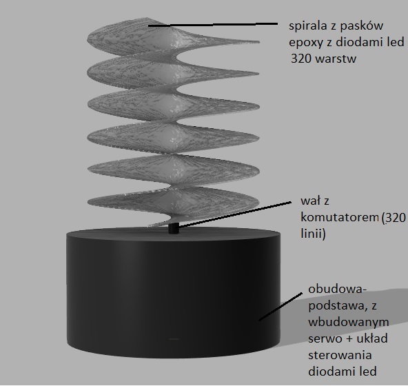

Panowie, chodzi mi po głowie ostatnio ciekawy pomysł. Wprawdzie realizację zostawiam komuś innemu (jak dla mnie zdecydowanie za wysoka poprzeczka na ten moment), ale ciekaw jestem waszej opinii. A więc do rzeczy.
Ostatnio widziałem wyświetlacz LED w postaci szybko obrotowego wiatraka z diodami, sprawiający wrażenie wiszącego, świecącego w powietrzu obrazu. Efekt był ciekawy, lecz sam obraz wyświetlany był płaski, dlatego poszedlem o krok dalej i wymyśliłem coś takiego:
Głównym elementem byłaby wirująca spirala z ułożonych warstwami pasków PCB lub (jeszcze lepiej) przezroczystej żywicy w miejscu wiatraka, z zatopionymi wewnątrz rzędami mini ledów. Każdy rząd łączyłby się z przewodem w osi spirali z komutatorem zamkniętym w obudowie. Komutator miałby 320 styków, szczotki przenosiłyby sygnał zapalający i gaszący poszczególne diody w odpowienim położeniu, zadany przez sterownik na podstawie położenia zczytanego przez enkoder w obracającym wszystkim serwo. Spirala obracałaby się z prędkością kilkunastu obrotów na sekundę, przy okazji chłodziłaby diody i serwo. Powinno to tworzyć wrażenie trójwymiarowego obrazu zawieszonego w przezroczystym walcu, który byłby inny w zależności od pozycji obserwatora. Rozdzielczość 200x320 pikseli powinna być ok
Chciałbym spytać was, na ile wykonanie czegoś takiego byłoby wykonalne, i czy ktoś może czuje się na siłach i chciałby się tego podjąć w ramach eksperymentu? A może już takie coś istnieje i można to kupić? Pozdrawiam

Problem może być właśnie przez przeźroczystość i trójwymiarowość, czy diody które będę "dalej" od widza nie będą prześwitywać przez te "bliżej" i zamazywać obraz? No chyba że to będzie taki dosyć delikatny hologram. Czy nie lepiej było by pomyśleć o diodach WS2812 zamiast zwykłych? Wtedy można by drastycznie ograniczyć ilość linii, a przynajmniej na czas pierwszych eksperymentów zamiast skomplikowanej spirali użyłbym czegoś w rodzaju płaskich śmigieł, poukładanych jeden na drugim z delikatnym przesunięciem kątowym.

Komutator 320 linii? :D :D :D
Po pierwsze, to jeśli już to potrzebne jest tu złącze obrotowe a nie komutator.
A po drugie wystarczy kilka linii (zasilanie + transmisja) a elektronika z ekspanderami musiałaby znajdować się na górnej części.
Generalnie jest to do wykonania, jednak efekt może być nieco inny od tego jaki oczekujesz.
Diody musiałyby być mocno kierunkowe aby widoczne były tylko z kierunku w który świecą, aby nie psuć całego efektu, chociaż i tak efekt może nie być super.
Znajdź zdolnego studenta i podrzuć mu pomysł na pracę inż.
Ty sfinansujesz studentowi części, on zrobi robotę.

"Komutator miałby 320 styków, szczotki przenosiłyby sygnał zapalający i gaszący poszczególne diody"
Jeśli dobrze rozumiem nie szukasz komutatora tylko złącza obrotowego na 320 styków - obawiam się że takie cudo nie istnieje :)
Co do ws2812 - przenoszą dane z prędkością 800kbit/s (pojedynczy łańcuch 1024 diód można odświeżać 30 razy na sekundę) - z tego można policzyć ile równlogłych łancuchów trzeba żeby uzyskać zamierzony efekt.

Pomysł Rafalgl jest inny niż ten zrealizowany w telewizorze.
Jeżeli faktycznie sam to wymyśliłeś to szacun.
To faktycznie może dać obraz trójwymiarowy. No tylko z tym problemem zasłaniania się fragmentów tego wiatraka przez inne fragmenty.

W kwestii ws2812 i innych "smart led" - o ile poprawnie interpetuję dokumentację jasność jest kontrolowana przez sygnał pwm o częstotliwości odswierzania "co najmniej" 400hz - zakładając że prędkość obrotowa to 30 obr/sek - wychodzi kilkanście okresów pwm na obrót... zamiast punktów o różnej jasności będzie widać linie o różnej długości.

Dokładnie. WS-y się tutaj nie nadają. I tak samo nie można użyć matrycy diod multipleksowanych. Potrzeba diody o jasności regulowanej analogowo. No ewentualnie bardzo szybkim PWMem (dziesiątki megaherców).
