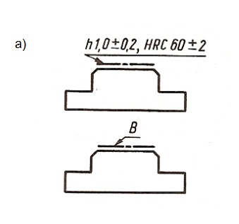

1. Czy ta wartość podana nad linią to głegokość hartowania?
2. W jaki sposób, tak technicznie odbywa się takie ulepszanie cieplne powierzchni i jak kontrolować taki parametr jak głęgokość hartowania?

ad 1. Tak
ad 2. Ulepszanie to hartowanie i wysokie odpuszczanie - to jest proces "na wskroś". To, co masz zaznaczone, to hartowanie powierzchniowe. Uzyskuje się to na dwa sposoby:
a) używając stali do nawęglania i przeprowadzając ten proces, a potem hartowanie (głębokość warstwy nawęglanej zależna jest od czasu tego procesu).
b) poprzez hartowanie indukcyjne. Tu istotna jest moc, prędkość przesuwu i czas, po jakim powierzchnia zostanie schłodzona.

przewertuj
http://www.itcimp.pwr.wroc.pl/~rysunek_ ... .5/6.5.htm
poniżej informacja co oznacza B na Twoim drugim rysunku
