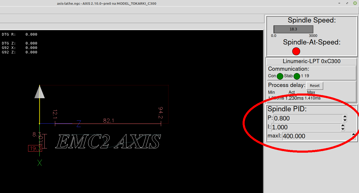

Stworzyłem sobie zatem panel pyvcp, który pozwoli na zmianę „na żywo” nastaw regulatora.
Jak dodać panel, można poczytać:
http://linuxcnc.org/docs/2.4/html/hal_pyvcp.html
Ja panel mam dodany z kreatora (wyświetlanie prędkości wrzeciona), oraz dodatkowy do Linumeric-LPT V3, więc po prostu go edytuję. Do strojenia i tak trzeba dodać sobie odczyt aktualnej prędkości, więc panel odczytu prędkości i tak będzie potrzebny.
https://linuxcnc.org/docs/devel/html/gui/pyvcp.html
Otwieram plik custompanel.xml w edytorze tekstu i dodaję 2 Spinbox-y do wprowadzania nastaw:

oraz w pliku pyvcp_options.hal dodajemy połączenia:
Kod: Zaznacz cały
net pid-0-Pgain => pid.0.Pgain
net pid-0-Igain => pid.0.Igain
net pid-0-maxerrorI => pid.0.maxerrorI
net pid-0-Pgain => pyvcp.pid-P
net pid-0-Igain => pyvcp.pid-I
net pid-0-maxerrorI => pyvcp.pid-maxerrorI
W ten sposób po uruchomieniu LinuxCNC, pojawi się panel w którym można na żywo wprowadzać nastawy regulatora i po ich dobraniu, wprowadzić je na sztywno do pliku hal, a panel usunąć.

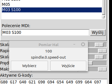

2 rzeczy, które wcześniej pominąłem.
Pierwsza, to fakt, że regulator w przypadku, gdy prędkość aktualna przekroczy zadaną, wypracuje wyjście ujemne, a to niestety nie spowoduje wyhamowania napędu w tak zorganizowanym sterowniku, a nawet może spowodować jego rozpędzenie do maksymalnej wartości. Generalnie w taki sposób zorganizowany regulator nie jest idealnym podejściem, ale jest na to rozwiązanie. Po przekroczeniu wartości zadanej, trzeba zadać PWM równe zero, tak aby wrzeciono własną bezwładnością zwolniło do oczekiwanej. Komponent PID ma możliwość ograniczania maksymalnej wartości wyjścia, ale nie ma możliwości ograniczania minimalnej wartości. Dlatego Do tego celu użyję komponentu limit1, który ograniczy tą wartość z góry i z dołu według ustawionego progu.
Druga sprawa to taka, że przyjąłem nieprawidłowe założenie. Uznałem, że skoro z g-kodu zadajemy zawsze wartość dodatniej prędkości, to taka też będzie wchodzić na sterowanie w sygnale spindle.0.speed-out.
Otóż nie. Jeśli włączymy obroty CW, np. M03 S1000 to wartość sygnału spindle.0.speed-out wyniesie 1000, natomiast jeśli włączymy obroty CCW M04 S1000 to wartość sygnału spindle.0.speed-out wyniesie -1000.
Dlatego sygnał spindle.0.speed-out nie powinien być podawany na wejście regulatora przez komponent abs, ale trzeba zadbać o poprawne ustawienie kierunku enkodera (sygnały A i B).

W celu odnalezienia prędkości zadanej, sprawdziłem w pliku i zweryfikowałem w pomiarze HAL który sygnał temu odpowiada – jest to sygnał spindle.0.speed-out
W moim pliku hal, sygnał spindle.0.speed-out jest już połączony ze zmienną spindle-cmd-rpm

Tutaj film z testów na moim mini modelu tokarki CNC oraz Linumeric-LPT V3
Niestety wydaje nieprzyjemny dźwięk taki PWM 1 kHz.
Idelanie byłoby wyjść z częstotliwości akustycznych, ale na stepgen się nie da.
