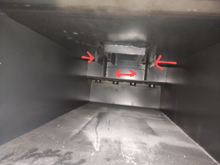

Witam czym wyciąć ten wystający złom , szlifierka kątowa nie podchodzi.
Złom trzyma się na 6 punktach spawu.Obrazek

Dremelem (najlepiej tym "krótkim") z dobrymi tarczkami na trzpieniu.
A skąd dobre tarczki?
Praktycznie nie ma takich gotowych - ale ja dobre, a nawet bardzo dobre tarczki robię z markowych tarcz 125x1mm INOX, czyli przeznaczonych do stali kwasoodpornej.
Za najlepsze (choć drogie) uważam 3M Cubitron lub Cubitron II.

prosteiszkuteczneWynalazki pisze: szlifierka kątowa nie podchodzi.
może czas pomyśleć o szlifierce pneumatycznej

Kij i brzeszczot. ;-)

Ja tu jedynie widzę plazmę na kiju😀

E tam przecinak i młotek, powinno się bez kija obyć

ty to zawsze masz jakieś ciekawe problemy do rozwiązania ;)
jeśli sięgasz ręką tam gdzie potrzebujesz to wystarczy szlifierka trzpieniowa i trochę cierpliwości.
jeśli jednak byś nie dosięgał, to bez kija się nie obędzie...
