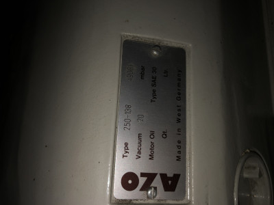

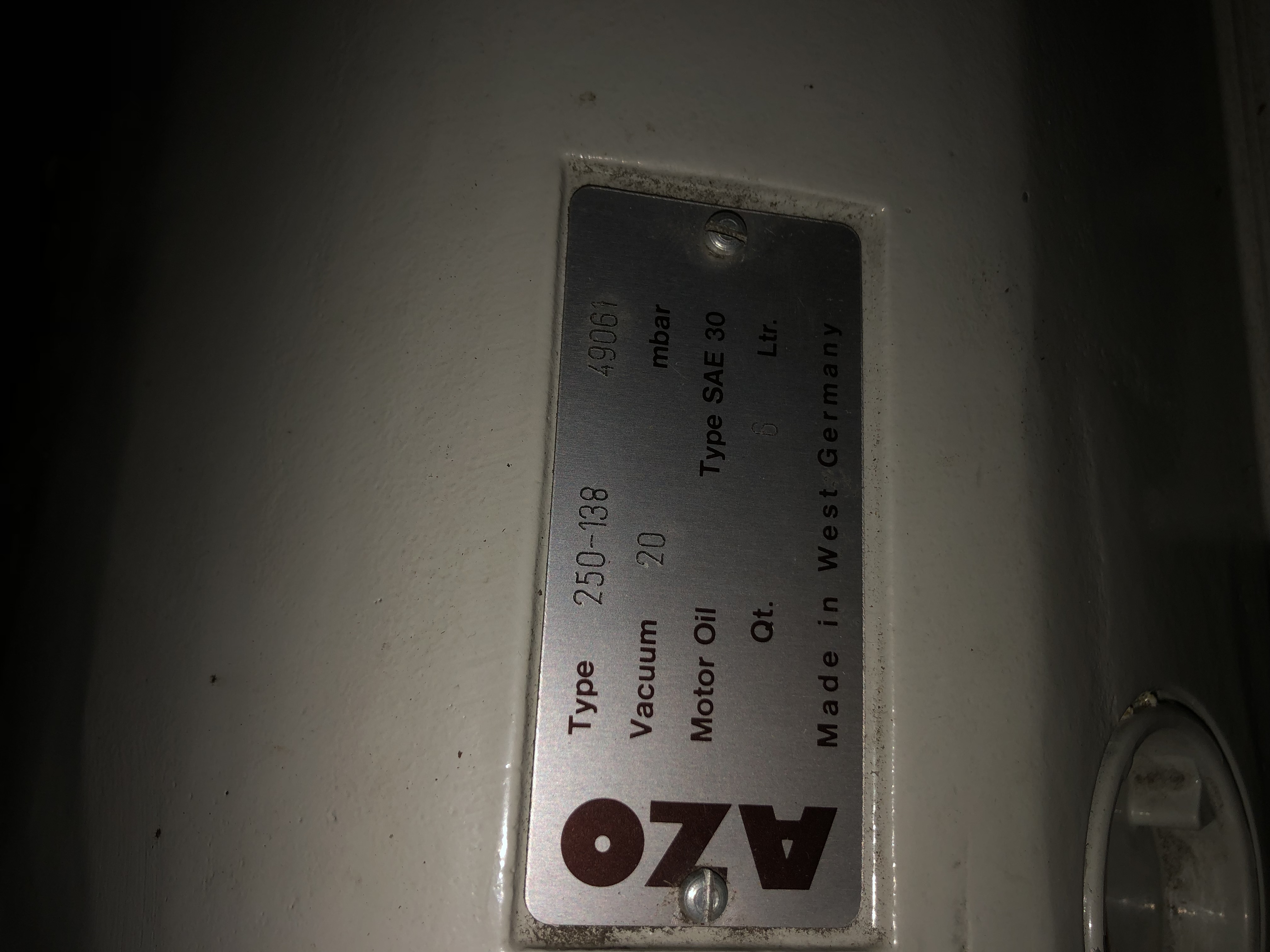

Witam wszystkich .
Zakupiłem ostatnio pompę próżniowa .
Tabliczka znamionowa w załączniku .
Chyba jest to pompa BUSCH 250 ale na tabliczce jest napisane AZO.
Zdziwiło mnie dlaczego olej określono SAE 30 ?? Z takim właśnie pytaniem tutaj pisze
SAE 30 to chyba olej do kosiarek ?
A do pomp próżniowych to chyba olej z indeksem 100 ? Czy może tak to określono bo pompa jest stara i w tamtym czasie nie było oleju z indeksem 100 ? .

Post napisał: robert88 » 02 sty 2024, 22:31
Tak naprawdę to Busch o pod inną nazwą. Od dawna do takich pomp lejemy w pracy CORALIA Vacuum z Orlenu i nie ma żadnych problemów.
