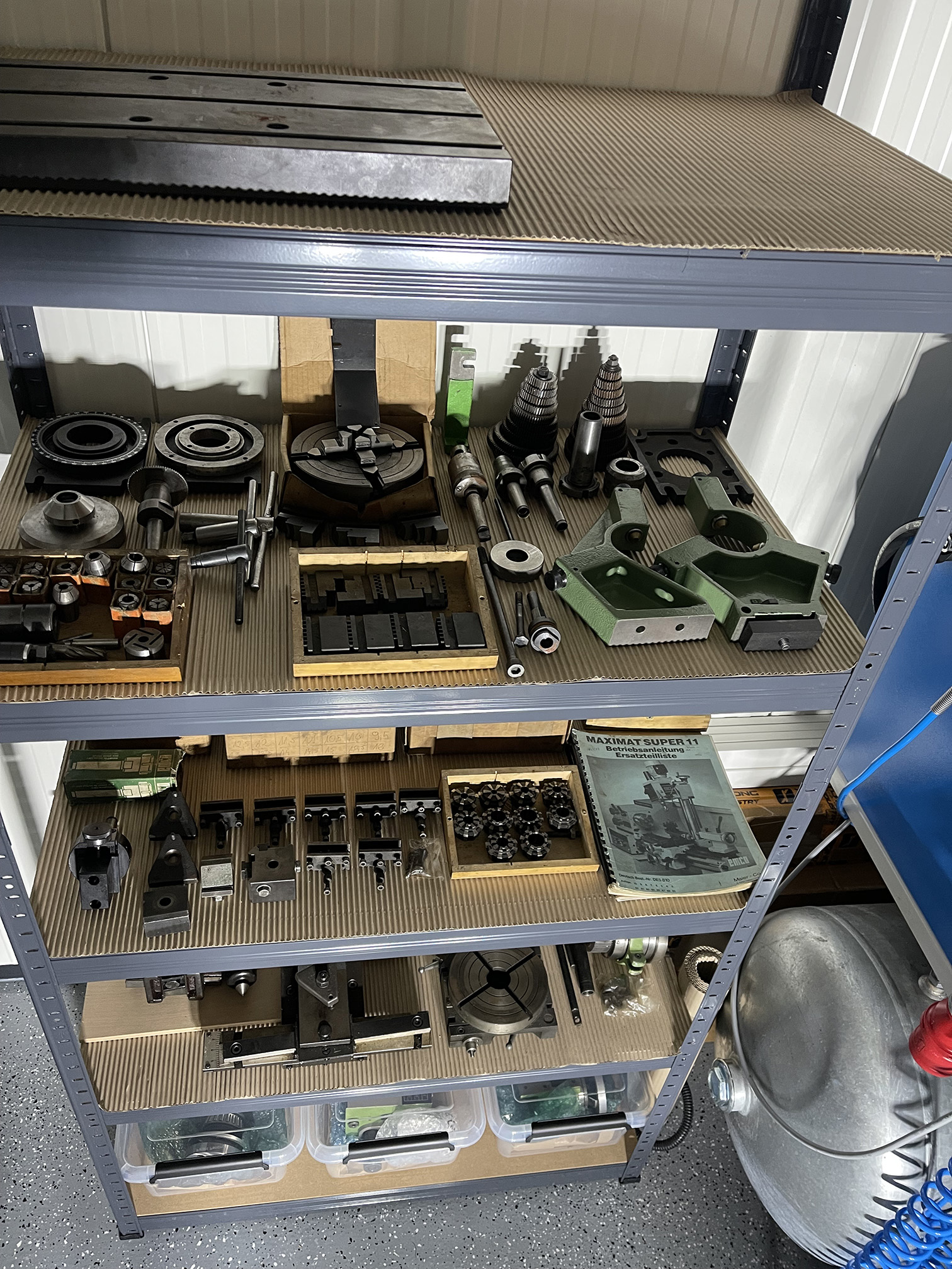

Kilka dni temu dotarła do mnie długo poszukiwana tokarka Emco Super 11 (mam też Emco V10P) z głowicą frezującą i całkiem niezłym zestawem dodatków. :) Wymieniłem już olej w skrzynce na MOBIL DTE 24 ULTRA, wyczyściłem i przesmarowałem łoże (jest hartowane, podobnie jak wszystkie koła przekładniowe w skrzynce). W planach jest gruntowne czyszczenie, malowanie na oryginalny kolor i montaż DRO.

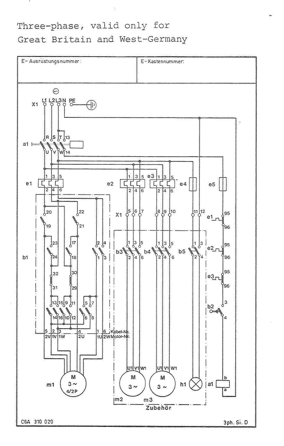

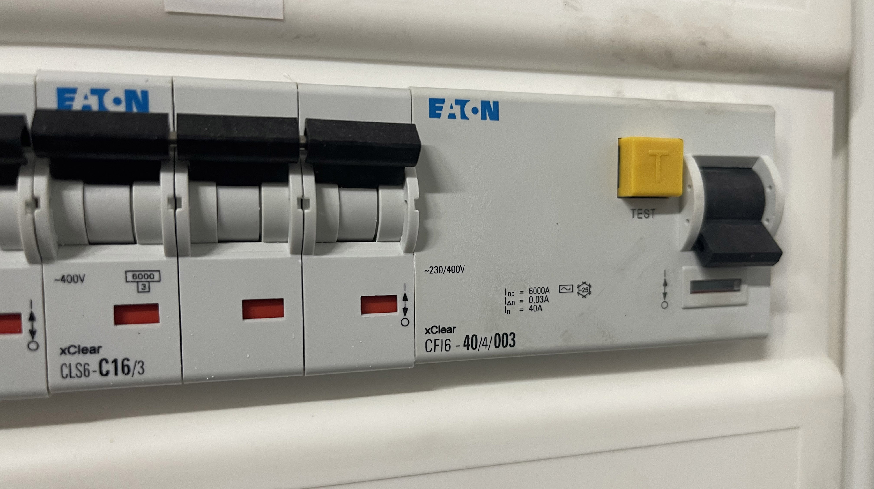

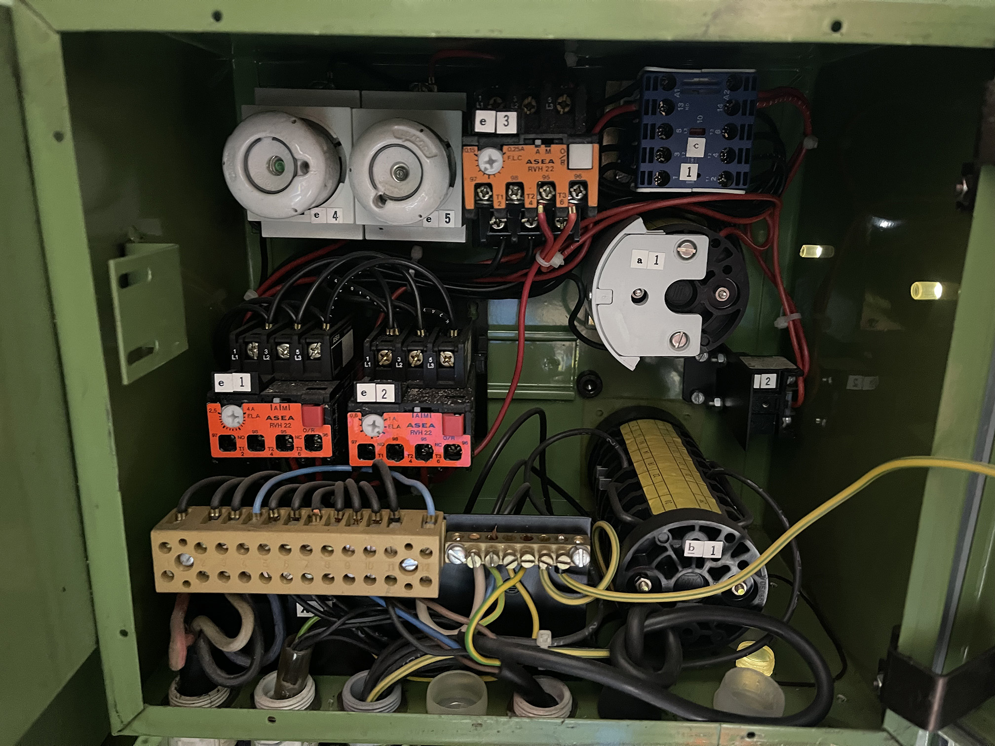

Niestety tokarka nie startuje - po przełączeniu głównego włącznika wywala zabezpieczenie gniazda 380V w rozdzielni. Odłączyłem pompę i lampę, ale bez zmian. Jutro chce odłączyć silnik wrzeciona i sprawdzić czy wystartuje silnik frezarki. Co jeszcze może powodować zwarcie?
Wrzucam kilka zdjęć, na koniec skrzynka elektryczna i schemat połączeń.

A jakie to zabezpieczenie?
minipc
Posty: 107
Rejestracja: 28 wrz 2016, 07:59
Lokalizacja: PL
Re: Tokarka Emco Super 11
Post napisał: minipc » 08 paź 2023, 19:04
wywala różnicówkę, inne maszyny o większej mocy działają poprawnie

Tokarka miała kabel 4-żyłowy: fazy L1, L2, L3 i N w bloku rozdzielczym podpięte według schematu, natomiast we wtyczce N podpięty pod uziemienie. Zmieniłem na 5-żyłowy, podłączając przewód uziemienia w skrzynce maszyny do bloku PE oraz we wtyczce - teraz wywala różnicówkę nawet przy wyłączonym głównym włączniku. Nie wiem też dlaczego neutralny z ochronnym od lampy były podłączone pod jeden zacisk co widać na wrzuconym zdjęciu (już odłączyłem, bez zmian).

Ktoś miał instalacje starą 4-przewodową , w maszynie pewnie jest połączone zero z uziemieniem

Jeżeli masz tam jakieś trafa, to je przejrzyj. Najprawdopodobniej przez trafo zamyka się do starego PENa, którego ty rozdzieliłeś na PE + N, teraz część płynie przez N a część przez PE co wywala różnicówkę.
Ogólnie przy takiej przeróbce to lepiej ogarnij jakiegoś elektryka, bo prawdopodobnie masz całą skrzynkę do przerobienia.
W sensie połączeń aby było to bezpieczne i zgodne.

Dzięki wszystkim za podpowiedzi, tokarka uruchomiona. :)
Krótki film:
https://www.youtube.com/shorts/0BprzJxICNw
tad1 pisze:
09 paź 2023, 07:28
Dokładnie tak było zrobione. Zero z szyny głównej połączone z listwą uziemiającą (nr 4 i 12 na zdjęciu). Docelowo wstawię zasilacz 230V/24V na szynę DIN do lampy LED i wtedy wykorzystam przewód N.
Z mniejszych problemów: uszkodzone koło zębate 127, duży luz na supporcie poprzecznym (do wymiany nakrętka lub śruba).

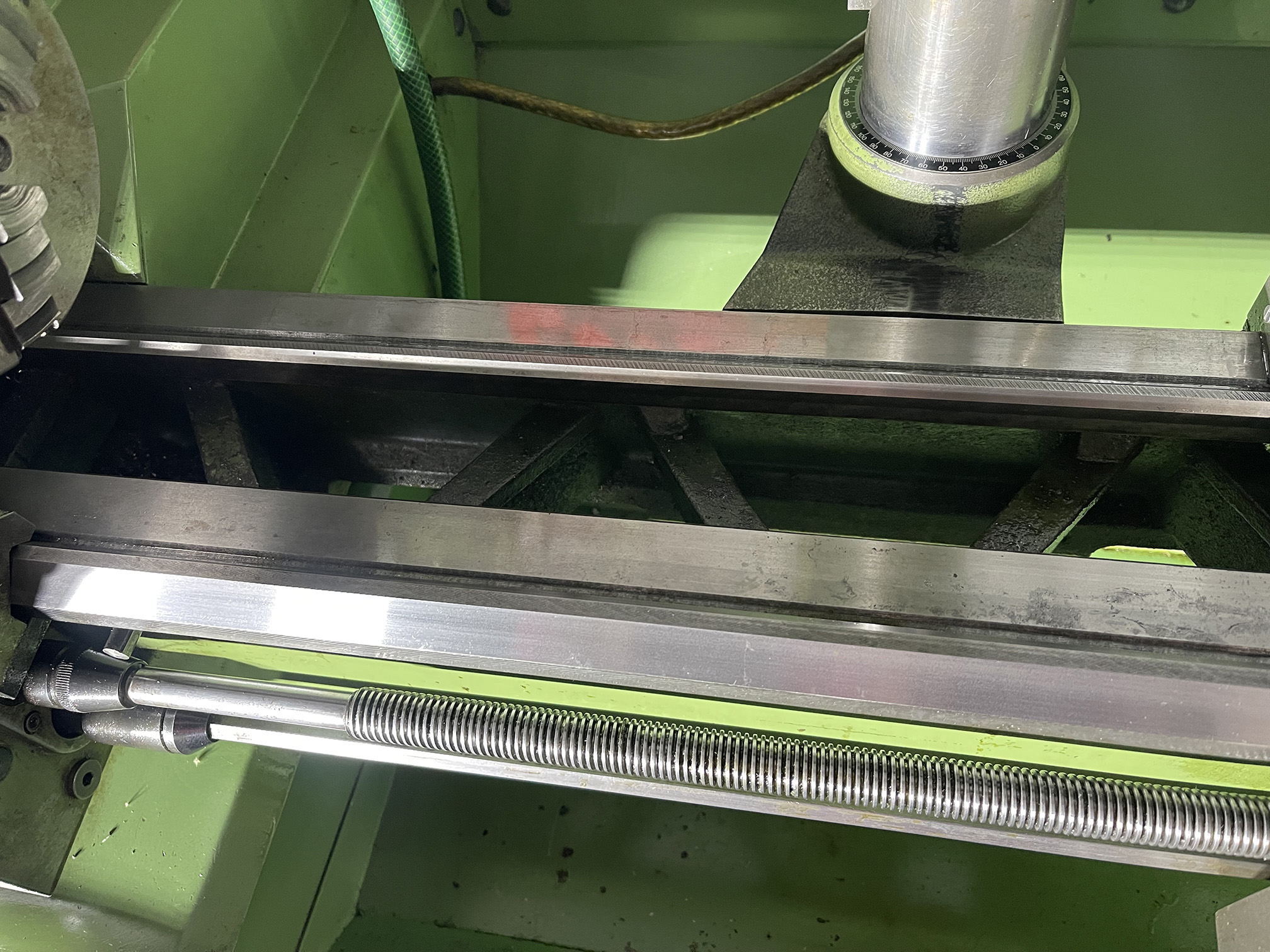

Przy okazji pytanie: czym mogę potraktować łoże tokarki, aby usunąć przebarwienia od oleju? Czyściłem dotychczas za pomocą WD-40 i CorrosionX.
